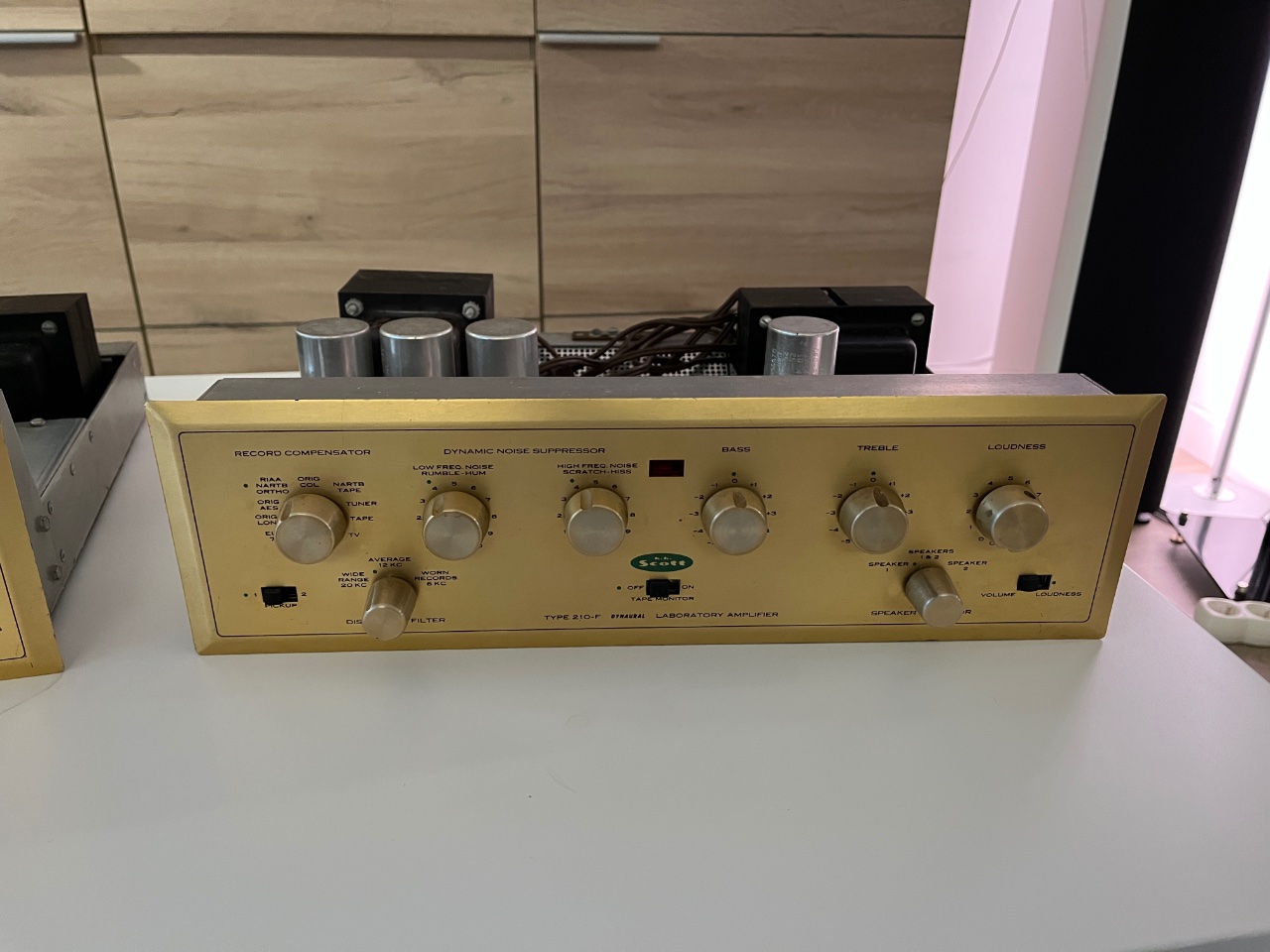

Je vous présente mes nouveaux bébés fraîchement arrivés.
2 intégrés mono de 1958 en push pull de 6CA7/EL34,10 tubes au total par amplis.
Une rénovation va s’imposer pour les redémarrer, donc toutes informations me seront utiles.

Jolies pièces 👍

Ce sont même deux intégrés mono. Donc pas de préampli nécessaire.

Oui, très jolies pièces qui doivent chanter comme tous les Scott de cette génération.
Il n' est pas certain que les "gros" électrochimiques d'alimentation soient à changer, pour les "petits", c'est moins sur.
Dans tous les cas, il faudra faire une remise en route au Variac après avoir testé tous les tubes.
