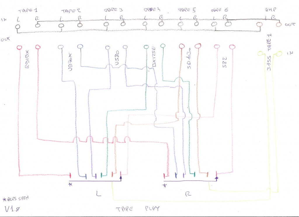

je n'ai que 2 entrées Tape sur mon ampli et le Réalistic control center va être saturé après Noël :pt1cable:
j'ai fait ce plan :

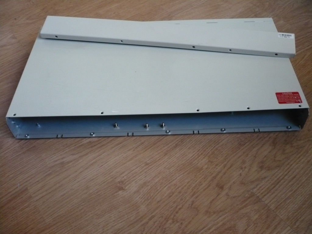

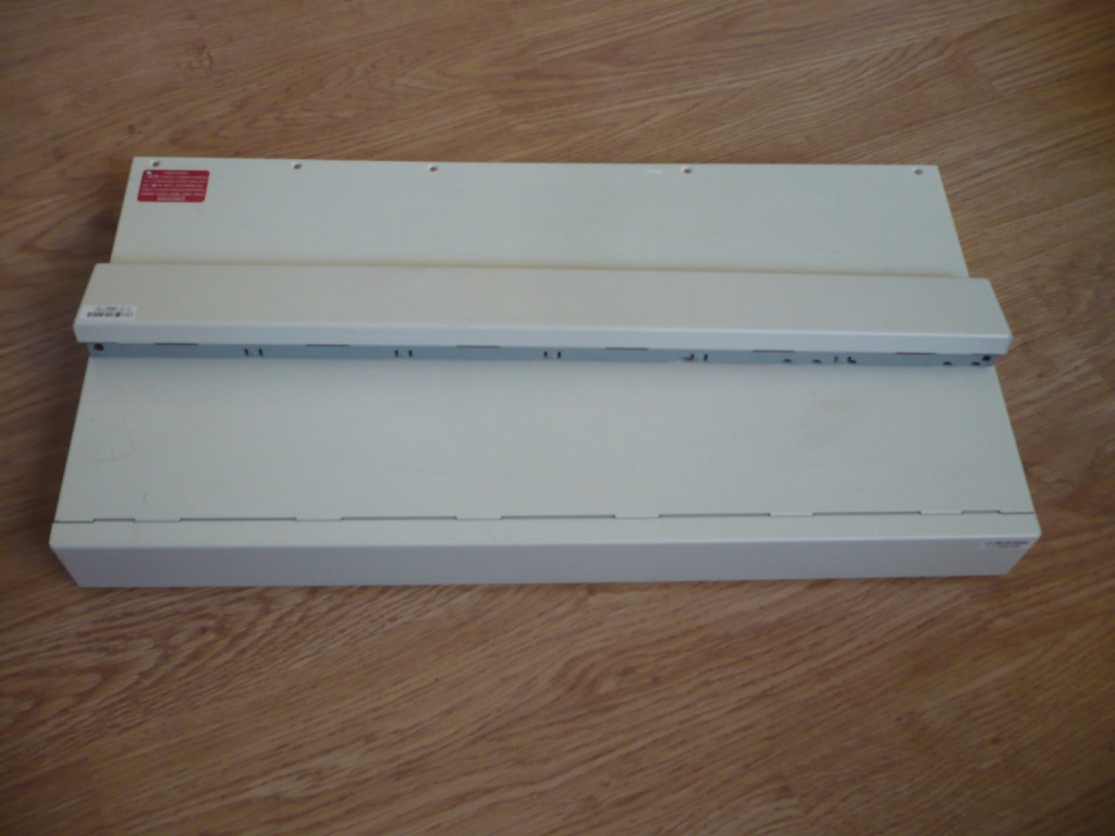

tout sera logé dans un ancien chassis de switch :
un coup de bombe noire , quelques perçages et de la soudure , après j'aurais une entrée Tape de libéré sur l'ampli , j'ai déjà récupéré un autre châssis de switch au cas ou :dingue:

:cow: Intéressant, par contre avec toutes les entrées reliées en même temps le son peut se dégrader du fait de la baisse d'impédance.

Je pense aussi , mais il y a peu de chance que les 6 platines soient allumée en même temps , a moins que le seul fait qu'elles soient branchée ne suffise a détérioré le signal , dans ce cas j'aviserais .

20tajk7 a écrit ::cow: Intéressant, par contre avec toutes les entrées reliées en même temps le son peut se dégrader du fait de la baisse d'impédance.
Pourquoi baisse d'impédance ?
Cinq sont reliées à rien pendant qu'une seule est sélectionnée.... mon préampli/sélecteur ligne fonctionne ainsi depuis des lustres, il n'y a pas de baisse d'impédance....

si justement les 6 platines auront leurs IN de branchés en même temps .
c'est pour cela que 20taj pense (et je pense aussi qu'il a raison ) qu'il risque d'avoir affaiblissement , mais je ne les mettrais peut être pas en marche toutes ensemble .

Oui,
sachant qu'une platine k7 à une impédance d'entrée de 30 à 100K Ohms (47k Ohms pour la plupart de modèles).
S'il y en a 6 branchées en parallèle l'impédance chute à environ 47:6 = 7833 Ohms.
