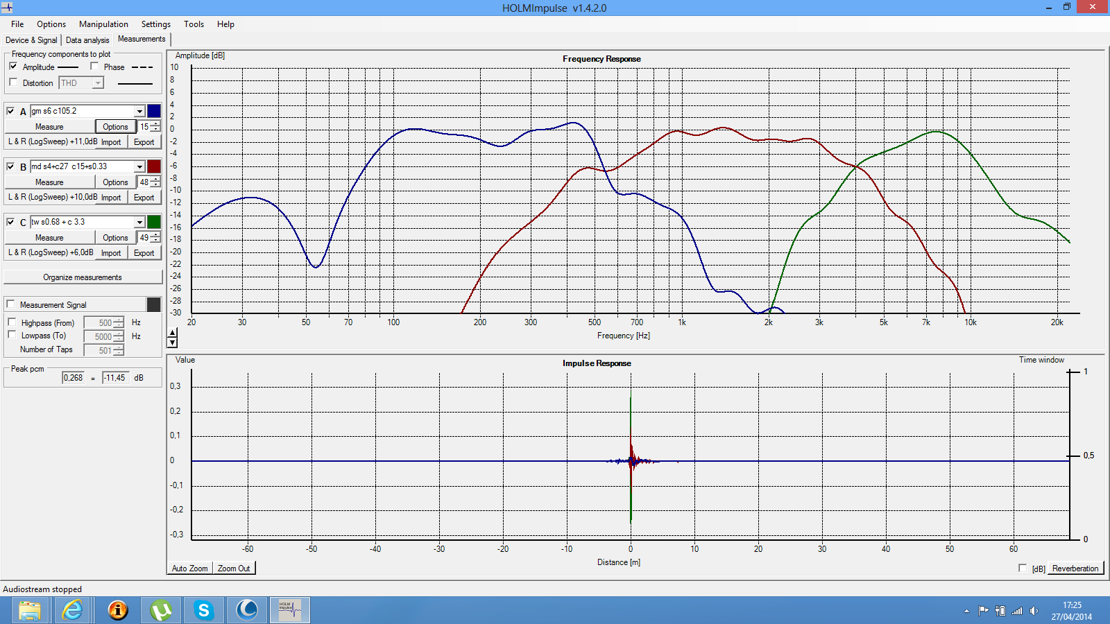

Jai réalisé un filtre 3 voies 12 db
http://nsm08.casimages.com/img/2014/04/ ... 182429.png
Qu'en penses tu ? fréquences de raccordements : 550 et 4000hz
Cdt
