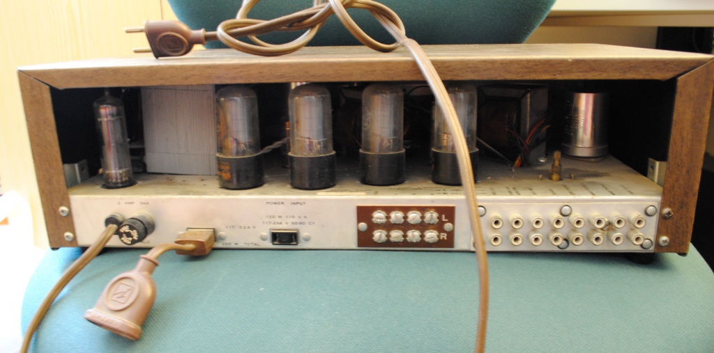

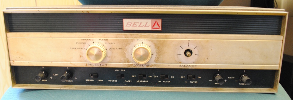

Je ne résiste pas au plaisir de vous présenter ma dernière trouvaille
et ...également ma première présentation sur le forum
Dégotté a 15€ je n'ai pas résisté ! vous comprendrez
Ce Bell ampli nécessite une remise en route, bien que le propriétaire précédent l'ai apparemment branché récemment, :stress:
en me signalant fièrement: il s'allume mais il n'y a pas de son !

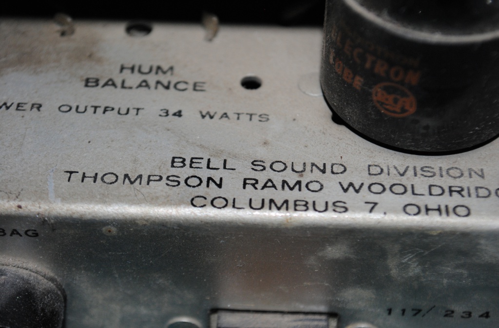

Je ne connais pas ce fabricant.
Voici quelques photos sur le pouce:
Je vais tenter sa restauration

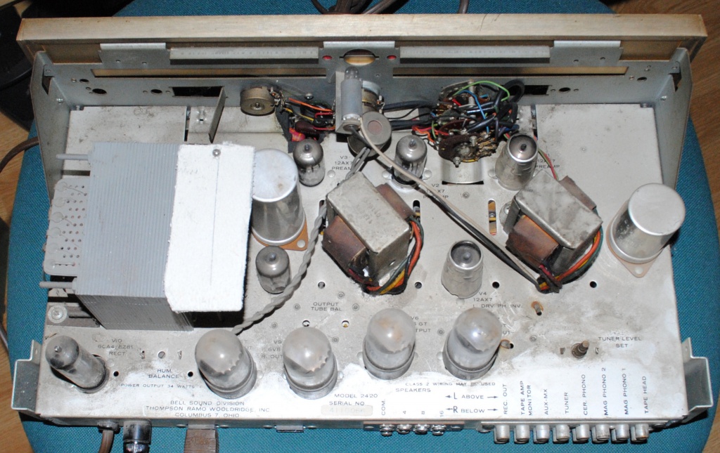

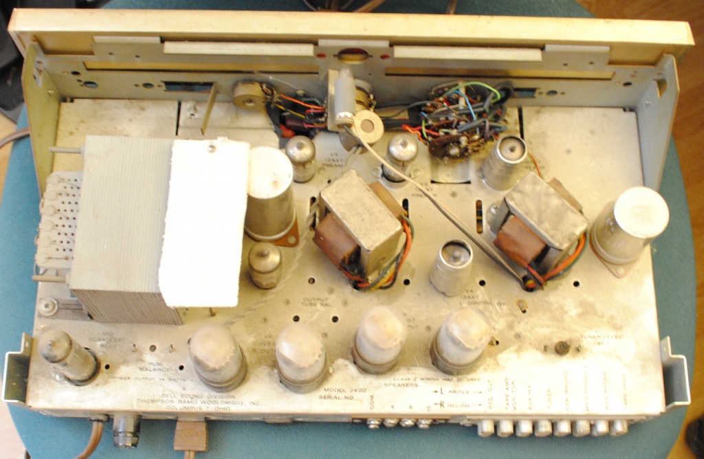

:hello: Nous te conseillons de le restaurer :miam:
Il a une bonne bouille,montage aéré,bonne accessibilité :yes!:
C'est quoi les tubes de puissance (les 4 gros derrière)?
Tu as tous les conseils dans ce post.Commence par faire tester les tubes,remplacer tous les chimiques....

Oh oui, il faut le restaurer. Du ricain !
La documentation sur le net est importante me semble t il.
Il ne doit pas être très puissant; push pull de 6V6GT.

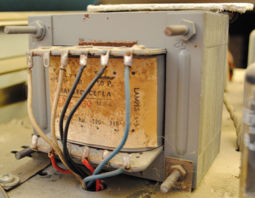

On peut déjà noter que le transformateur n' est très probablement pas d' origine, et que tu peux
enlever ce qui ressemble fort à une plaque d' amiante dessus dont je me demande quelle est la nécessité.
C' est un montage en l' air effectivement bien accessible.

Bonsoir,je pense aussi que le transfo d'alim n'est pas d'origine,surement pour passer en 220v,de plus inscriptions en français.... ;) .

La plaque d'amiante masque le porte fusible, elle joue le rôle d'isolant avec la tôle du boitier
Pour les lampes il y a les références suivantes:
4 x 6V6 GTA RCA
5 x 12AX7
1 x EZ81
Vous avez raison le transfo n'est pas d'origine.
