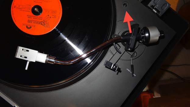

On le voit à peine (photo 1, en haut à gauche) mais le centreur 45t est présent.

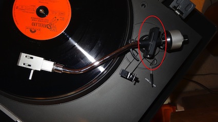

Bras en S et, surtout, le "arm lifter" que je trouve trop brusque.

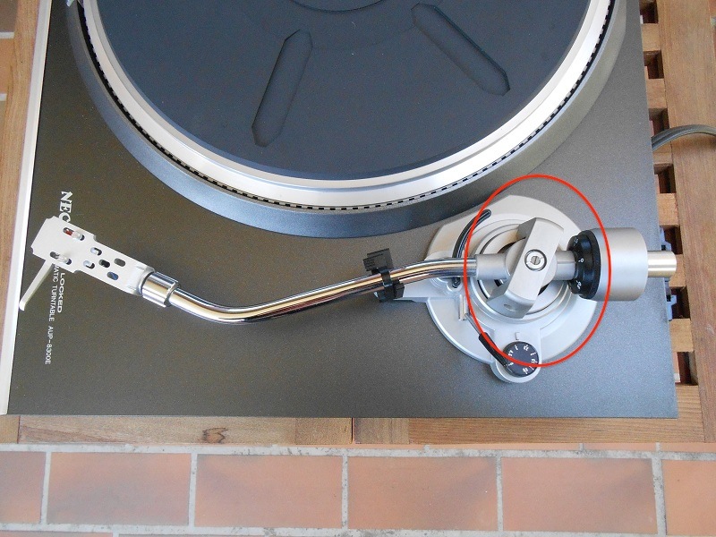

J'avais une cellule similaire sur ma Nec AUP-8300E, je n'ai pas pu l'écouter, la pointe était tordue.

Sur la mienne le bras est un micro Seiki OEM, j'avais beaucoup galéré pour trouver cette information.

Nos deux bras se ressemblent mais le tien est plus lourd d'aspect.
Pour ton problème de lève-bras, il faudrait peut-être le régler (la petite vis sur le lève-bras est le réglage de hauteur de celui-ci) ou le démonter pour le nettoyer. Autre possibilité: tu as comme moi un "oil-damped cueing mechanism" (ma traduction: lève-bras à huile) qui manque d'huile. Sur la mienne, je dois faire attention à ma vitesse de descente du bras...
Par contre, je ne vois rien près du bras qui pourrait correspondre à un réservoir. En dessous? Cela serait bizarre.

Pour le bras, il faut ajouter du lubrifiant silicone de viscosité 50'000 à 100'000. On peut en trouver dans les magasins qui vendent des voitures téléguidées. Il faut demander le lubrifiant à différentiel. Il n'y a pas de réservoir qui se remplit facilement. Il faut en ajouter le long de la tige du support à bras et actionner le levier jusqu'à ce que le lubrifiant entre un peu dans le mécanisme. J'ai fait cette réparation sur plusieurs platines avec succès, dont une NEC 6300e (la version direct-drive de la 6100e).
