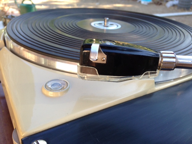

Voici la petite "surprise" qui accompagnait la TD124 :

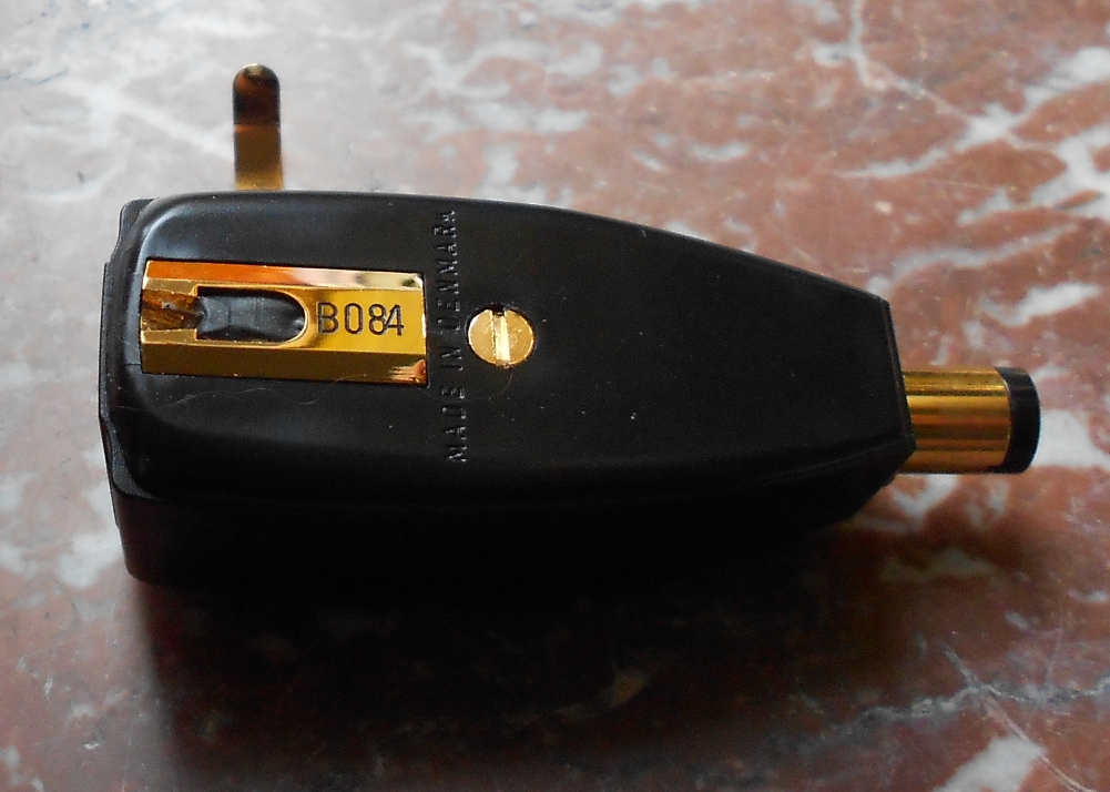

Par contre il n'y a pas le cache inférieur sur lequel la référence est écrite :/ , il a donc fallu que je cherche un petit moment pour trouver ... donc si j'ai bien compris il s'agit d'une SPU GTE :
G pour le porte cellule
T pour transfo
E pour diamant elliptique (le type du diamant est écrit au dons de la cellule...)
Corrigez moi si je me trompe ...
Pour la petite histoire , la cellule était muette lorsque je l'ai récupérée, le diamant semblait à priori encore bon, il s'agissait en fait de soudures sèches entre transfo et PC.
J'ai remonté de nouveaux fils de cellule (sans soudure par contre , trop peur de faire des dégâts...).
J'ai ensuite monté le tout sur le 3009 série I et me suis lancée dans le réglage du bras ... avec une cellule de ce poids ça m'a pris un certains temps :mur:
Une fois le tout ajusté , force d'appui réglée à 4, je n'ai pas mis le poids d'antiskating pour les essais, on passe à l'écoute.
Lancement de la platine, on pose la cellule avec un croisement de doigt pour qu'elle fonctionne , et là , stupéfaction !!!
Nous étions 3 dans la pièce pour cet essai , nous y sommes restés 3 h tellement c'était :miam:
Je ne sais pas à quel point d'usure en est le diamant , mais même en l'état le réalisme est saisissant . La qualité des timbres , l'aération , l'ampleur ...
Tout y est ! :genial:
Mon prochain budget cellule sera certainement pour le retipage de celle ci ...

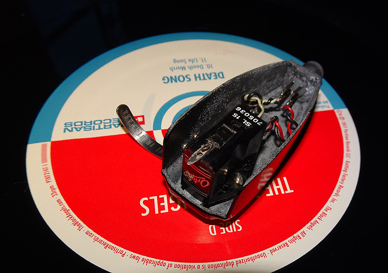

Petite phot de ma précieuse :love:

Je soupçonne que celle d'Amélie était plutôt une classic E montée dans une coquille G (absence de fermeture inférieure) mais ta coquille est une légère en métal (et non en bakélite ou résine lourde) et la SL15 est très différente de la SPU. Ta coquille va pour une SL15 mais n'irait pas du tout pour une SPU.
