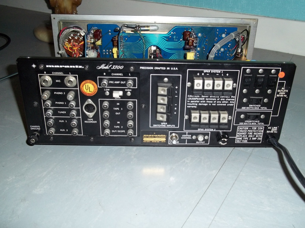

Bonsoir,
Je complète ce topic avec quelques photos supplémentaires. Mon alim à été décalée pour permettre un changement de porte fusible !!!

Je te conseille de changer au minimum tous les chimiques présents sur les cartes verticales.
J'en suis à trois 3300, et c'est à chaque fois la grosse débandade.
Et pour bien faire, la totalité des chimiques sur la carte d'alim aussi.... :cpasmoi!:

Merci du conseil, mais tout fonctionne à merveille pour l'instant. Ils ont tous été testés... On verra par la suite

Je serais vraiment étonné que la totalité des petits chimiques soient bons, au moins sur les cartes montées à la verticale, à moins d'un précédent changement bien sur.
Sur les trois 3300, dans le meilleur des cas, les chimiques étaient en mauvais état, et certains tout simplement HS, ce qui n'empêchait pas les préamplis de fonctionner...plus ou moins bien...
Mais bon, tu est peut être chanceux. :respect:
