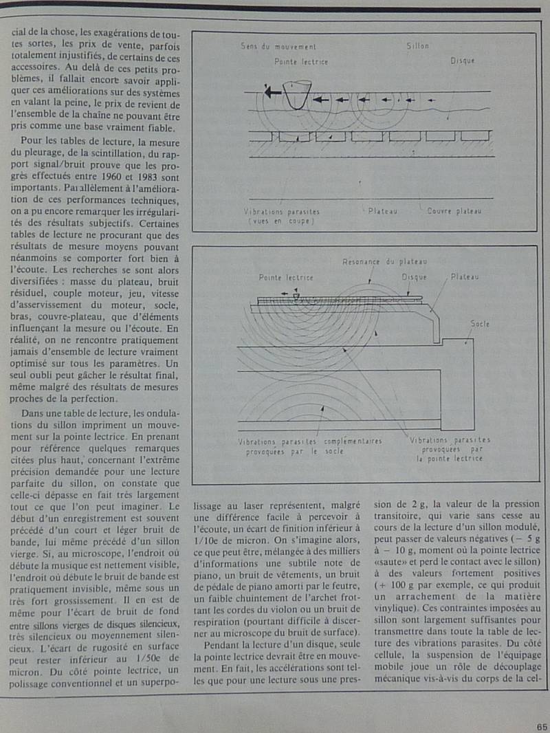

Bonjour à tous...
J' aborde ici un sujet qui pour beaucoup d' entre vous peut sembler insignifiant, mais qui a malgré tout une importance essentielle sur la capacité d' une cellule a effectuer au mieux sa tâche....
Dans ce sujet, il ne sera question QUE de la liaison cellule/porte-cellule...
Plutôt que de me lancer dans des explications soporifiques :roll: , je préfère laisser la parole à Jean Hiraga qui par son talent de journaliste vous passionnera plus que moi...
Je joins donc cet article de fond paru dans la NRDS en Mai 1984, extrèmement détaillé et complet....

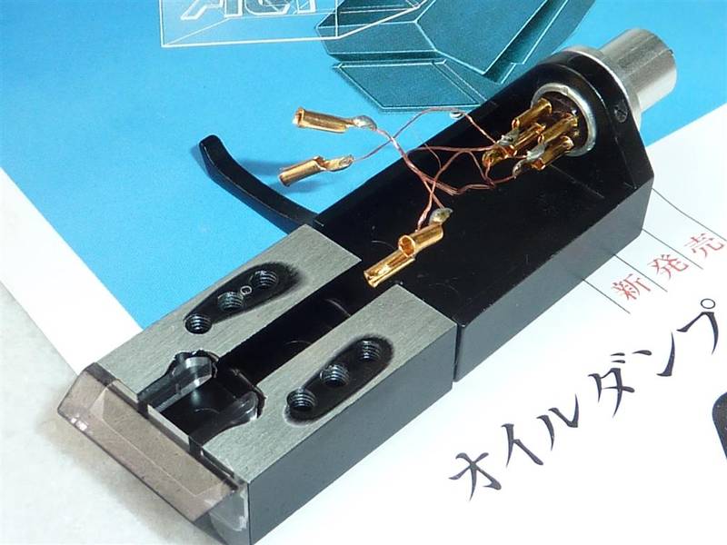

Ayant un Porte-cellule AL-1, je vous le présente ici...
Cet accessoire est de nos jours introuvable dans le commerce, et même sur la toile... :( .
C' est dommage, car son efficacité est réelle... j' ai surtout essayé les modéles Denon DL103 et DL103R sur ce porte-cellule... l' amélioration du coté de la définition et de la dynamique est bien là...
Les inconvénients sont la mise en place, le chargement de la graisse de silicone dans la cuve avec l' aide d' une seringue et la mise au point minutieuse de l' ensemble....
En fait une fois en place, la cellule, tout en étant parfaitement maintenue "flotte" sur les pointeaux de découplage.... :)

Très belle pièce d'usinage. :repect:
En fait, ce qui ressort de cet article parait si évident qu'on y pense même pas. A moins d'avoir un bras très "lourd" et inerte avec pas mal d'inertie pour absorber les vibrations, il est logique que tout soit retransmis par ce dernier.

A noter que ce porte-cellule découple la cellule un peu de la même manière que le modèle AL-1 dans ce sujet.
