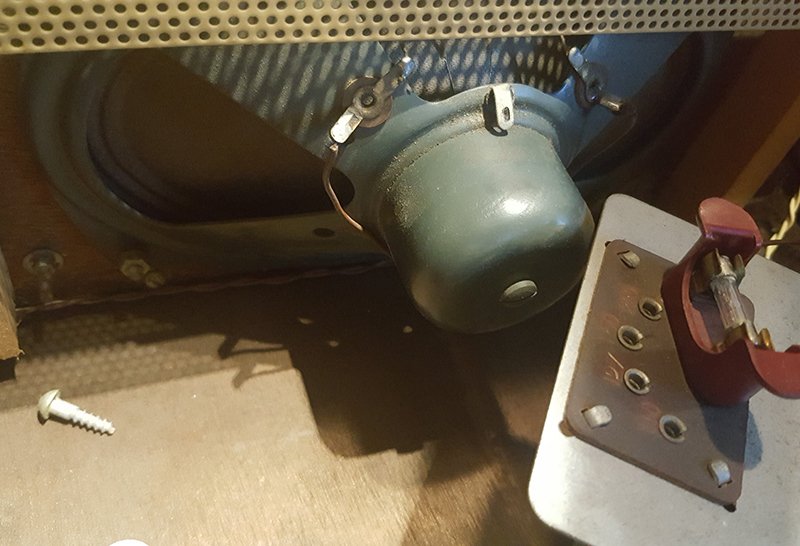

Après avoir dessoudé 4 fils et enlevé 3 vis, voilà ce que l'on trouve sous la platine :
Voilà l'amplification. Il va falloir que je déchiffre les vieux condensateurs. Du condensateur goudron...
