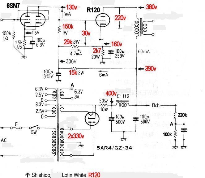

Re: Nouvel ampli Triode R120 Fred&Pat
Ah mais c'est un bon vieux Loftin-White des familles, utilisé par le sieur Shishido à toutes les sauces. Avec une ECC83 et la 2A3 par exemple, ce qui revient au même qu'avec la 6SN7.
La seule différence étant le -35V de polarisation (ici -30V) de la R120 contre les -45V pour la 2A3.
Avec ces tensions et 2,5K au primaire, tu dois sortir environ 3W (en descente, vent dans le dos) ce qui est largement suffisant pour des compressions, mais très insuffisant derrière une hp de grave, surtout sans contre réaction.
J'aime bien cette petite triode de nos campagnes, car elle est française (coco et rico) de la RT.
Contrairement à la 2A3, elle est à chauffage indirect, il y a donc une cathode, ce qui la rend plus silencieuse que cette dernière.
Subjectivement, autant la 2A3 est chaude, ronde, agréable (trop ?) autant la R120 est plus piquée, plus fouillée, plus claire, et peut apparaitre plus dure... attention avec l'association, et aussi à la qualité du transfo de sortie.

Au fait, les z'enfants... je viens de penser à une ch'tite chose, concernant votre schéma...
La R120 est une triode à chauffage indirect. Et comme toutes les tubes à chauffage indirect, le filament est séparé de la cathode. Il existe par conséquent une tension filament-cathode donnée par le constructeur à ne pas dépasser...
La vouali la voualou ...
Soit 50V.
Avec le montage Loftin White, vous êtes à plus de 150V (160 - 6,3)
Vous allez donc transformer votre filament en cathode dans la joie et la bonne humeur.
Soit 50V.
Merci pour la remarque, Jean-Francois!6336A a écrit : mar. 20 avr. 2021 14:55 Avec le montage Loftin White, vous êtes à plus de 150V (160 - 6,3)
Heureusement que tu veilles au grain
Modif en cours
C'est corrigé !
- 6336A
- Messages : 2721
Ce qui nous donne environ 120V au point A, c'est farpait.
Vous m'épatez tous :
Patrick pour ses productions maitrisées, Fred pour les idées, l'audace des projets et le soin de la main d’œuvre, Jean-François pour la connaissance encyclopédique et le flair du schéma qui va poser problème.
ça me rappele un certain projet de préamp SRPP ECC82, schéma tiré d'un magazine connu : j'aurais du le présenter d'abord sur le forum : le schéma indiquait un chauffage référencé à la masse pour une cathode de la triode "supérieure" à +120 V. ...ça a bien marché, mais pas longtemps...
