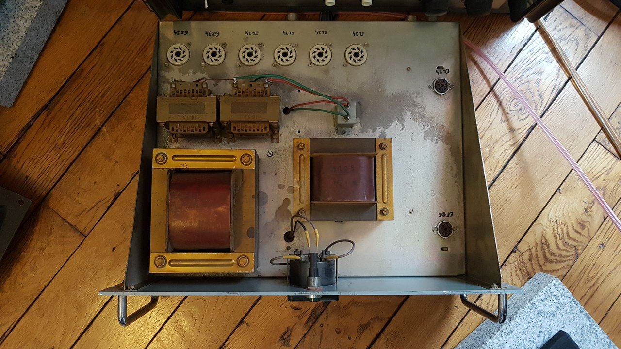

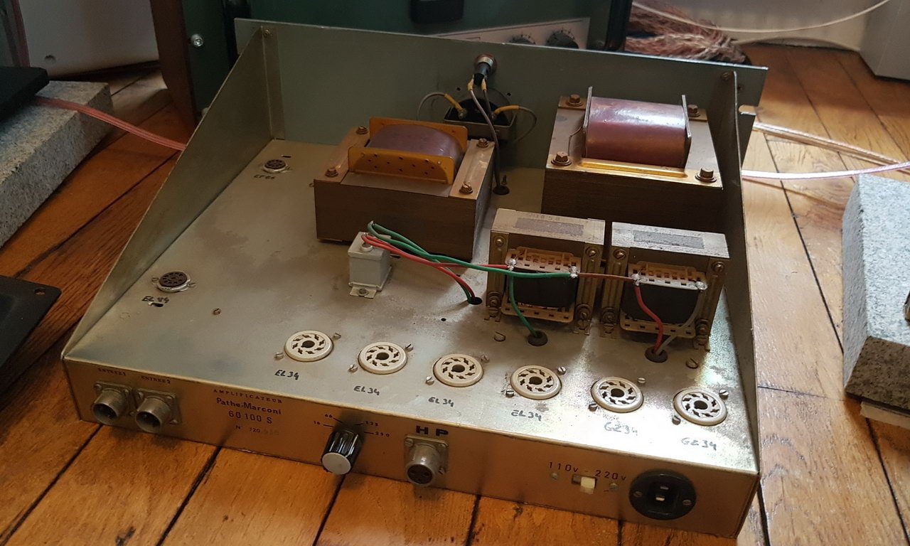

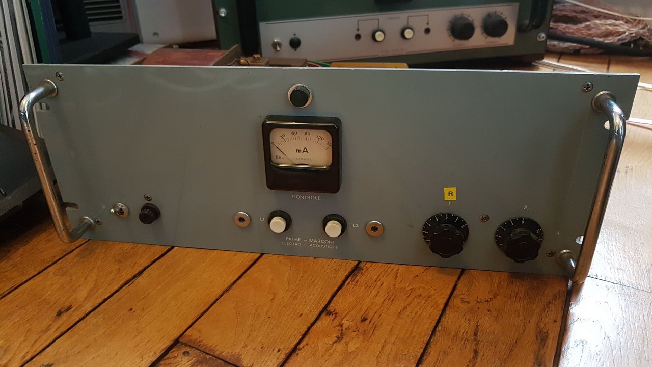

Après la bonne expérience de l'achat des Pathé Marconi PFA 950, présentés ici, je m'étais dis que je devrai tenter l’aventure de l'achat de la version double push-pull de la même marque, chose faite hier après-midi.
Je suis donc l'heureux propriétaire d'une paire de Pathé Marconi 60 100 S.
Le vendeur, ingénieur son, m'a dit qu'il les avait récupérer à l'Olympia avant son agrandissement/déplacement.
Le 60 100 S est un amplificateur mono, double push-pull de EL34 (4 tubes), drivé par une EL84 et une EF86, et dont la HT est redressée par deux GZ34.
Bien qu'il existe dans un format similaire au PFA 950, mes exemplaires sont dans un format différent, moins haut, moins large, mais plus profond.
Dimensions du châssis et facade : 48 cm x 18 cm x 37 cm de profondeur.
Poids : environ 23 Kg.
Le montage et sans doute le schéma semble similaire entre les 2 versions.
Je vous colle ici quelques photos (les amplis sont encore dans leur jus et leur poussière).
Les transfo sont de taille conséquentes :
T. Alimentation, de référence 1192, taille entrefers : 15 x 12 x 7,5 (h)
T. sortie, de référence 1195, taille entrefers : 12,5 x 10,5 x 5,5 (h)
Selfs, de référence 1658, taille entrefers : 7,5 x 6,5 x 3,2 (h)
Bobineur, A.U.P.E.M.

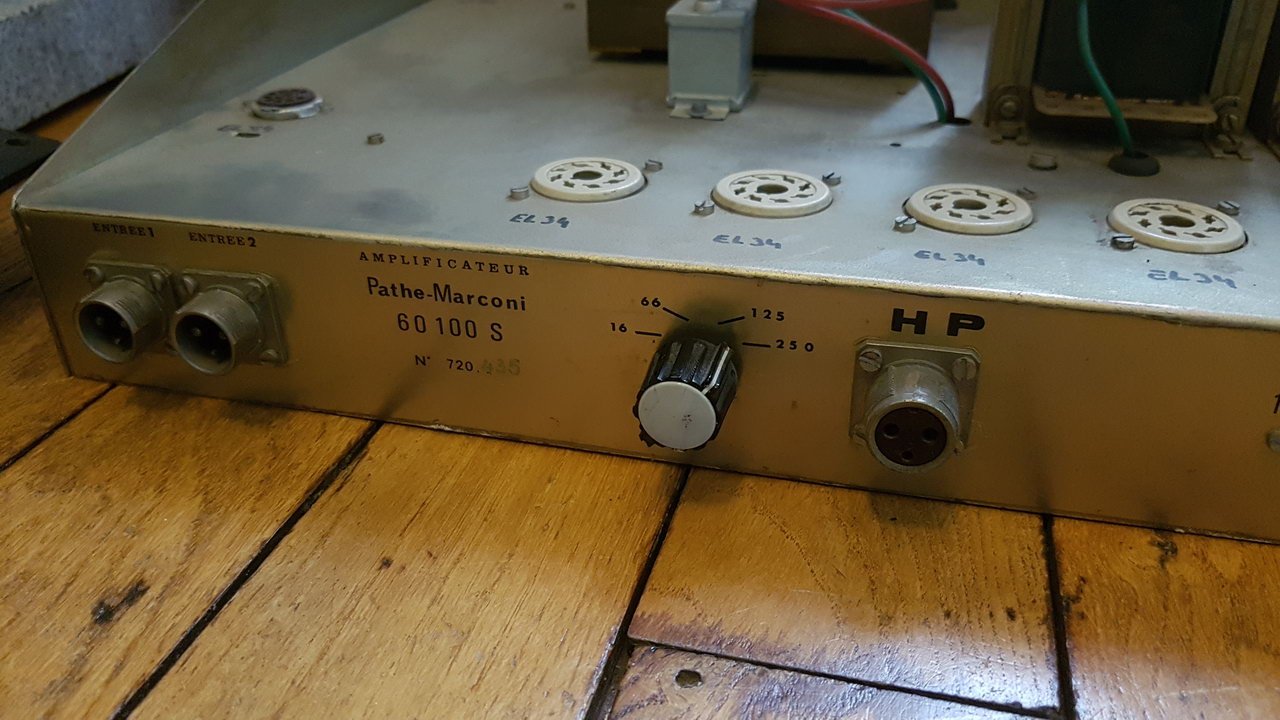

Impédances de sortie : 16 - 66 -125 -250 Ω
La connectique restera globalement inchangée, car le vendeur a conservé les connecteurs des câbles externe et me les a transmis.
Seule la connexion HP sera modifiée pour y mettre des bananes femelles en lieu et place du connecteur propriétaire.
Le mixer des 2 entrées, qu'il faudra shunter.
La suite lors de la réfection !

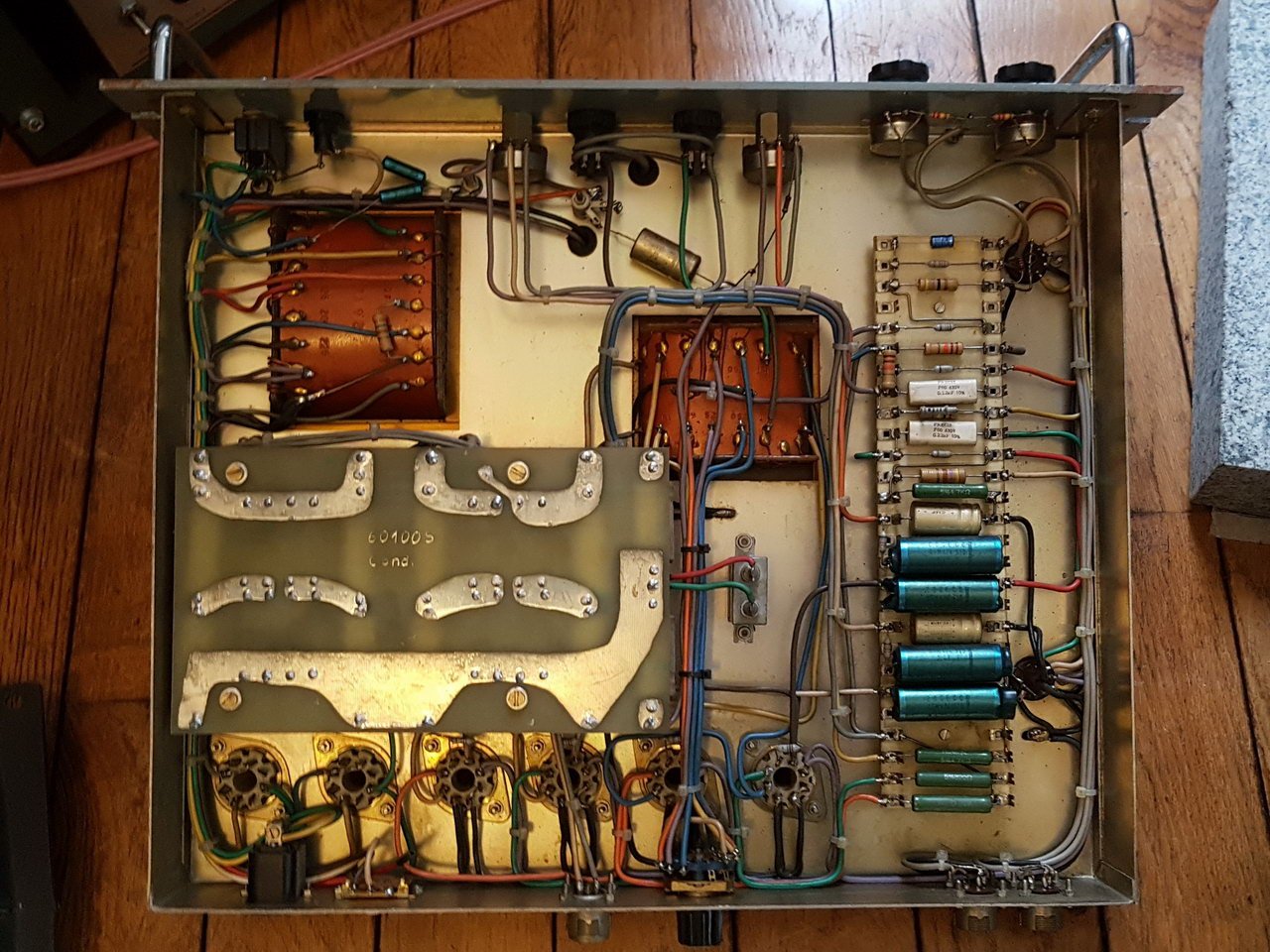

La plaque 60100S, c'est un peu l'ancêtre d'un circuit imprimé, c'est bien ça ?
Unic
Messages : 4385
Re: Pathé Marconi 60 100 S
Message par Unic »
C'est un circuit imprimé. :D
Il y a les condos de filtrage HT soudés sur la face invisible.
