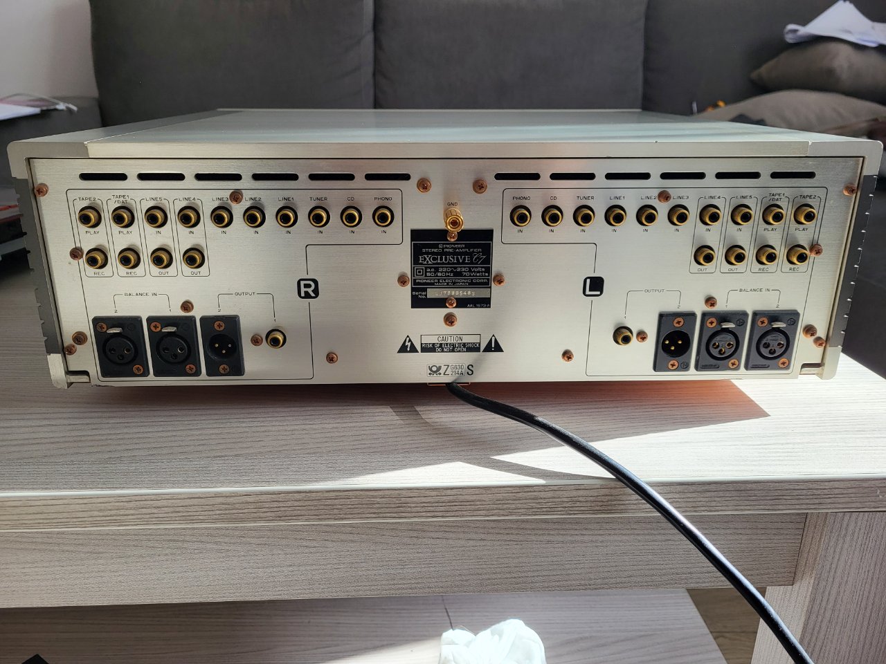

L'arrière, simple, toutes les entrées bien séparées entre le canal droite et le gauche. Ainsi que les sorties RCA ou XLR elles aussi séparées.

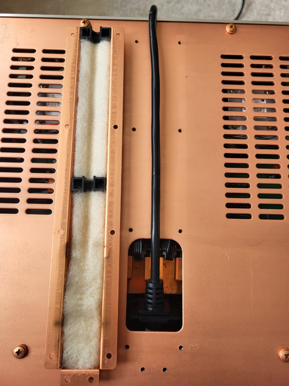

Entamons le démontage, quelques vis et on enlève le cache du câble secteur, qui est isolé dans un petit tissu tout doux. Puis encore quelques autres vis et la plaque de cuivre de 2-3Kg s'en va sans problème. Et là, premier accès à l'intérieur. Comme pour les blocs de puissance, beaucoup de cuivre et de protection en cuivre sur les composants.
6 cable.jpg (273.07 Kio) Vu 19944 fois
7 sous face.jpg (327.03 Kio) Vu 19944 fois
8 detail sous face.jpg (302.7 Kio) Vu 19944 fois
9 détail sous face.jpg (270.31 Kio) Vu 19944 fois

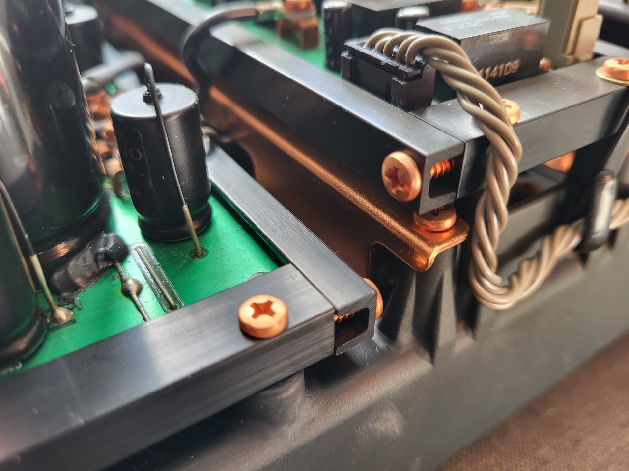

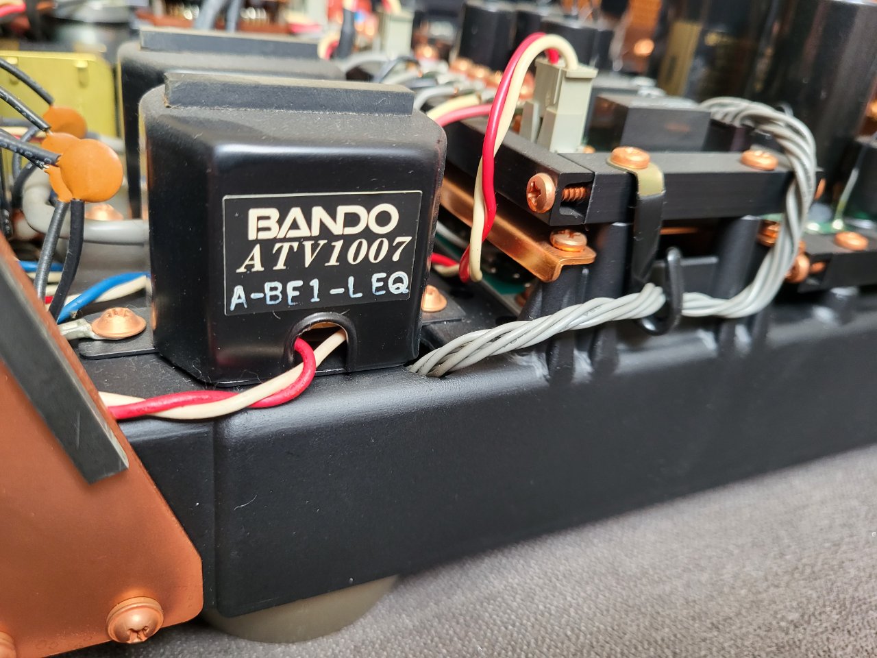

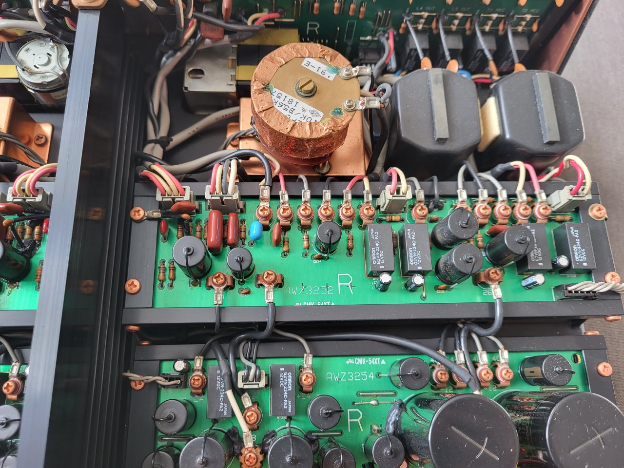

Ensuite on fait glisser le reste de la carcasse pour accéder au reste des composants. Et là, je vous préviens, c'est beau, même très beau. Canaux parfaitement séparés, condensateurs sur cahier des charges (d'ailleurs pourquoi des axiaux gainés ?) , séparation de l'alimentation.
On peut voir 2 transformateurs de chaque côté. Je pense qu'ils s'occupent chacun d'un petit moteur. Car oui, il y a des moteurs pour actionner les potentiomètres qui ne sont pas sur la façade, mais en plein cœur du circuit.
10 int.jpg (290 Kio) Vu 19944 fois
11 canal droit.jpg (288.19 Kio) Vu 19944 fois
12 canal droit.jpg (256.49 Kio) Vu 19944 fois
13 canal droit.jpg (290.17 Kio) Vu 19944 fois

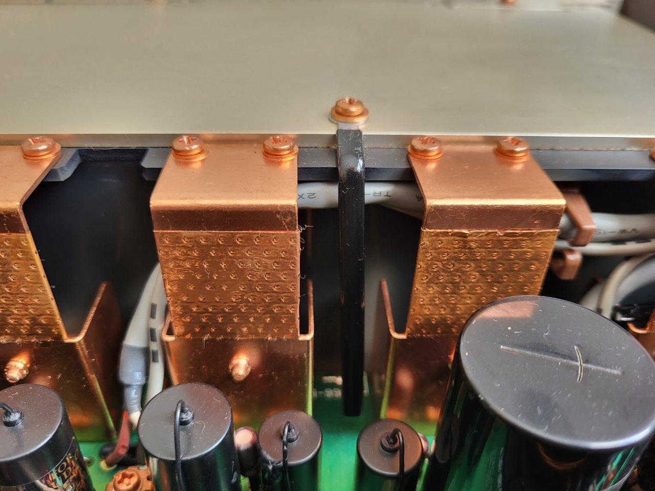

Ensuite il reste encore un blindage à enlever pour atteindre l'alimentation. D'ailleurs il y à d'étrange petite pate qui y sont raccordé et gainé en plastique, on peut voir partout, mais à quoi ça sert ?
Comme d'habitude, dedans tout est blindé, même devant les connecteurs.
17 plaque de protection retourné.jpg (221.3 Kio) Vu 19940 fois
18plaque de protection retiré.jpg (313.68 Kio) Vu 19940 fois
