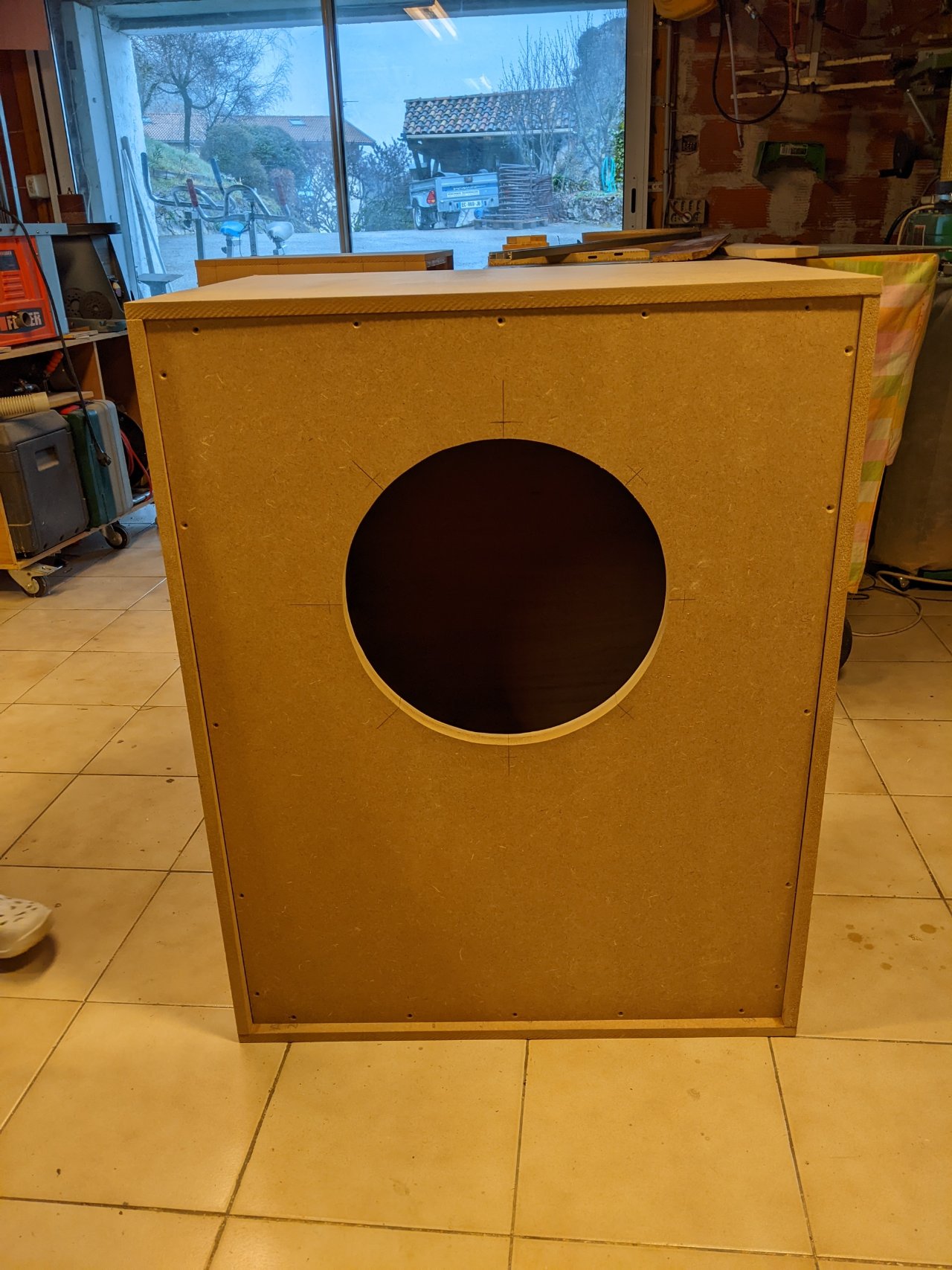

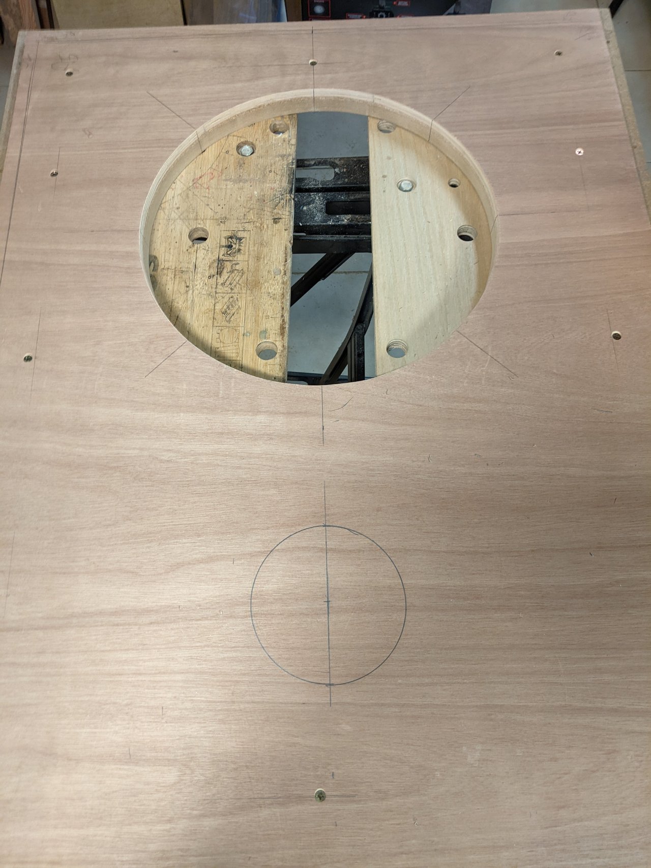

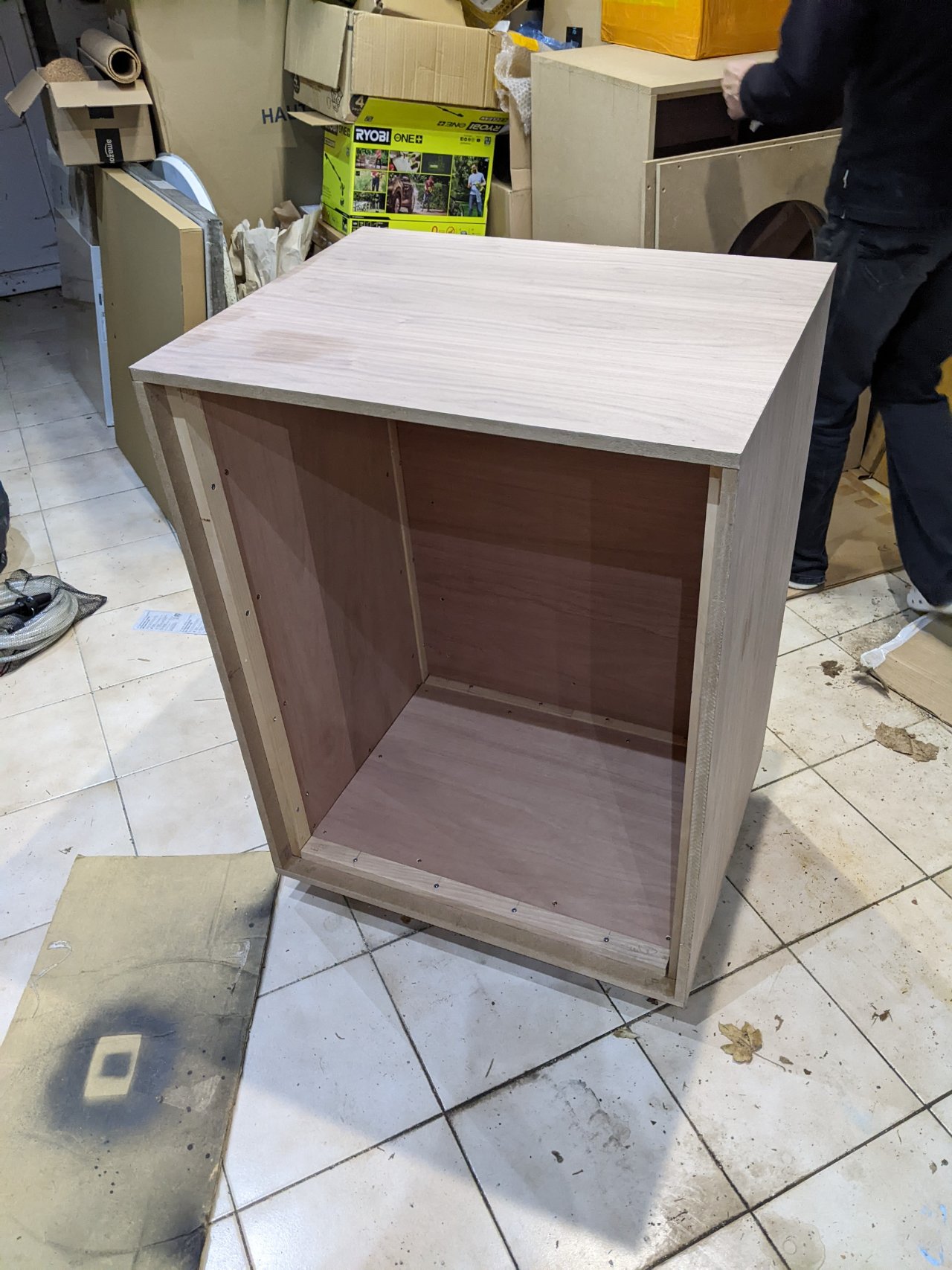

On a découpé les évents et commencé le placage. Un placage à la néoprène
- PXL_20230321_181216513.MP.jpg (358.36 Kio) Vu 6041 fois

Joli boulot ... Et y en a encore à suivre Lol
Par curiosité, pour le placage , tu as utilisé quelle technique ? (Pour ma part colle à bois à chaud ... )

Jolie boulot.
Il y a peu de renforts internes pour des panneaux relativement grands, la rigidité des panneaux sandwich permet t’il de s’affranchir ou ces renforts ne sont pas vraiment utiles en général, ou ils vont venir... ?
