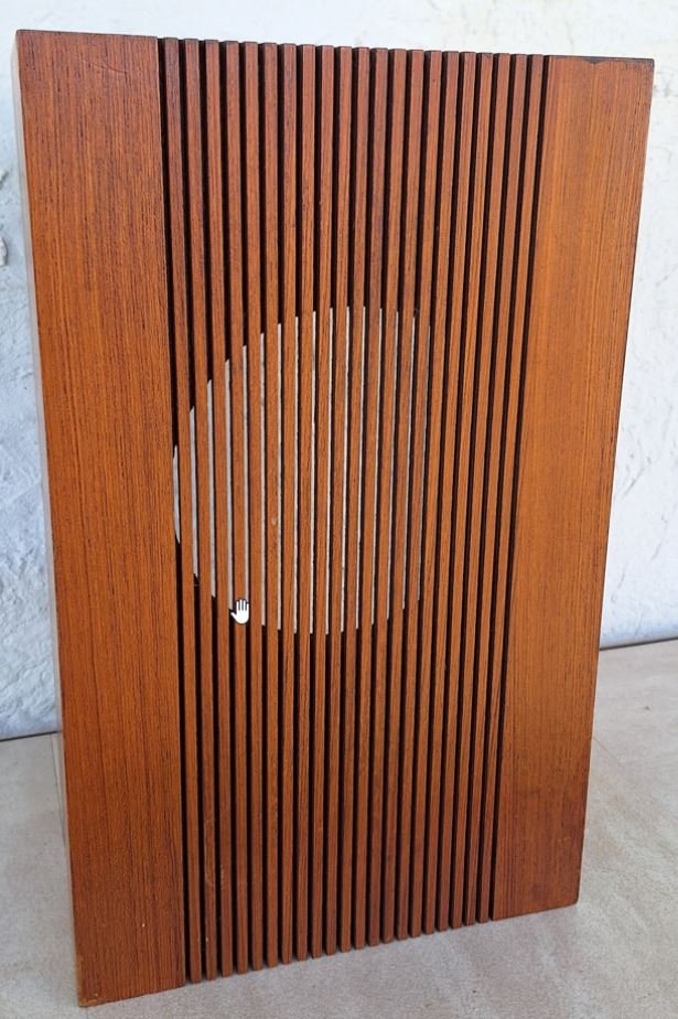

Un petit sujet sur une paire d'enceintes Siare du début des années 1970, que j'ai achetées sur LBC, associées avec un vieil ampli-tuner Saba de la même époque.
Il s'agit d'enceintes de dimensions "bibliothèque" : 24,5 x 40 x 16 cm
L'intérêt de ces enceintes, du moins pour moi, est surtout leur design avec leur face avant en bois rainurée.

Un ami fabricant d'enceintes, qui a fabriqué à l'époque ce type de modèle (les caisses en bois), m'a expliqué la difficulté de réalisation. Les rainures qui sont assez profondes nécessitaient plusieurs passes d'outils du fait des efforts à produire par l'outil de découpe : au maximum 5 rainures pouvaient être creusées en une passe. Donc pour ce modèle en question, 4 passes étaient nécessaires. Et il fallait des outils particulièrement bien affûtés pour éviter que les lames de bois ne cassent.

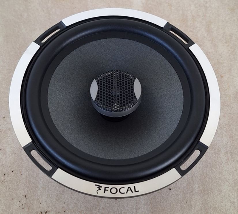

J'ai donc décidé de les remplacer par des haut-parleurs récents, coaxiaux, des modèles vendus pour équiper les voitures.
J'ai pris des HP FOCAL PC165 Last Edition (16,5 cm)
Le woofer est équipé d’une membrane Polyglass, les tweeters sont orientables et à dôme inversé en aluminium (configuration chère à Focal, depuis les JM Lab DB 19, pour réduire la directivité du son).
Il sont bien adaptés à des amplis peu puissants, avec une sensibilité de 92,5 dB.
Ce n'est donc pas une restauration "dans les règles", mais un "upgrade" de vieilles enceintes dans le but de sauver leur ébénisterie.
- focal.jpg (89.04 Kio) Vu 3332 fois

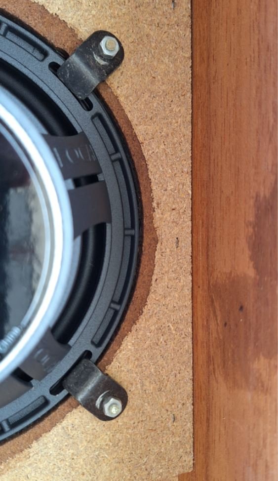

Zoom sur le système de fixation des haut-parleurs avec des pinces serrées par des écrous.
La facilité de fixation est adaptée à l’installation de hauts-parleurs par un particulier. Peut-ces caisses ont-elles été également vendues "vides" (sans haut-parleurs) comme cela se pratiquait à l'époque ?
Il est intéressant de constater qu’en 55 ans, la taille et l’emplacement des fixations n’ont pas changé.

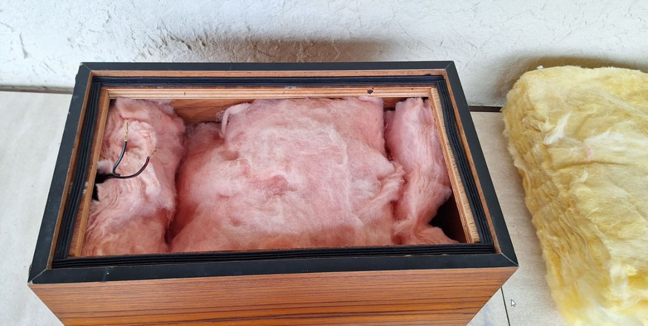

Une partie de l'amortissant, une sorte de laine de verre de couleur rose a pu être récupérée, et complétée par de la laine de verre "standard".

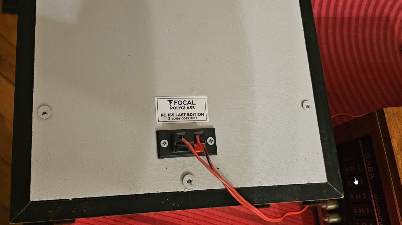

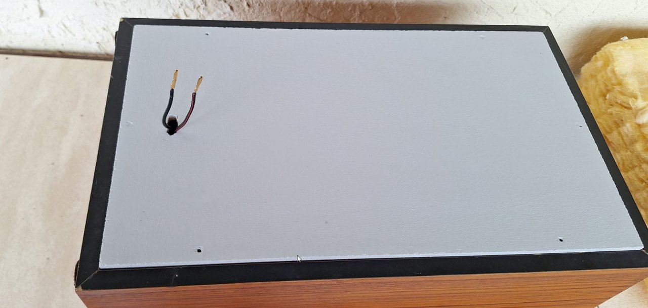

Les panneaux arrière étaient en mauvais état. Je les ai peints en gris. J'ai ajouté des borniers, car à l'origine un câble sortait directement de l'enceinte avec des fiches DIN à leur extrémité.
J'ai collé une petite étiquette pour indiquer le modèle de haut-parleur qui est monté.
