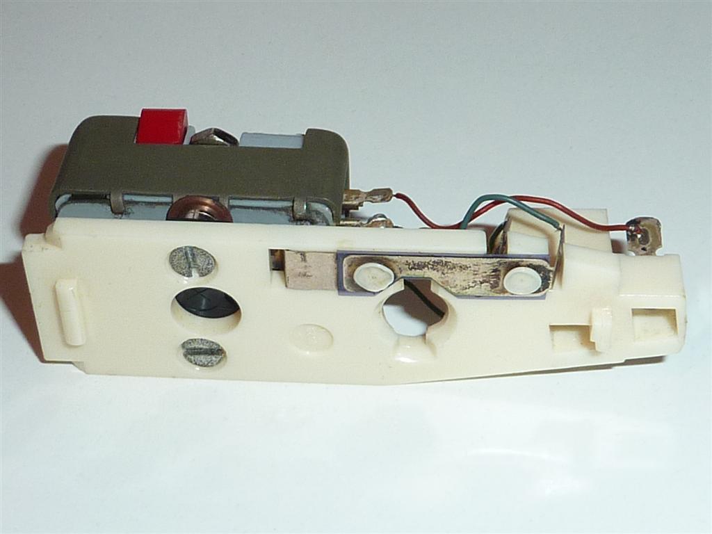

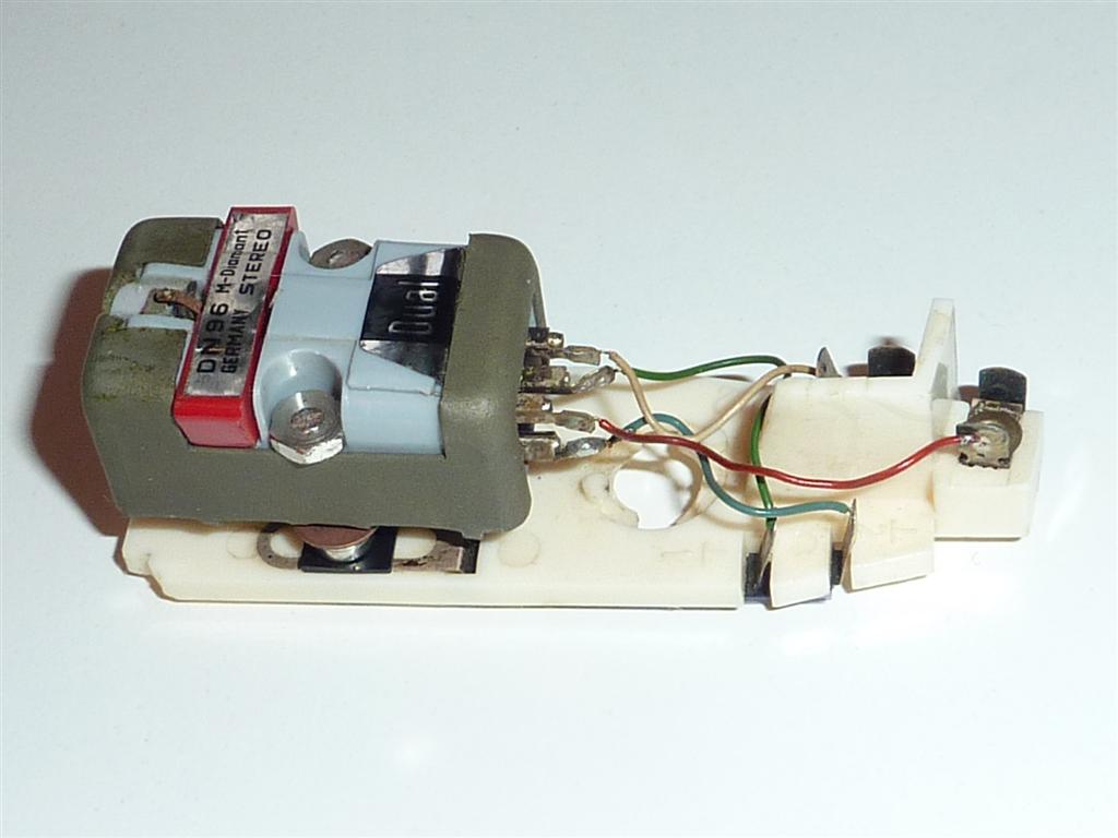

Le porte cellule sur ce modèle se démonte pour laisser accès à la cellule ...... deux modèles sont prévus, une cellule cristal CDS420 et une cellule magnétique Dual DMS900, conçue et adaptée pour le modèle 1006.
Le réglage de la force d' appui se fait à l' aide d' une vis sur l' embase du bras .

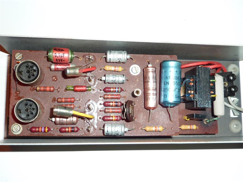

La cellule Dual DMS900 nécessitant un préampli correcteur RIAA, Dual proposa un petit boitier intégré à la platine, TVV40, ou un boitier externe TVV42 équipé de transistors Germanium ...
Les transistors sont des modèles OC30 :pt1cable:
En voici un exemplaire.
