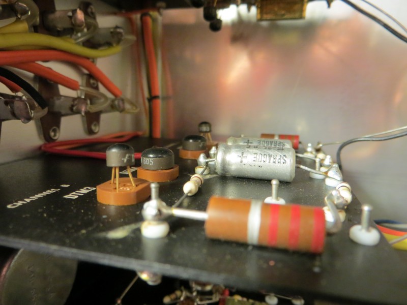

Elmister a écrit :je pense honnêtement que c'est l'un des tous derniers produits (3ème version du 7T)
Je suis content d' en apprendre tous les jours .... Quelles sont donc précisément les différences entre les 3 versions :)
J'ai une version dans les 10000-12500. Les transistors ne sont pas les mêmes...

Et certains condensateurs semblent aussi avoir été changés, comme ceux-ci :
7T -Condensateurs.jpg (123.81 Kio) Vu 3869 fois
Messages : 6330
Re: Marantz model 7T
Tout me semble d' origine sur ton appareil :) ... Les condensateurs blancs Siemens sont des styroflex

Marcantz a écrit ::hello: Rémi ,
mon 7t est dans les 14000 et les transistors sont les mêmes que sur ton appareil .
Il semble que les séries qui ont ces transistors sonnent mieux que les autres, alors tant mieux :yes!: ! Superscope semble les avoir changés dans la dernière version et je doute que leurs raisons étaient d'ordre qualitative :? .
