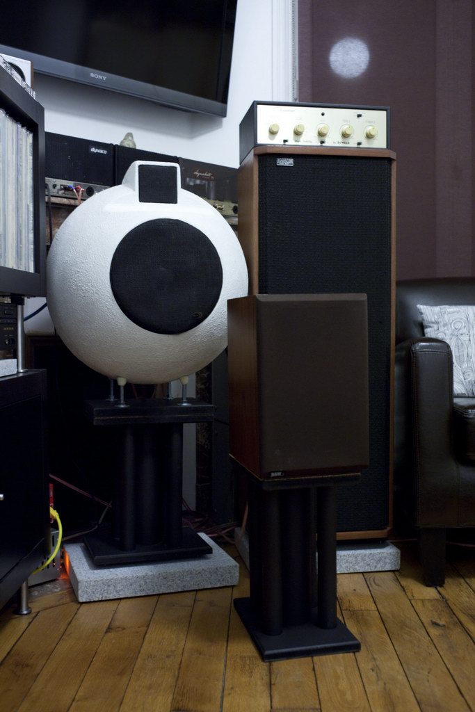

Premières écoutes ce soir ; elles restent fidèles au souvenir que j'en avais. :)
Alimentées par mon système Dynaco PAS3 & Mark III en mode triode.
B&W DM12__22_resize.jpg (111.32 Kio) Vu 3305 fois

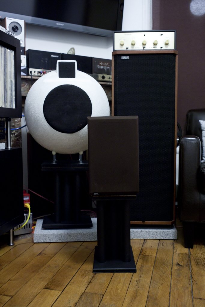

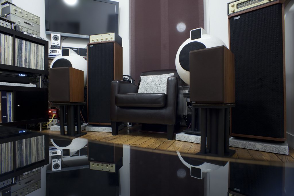

Comparaison de taille avec les Ditton 66 et les Elipson 502.

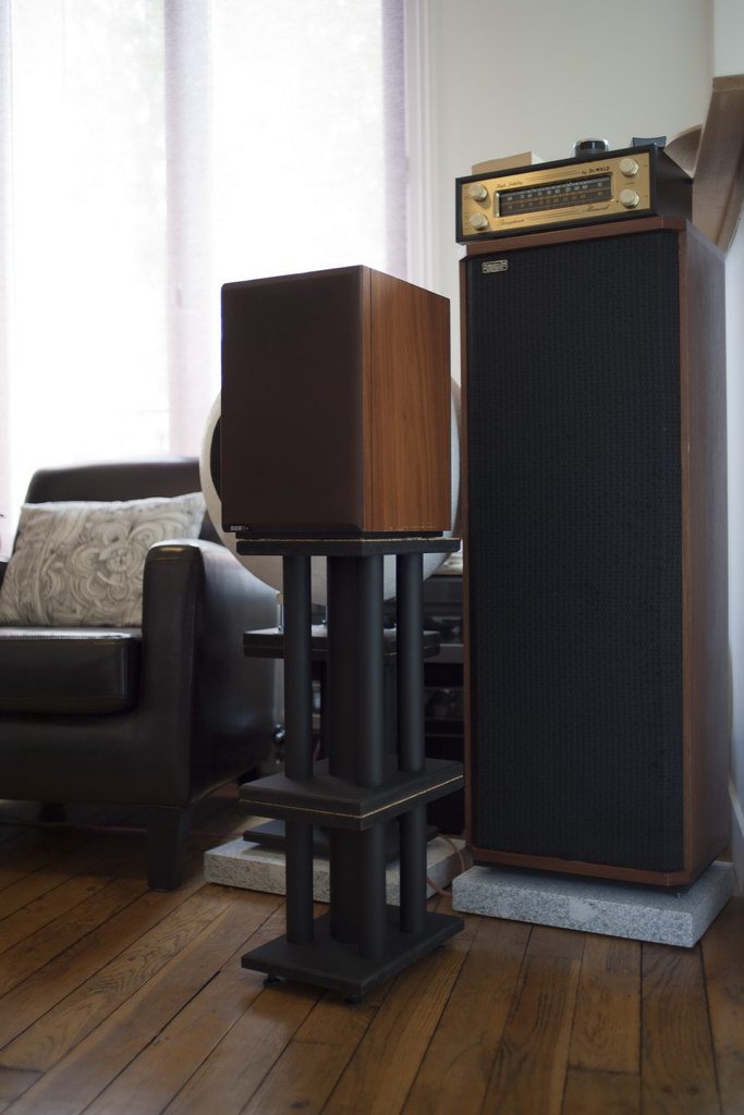

phil a écrit :ils ne sont pas un peu petit tes pieds (très jolis pieds au demeurant) ;)
Il y a de quoi les rehausser. :D
(Merci, c'est du DIY.)
