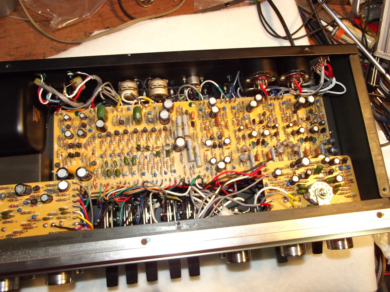

voici quelques photos du mon preampli Luxman Cl350 fraîchement arrivé & révisé :
et voici quelques photos du ventre de la bête lors de la revision
passage au 240V

jimmy13 a écrit ::hello:
il est beau dans son coffret bois!!!
As-tu également changé les condos en forme de goutte (tantales), çà fait de gros dégâts lorsque cela se met en court-jus
Fred
