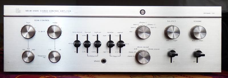

Voila ce que j'ai acheté pour mettre avec mon ampli Courtiol et les enceintes Phonophone. Je l'ai depuis une semaine. Le démarrage a été difficile, je n'avais qu'une voie, c'était juste un faux contact dans l'un des basculeur(le vendeur m'avait prévenu). Après nettoyage tout fonctionne. Mais après un quart d'heure d'utilisation, grosse fumée et sale odeur. J’arrête la bête et je constate que les 3 capas qui sont sur les prises de courant au dos sont nazes(ça, ce n'était pas prévu). Je me suis contenté de les enlever car je ne compte pas utiliser ces prises et depuis ça marche nickel. Pour ce qui est du son, c'est très bien sauf que je met un point de basse en plus. Je n'ai pas encore pu tester les différent filtres. Pour l'instant je l'utilise avec la fonction atténuateur, ce qui permet d'avoir le potar de puissance presque au milieu sans être échoui. Pour l'instant les sources sont une platine vinyle Akai Ap206C (qui part tout à l'heure et sera remplacée par une Thorens TD150 tweakée), une platine CD Philips CD380 et un tuner Akai AT2450L.

Bien joli ce Luxman . Une petite révision serait peut-ètre necessaire ...

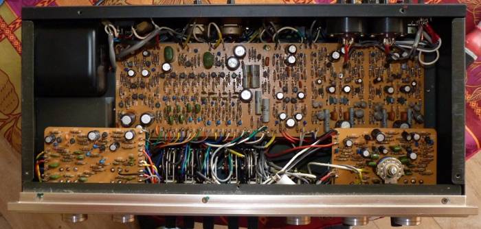

Ça confirme ,aussi beau à l'intérieur .
A quoi sert le potentiomètre sur la carte en bas à droite ?

Ca sert de reglage pour l'ampli RIAA, au milieu neutre, a droite pour renforcer les basse et les medium et a gauche le contraire....

Il y a même des supports pour tubes à l'arrière de ce modèle
Je possède le manuel de service si quelqu'un en a besoin
C'est toi qui a enlevé le coffret bois ?

Ce serait pas plutôt pour insérer des transformateurs élévateurs de niveau pour les cellules MC ? :cpasmoi!:Berurier a écrit :Il y a même des supports pour tubes à l'arrière de ce modèle
