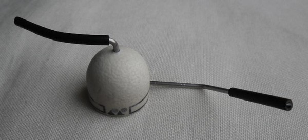

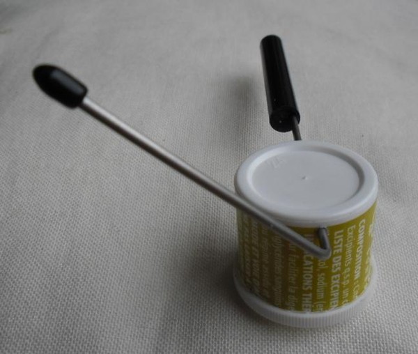

Dans l'attente de trouver une solution permettant à Jean de me céder à un prix très concurrentiel son lève-bras Decca, qui trouverait sa place avec mon bras Decca et ma cellule ffss Decca (j'en fais peut-être un peu trop !), j'ai passé mon après-midi à réaliser des prototypes.
Le cahier des charges est de faire avec les moyens du bord.
Voici les deux prototypes, fruits d'un après-midi de recherches:
C'est pas inné d'être chercheur.

François, félicitations pour ton "savoir faire" et réalisation ....Broonob a écrit :.....Les recherches continuent.... faire avec les moyens du bord ...
Je partage mon "bras-ascenseur" ... construit avec un "bouchon de vin" (voir mon message/idée ultérieure) ... pour mon bras "unipivot' (cinematic).
Le tout pour une pomme et une poire .... (allez, nikske ... sauf le vin).
