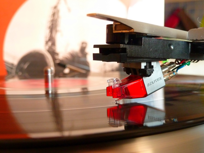

avec l' ACUTEX 412 STR
garrard zero 100 s & Acutex 412 str
garrard zero 100 s.jpg (189.99 Kio) Vu 4319 fois

rycotte
Messages : 2292
Localisation : 06
Re: Garrard Zero 100 S
Message par rycotte »
ça m'a l'air de très bien marcher avec la garrard :yes!:
surtout si je compare avec la cellule excel qui était montée dessus et qui avait le diamant rincé !
mais j'ai un léger buzz à éliminer avant de profiter à 100%. Il n 'y a pas de câble de terre sur cette platine (entre la platine et l'ampli). Il faut que je voie si ça vient de là ou bien des contacts au niveau du porte-cellule (les lamelles qui font contact). Ou encore si le fautif ne serait pas ce câble que j'ai ressoudé et qui semblait rompu...
