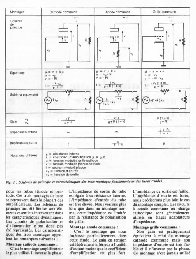

Pour essayer de "suivre", je suis allé voir à "grille commune" sur internet, c' est pointu et pour transistor FET.
J' ai assimilé, je pense, le fonctionnement des lampes (triode pentôde) mais comment ça se passe avec ce montage, si quelqu' un la
fibre pédagogique...C' est pour réaliser pas tout à fait bêtement !

Bonjour Christophe
pour le montage grille commune, le signal d'entrée est donc appliqué entre cathode et masse, contrairement aux montages anode commune et cathode commune où la tension d'entrée est appliquée entre grille et masse.
La tension de sortie est prélevée entre anode et masse.
Tu as le circuit équivalent ici avec les équations simplifiées.

Bonsoir Jean François ...et les autres
Merci pour ce concentré, aurais tu la suite et le début ?
Christophe
