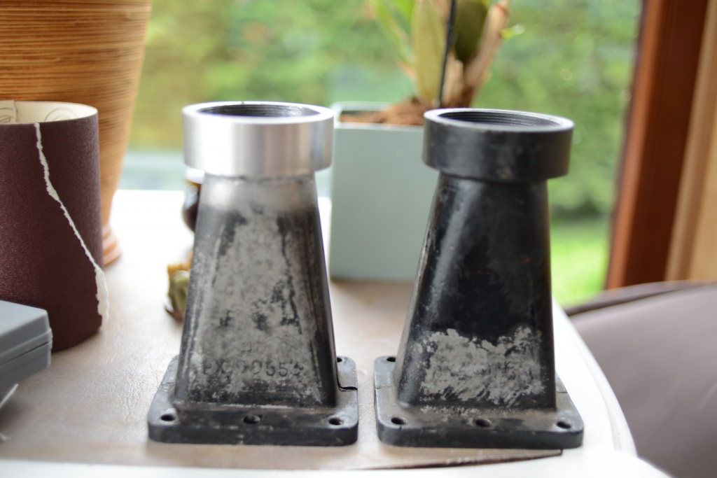

Changement très probable d'orientation pour le pavillon 10 cellules....j'ai enfin reçu la pièce d'adaptation pour le 1,5 pouce qui était fourni avec les pavillons mais dont une avait été massacrée par un ancien proprio et dont j'ai dû faire refaire une nouvelle pièce.
Voir pièce de gauche sur la première photo.

Le trhoat et le pas de vis est prévu pour y adapter du Philips ou vitavox etc...donc peut importe.
Il est donc certain que je vais m'orienter plutôt vers un moteur Vitavox et j'ai le choix pour un S2 ou un S3 puisque j'ai cela en réserve.
Avec ce 1,5 pouce cela me permettra de descendre un tantinet plus bas (j'ai prévu du 500 - 7000 fixé par mon filtre LED)
La longueur mesurée du pavillon avec le raccord fait 90 cm à l'épaulement (hors filet de fixation)
Et puis la communauté des Vottistes semble préférer la 1,5 pouce à la 1 pouce !!??
Mais j'aurais toujours la possibilité d'essayer la 1 pouce puisque mes petits adaptateurs sont fait. :autralia:

Pour dire vrais ces deux adaptateurs étaient chez un gars qui a un petit atelier de tournage mais il est débordé par le boulot , presque deux ans que ces pièces étaient chez lui :whistle:
Je les ais récupérées à l'arracher... :pascontent:
