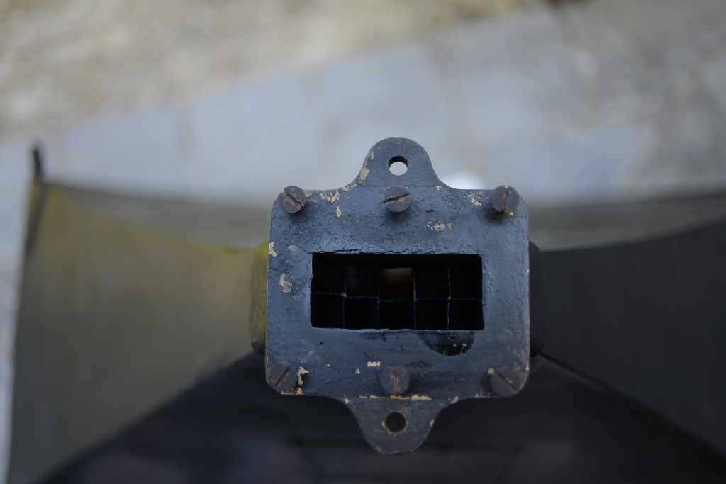

Entre temps je suis passé au pavillon qui sera posé sur les VOT en particulier ici un 10 cellules "tarfilled" que je pense être de la marque Vitavox ou Philips mais pas sûr !
Les cellules sont des 20 x 20 cm en sortie c'est à dire un bon mètre de large et 40 cm de haut.
Ce pavillon dépassera donc largement les Vot aussi bien en largeur qu'en profondeur et de ce fait il me faudra trouver la solution soutiens pour qu'en finale les trois moteurs soient en phase.
Pour l'instant j'en suis à la peinture extérieure antirouille noire et l'intérieur de cellules rouge comme ils l'étaient lorsque j'en ai fait l'acquisition. :cfou:
Je vais devoir réaliser une brosse spéciale pour accéder au cellules d'un peu plus d'un centimètre carré car à la bombe cela ne donne rien de concret.

... La nouvelle pièce de raccord pour le futur 1 pouce a juste été coupée et tout se passe comme prévu.
Ce sacrifice n'aura pas été vain même pour un pavillon de Sono RCF sans grande valeur.
Il ne restera plus qu'a découper les plaques en Alu qui seront soudées sur ces petites amorces et ensuite passer à la soudure...
La pièce présentée sur son futur pavillon... :miam:

Ais mesuré les épaisseurs de l'alu du pavillon et ai extrapolé.
Coupe à l'huile de bras et la traditionnelle scie à métaux.
La plaque sera fixée sur la face coupée puis il y aura des coups de lime là ou il faut.
Il me faut une plaque de 11 cm X 9 cm avec une coupe centrale rectangulaire de 7,2 cm X 3,1 cm puis il n'y aura plus qu'à.....

Les deux interfaces en aluminium 5mm sont rentrées , découpe laser propre et net.
Ce weekend décapage de la peinture, mise en place et préparation des pièces à souder puis passage à l'acte pour une première tentative de soudure de l'aluminium :stress: .....
