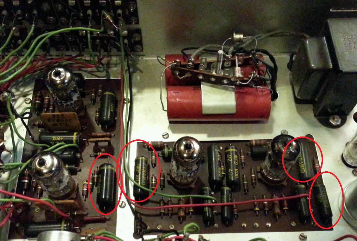

La réfection du DeWald est en cours, condos de liaison remplacés, mais une voie HS. Image
Après relevé des tensions je pense avoir trouvé le coupable (on croise les doigts): le trimmer de réglage de "Hum".
Sur la section Amp. B, qui fonctionne, je relève 8,70 Vdc sur les Pin #4 & #5 ;
sur la section Amp. A, en rade, le relèvé est nul ;
or sur les quatre EL84, la tension de filaments est bien de 6 Vac.
Idem le 7199 de l'Amp. B a un surplus de ~12Vdc sur la pin #8 (68v vs 56v sur Amp. B), or celle-ci est elle aussi directement reliée au trimmer de "Hum".
Il me reste donc a trouvé ce trimmer 100 Ohms/2W, pour tester ma théorie.

Ce n'est finalement pas le trimmer. Je coince. Image
Re: DeWALD "Concerto" Hi-Fi Sterophonic model P-1400
vais aller zieuter le schéma...
