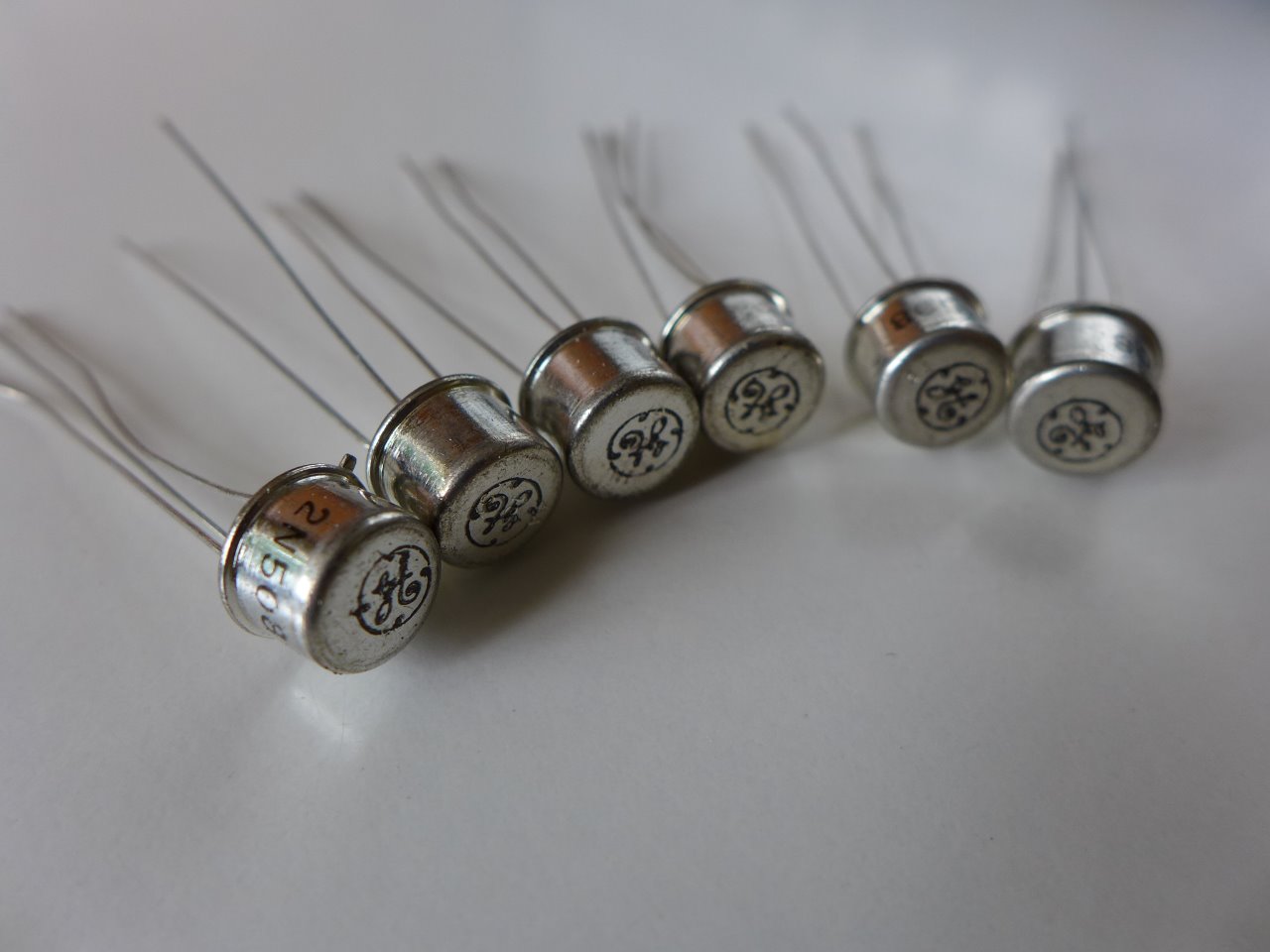

Désignation Type Mat. Power Vcb Vce Veb Ic Ft Hfe Packg Note/Equiv
2N508 pnp Ge 0,2W 18V 16V 5V 0,2A 2MHz 120 TO5 Medium Power General Purpose AC128 2N1176 MP20A
2N3215 pnp Ge 14W 40V 30V 2V 5A 300KHz 25 TO37 Power General Purpose - 2N3212 P214
Alors on dit merci qui ??? :genial: Henri en l'occurence 73' to the OM :hello:

Hé ben oui ... merci Henri
J' ai tout trouvé ... des 2N3215 Delco et des 2N508 des chez Ge et Texas... ne reste plus qu' à les mesurer :ange:

Ta question est une coïncidence car cet après-midi j' ai rendez-vous avec l' inspecteur pour effectuer un "tri" sur les 2N3215 et 2N508.
J' ai une distorsion, sur la partie ligne d' un canal, générée par un transistor déficient.
Messages : 2032
Re: JBL SG 520
Klemp a écrit : sam. 16 juin 2018 10:41 Ta question est une coïncidence car cet après-midi j' ai rendez-vous avec l' inspecteur pour effectuer un "tri" sur les 2N3215 et 2N508.
C'est bien le problème des germanium. Tu en as trouvé plusieurs en tout cas ! Des Texas Instrument et GE, ça fait aussi très vintage !
