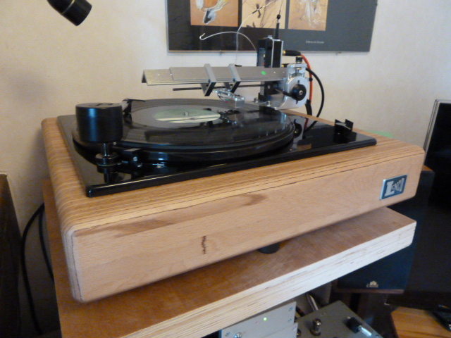

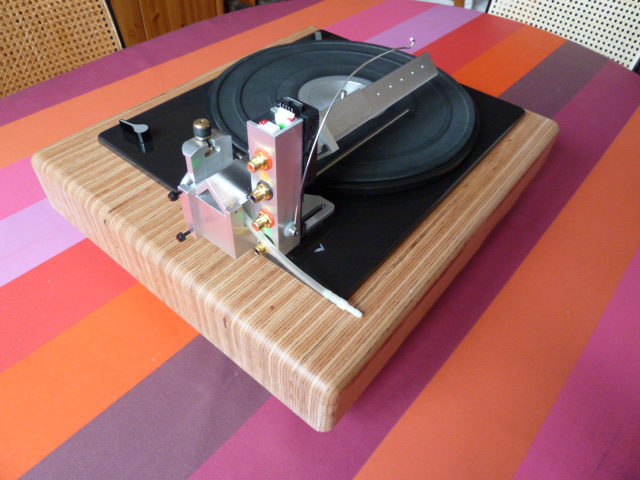

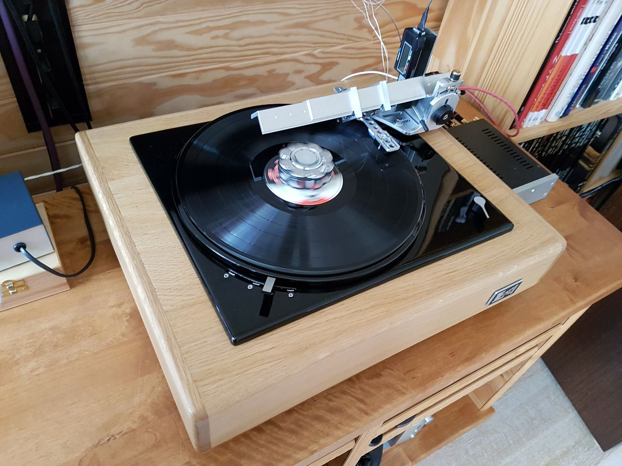

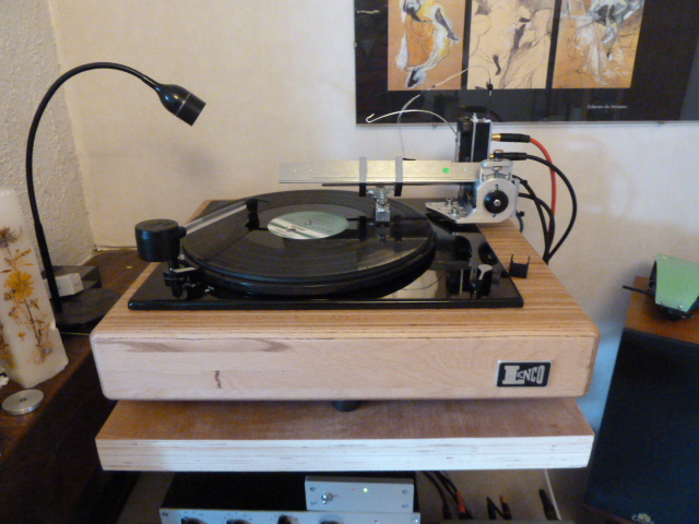

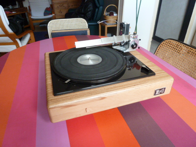

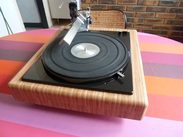

Voila l'aspect d'une L75 finie, avec un socle en contreplaqué de hêtre "Beaubuche", cet après midi j'en mettrai avec le bras Terminator qui va aller dessus.

Superbe Pascal!
Même si l'aspect de ce collage dans la largeur a quelque chose de surprenant!
Je serais curieux de savoir si un tapotement s'entend aussi bien qu'avec un socle dans l'épaisseur.

Satchmo a écrit :Superbe Pascal!
Merci Bruno.
On sera au courant des les premiers tours de plateau!
Quoiqu'il en soit, en dehors de l’esthétique, je pense que le bois sur chant dans ce sens la rend le bloc plus rigide.

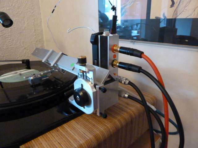

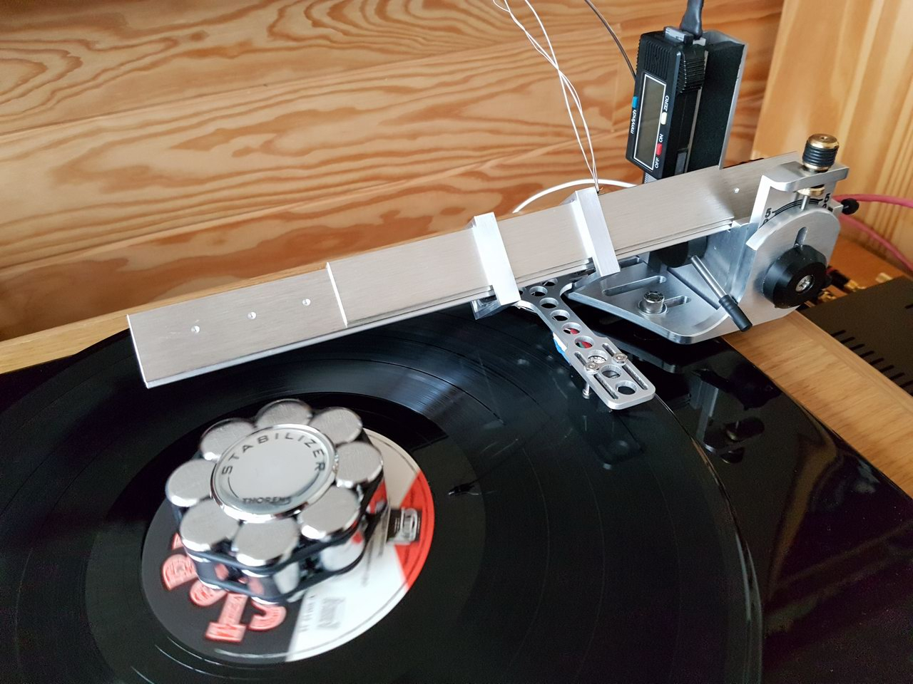

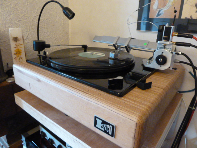

La voici avec le bras Terminator dernière mouture.
Les dernières photos de la mienne faites par Frédéric V

Salut Pascal,
J'ai un peu de mal esthétiquement parlant avec le bras... sur la première photo il me fait penser à une mini-trancheuse à jambon :D mais comme je connais un peu ta philosophie je me doute que c'est une tuerie à l'écoute et c'est le principal :jap: sinon superbe travail, beau socle et finition au top ;)

Sudiste a écrit :J'ai un peu de mal esthétiquement parlant avec le bras...
Moi aussi avant de l'avoir vu de mes propres yeux, après j'ai changé d'avis. Il est en fait d'une élégance rare.

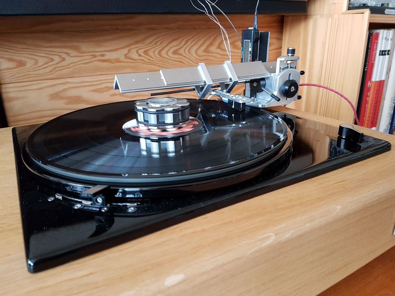

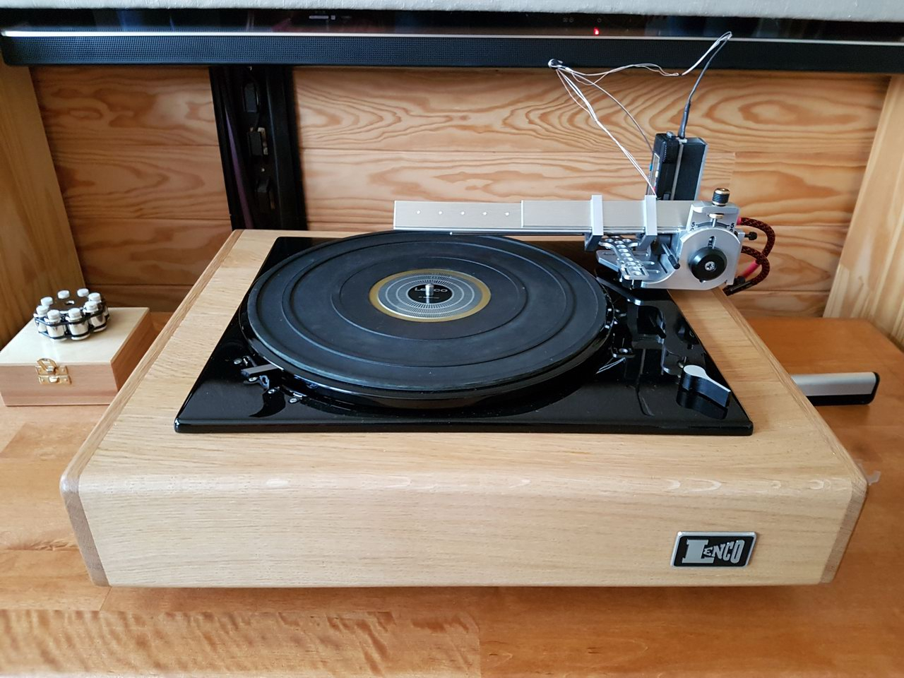

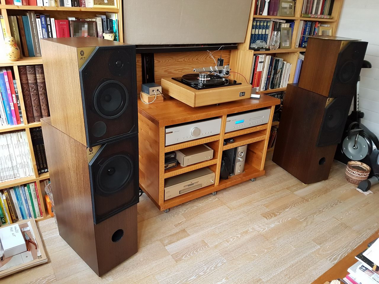

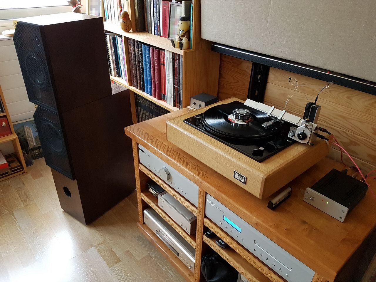

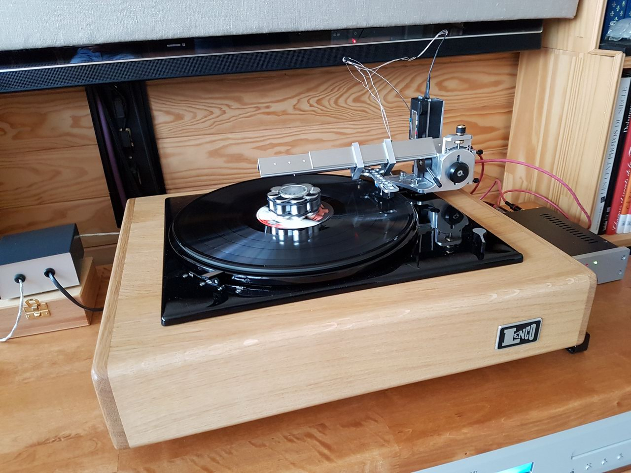

Vendredi, j'ai passé un très bon moment avec Pascal et son ami Kamel.
Ce dernier avait le plaisir d’accueillir depuis quelques jours la belle que lui avait préparé Pascal.
A part, la table tournante, rien de bien vintage : ampli Musical Fidelity, enceintes JCT Heritage, pré-RIAA Marantz et pré-pré de Pascal ( qui marche bien :love: ). Ça fonctionnait fort bien et le plaisir d'écoute était là.
MERCI à Kamel de nous avoir si bien reçu et BRAVO à Pascal pour le travail de réalisation et de mise en œuvre. :yes!:

Bonsoir à tous.
D'abord merci pour les compliments.

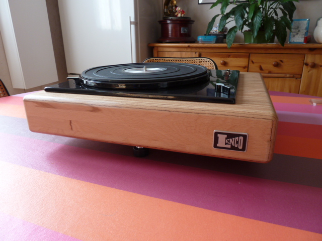

Aujourd'hui premiers tours de plateau pour la platine de Roland.
J'étais assez curieux d'entendre le résultat sonore étant donné qu'avec les mêmes principes elle à malgré tout un socle d'un bois différent, ainsi qu'un palier principal Lenco amélioré plutôt qu'un palier neuf.
Sur ma chaine et avec ma baguette équipée de la DL103, c'est à dire strictement dans les mêmes conditions je n'ai pas entendu de différences majeurs. Les simplifications dans la fabrication du socle et juste un tweak du palier ne sont quasiment pas audibles sur ma chaine. Peut être en irait t'il autrement sur un ensemble à très haut rendement.
