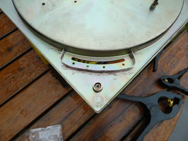

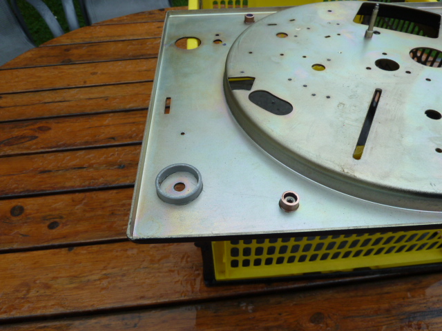

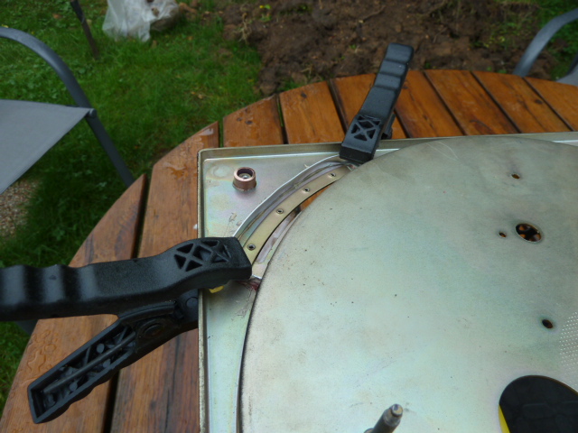

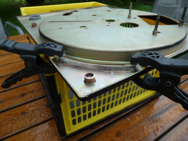

Pour cela, une méthode facile et très efficace est de couler de la résine dans les cavités inutiles après avoir protégé les endroits où l'on ne désir pas en avoir. Personnellement j'ai utilisé des découpes de tubes de plomberie et une petite bande découpée dans une feuille d'aluminium à la dimension de la profondeur, et je les ai collés sous la plaque comme ceci: (l’étanchéité doit être parfaite sinon la résine s'insinue)
Ensuite, après avoir solidement bouchés les trous que l'on utilisera pas avec de la toile collante, on peut couler la résine.

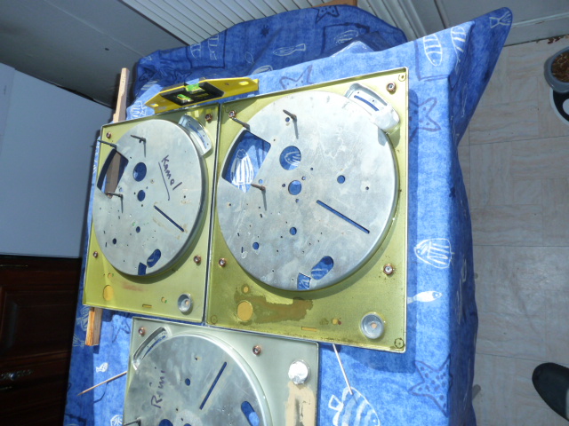

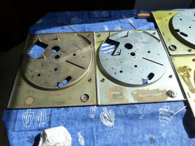

Les quatres plaques ont reçues leur coulée de résine. Les deux premières un reste de résine transparente et invisible sur les photos, les deux autres une résine colorée jaune que l'on voit mieux. Les deux se valent mais je conseille la seconde, on voit mieux ce que l'on fait.
Résine SICOMIN réf: durcisseur SD7404 résine SR 8200
Attention, la résine est très liquide, il faut que la plaque soit parfaitement de niveau. Il faut plus d'une heure pour qu'elle commence à durcir, il y a donc le temps...
Le résultât est très surprenant, la plaque a perdue une grande partie de sa résonance.
