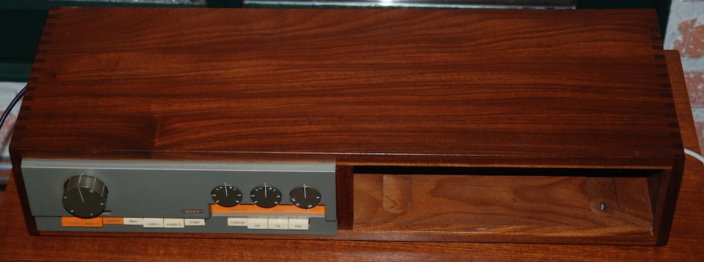

Voici le coffret, pas en teck, mais en afrormosia massif tout neuf d'origine QUAD.
Assemblage tenon-mortaise découvert, genre boîte crénelée. Élégant !
Il attend son frère le FM3 actuellement chez le SAV !

Bel habillage :yes!:
Qu'est ce qui a dicté le choix de l'afrormosia ?

pionroi a écrit :Bel habillage :yes!:
Je ne sais pas. Les anciennes LP12 utilisaient aussi cette essence.
