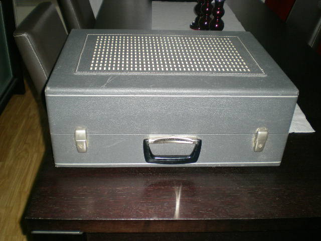

Message par capricorne »
un membre du forum (désolé je ne me souviens plus de ton nom) :merci: ,l'avait montré dans les bonnes affaires .
J'étais passé la voir mais le plateau n'était pas entrainé et il y avait un bruit de frottement , je l'ai laissé .J'y suis retourné et finalement après négociation elle arriva à la maison .
Première constatation : le cache du porte-cellule est manquant, le bras bloque à moitié du plateau ,il est bizzarement réglé bas .
Dépose du plateau ,le ressort qui tire le galet est cassé et le galet est bloqué par le cache du porte-cellule :cloche: .
Trouvé un ressort de la bonne dureté fut un sacré morceau . Mais bon le plateau tourne enfin correctement.
Fabrication d'un cache en alu .
Je vous laisse ,je vais ètre en retard pour le travail .

je ne saisi pas tout. Tu as retrouvé le cache cellule? mais tu en as refais un?
et maintenant, elle tourne sans bruit?
belle pièce. :yes!:

capricorne
Messages : 2297
Localisation : les Vosges
Re: Barthe Platine Lenco B52 MK2
Suite de l'histoire, j'ai du écourté pour le travail .
J'ai retrouvé le cache mais cassé .
J'ai donc fabriqué celui-ci.
La platine tourne maintenant sans bruit ,en collant l'oreille à la platine on entend un léger roulement.

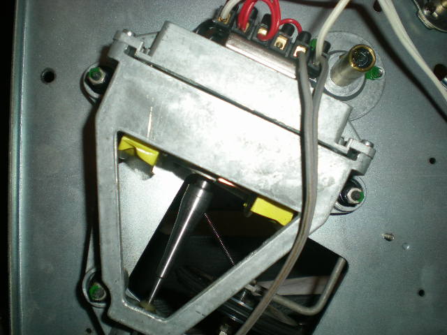

Beau moteur relié  au 220V

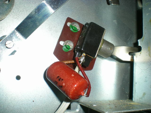

Ceci est le contacteur du moteur .
J'ai vérifié la cellule qui était sale ,je l'ai nettoyé aux ultrasons et joie elle est quasiment neuve .
On remarque bien le branchement en Mono
Après ,je suis passé a l'ampli ,deux tubes ne rougissaient pas (une ECC83 et une EL84 ) :gne: .
J'ai bien étudié le schéma pour comprendre le principe .
Chance un nettoyage des contacts ddes tubes et des supports a suffit . :nicolas:
C'est encore plus beau la nuit . :love:
Je trouve le transfo de sortie trés beau.
Niveau rendu sonore :
1ere écoute ,je suis déçu ,j'entends tellement de louanges sur le tube ...
Le responsable ,en fait c'est lui .
Après avoir branché l'ampli sur mes Triangle , je peux confirmer l'aisance des tubes à faire bouger les membranes .
Sur Sarbacane de Cabrel ,les coups de grosses caisse sont superbes et très bien tenues .Les voix passent sans sourciller .
Bien sur c'est écourté aux deux extrémités mais quel plaisir .
Je me demandes ce que donnerait cet ensemble avec une meilleur cellule et surtout un deuxième ampli pour la stéréo .
Sympathique et attachant .

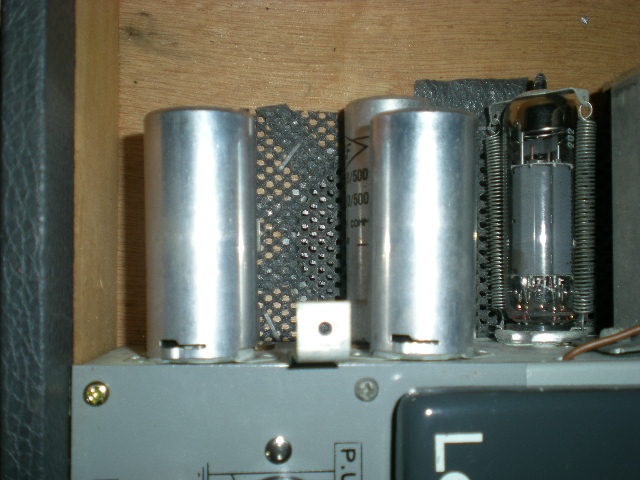

Les tubes ECC83 Siemens sont cachés sous des tubes en alu contenant un ressort qui les maintiennent en place .

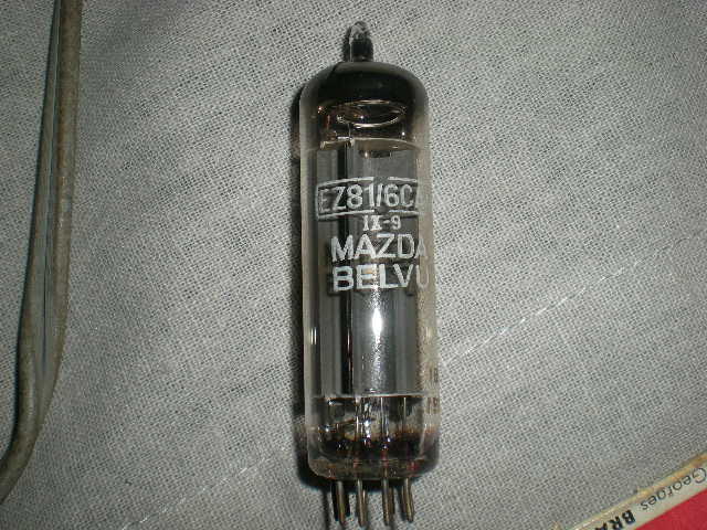

Les EL84(Siemens ) et le tube EZ81(Mazda ) sont maintenues par un système de ressorts.

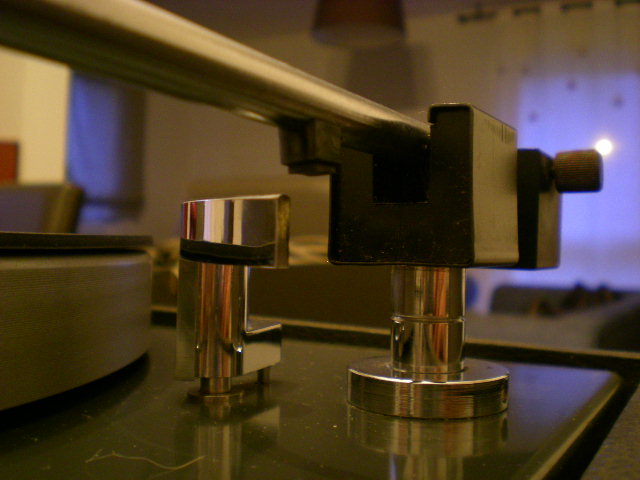

Bras ajusté et nettoyé .

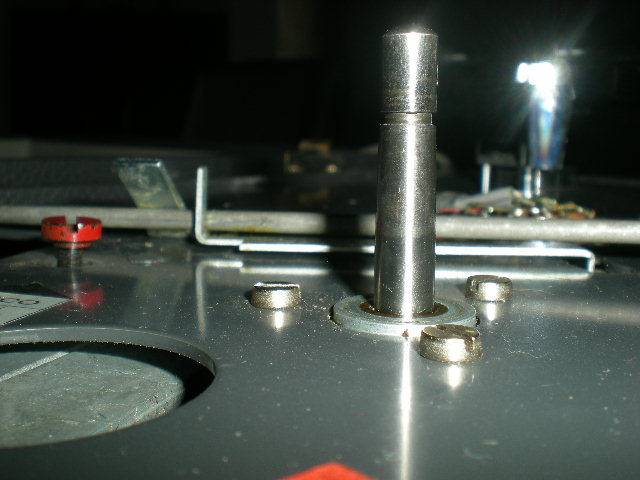

Je n'arrive pas à rendre le poli de la partie inférieure de l'axe qui est surement pour beaucoup dans le facilité de rotation de cette platine .
j'ai oublié de dire que le démarrage du plateau est instantané et qu'il met longtemps à s'arréter (bon signe :+1: ).
