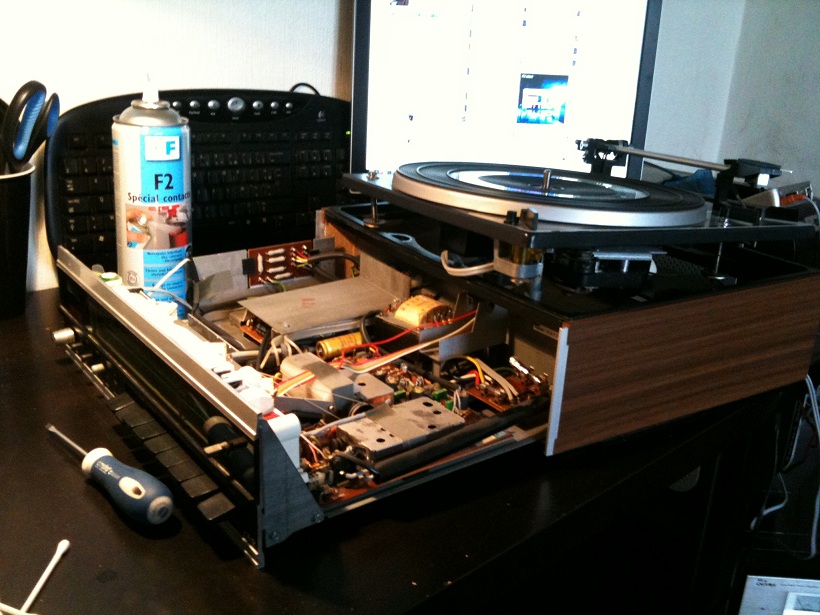

Un nouveau poste avec des photos de l’intérieur.
Le combiné après nettoyage:
Tout propre.
Tout propre.
Ouverture de la bête: pas évident ! :)
Ouverture.
Ouverture.

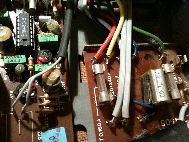

Une pièce partie en fumée pendant le premier essais....Rien de bien méchant.
Pouf...
Pouf...
Partie tuner et ampli :)
Tuner à droite, ampli à gauche.

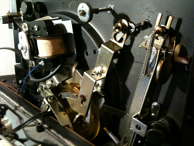

Les dessous de la platine 1211 avec le galet d'époque qui fait pleins de bruits s'il vous plais :)
Platine.
Platine.
Pour finir, une petite question. Est ce que quelqu'un sait comment on enlève le plateau sur cette platine?

Oui, souvent sur du Dual, tu peux retirer l'axe central et alors, tu aperçois un clip... Je ne sais pas si je suis clair, mais il est vrai que je suis un peu 'tigué, ce soir.
Enfin, regarde bien et la bobinette cherra! `
Bon courage
Alain
Re: Dual KA 12
Pour la cellule CDS650, le saphir ou diamant de rechange est le DN6, DN7, DN8 ...
Alain t' a donné la piste pour retirer le plateau et avoir accès au galet d' entrainement ...
Il faut que délicatement, tu démontes le galet, sans rien forcer, que tu nettoies les axes et remonte le tout en prenant garde de ne surtout pas mettre d' huile sur la partie caoutchoutée du galet.
Il serait bien aussi que tu fasses la même chose sur le moteur.
Tu ne dois absolument rien entendre quand celle-ci tourne.
