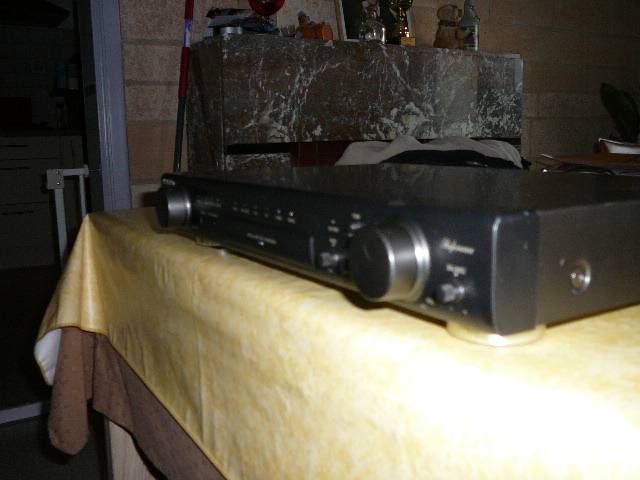

Âpres avoir récupérer un SU-C800 "en panne".
et 12 minutes de réparation l'ensemble technics est au complet!

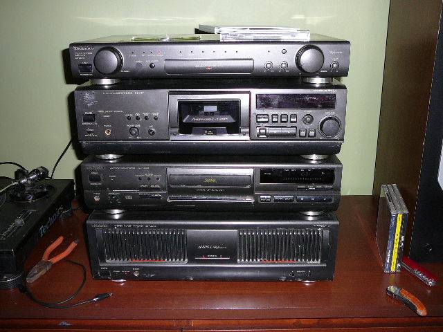

le vendeur allemand a fait vite bien et propre, super bien emballer j'ai plein de flocon de frigolite pour le déménagement c'est cool non? manque plus que le DSP et tout est reparti comme en 90(pas sur de la date de production) hop on remonte et voici l'ensemble Le préampli est pas irréprochable mais déjà nettement mieux que l'autre que j'avais eut avec l'ensemble.

niveau écoute, on est très loin d'un 1060, mais alors a l'opposer dans la conception.
c'est excellent mais, c'est une autre écoute. très analytique et quand on l'habitude de bon vieux vintage bien chaud on a une impression de manque mais a bien écouter tout y est les basses descente, les aigu monte les médium sont tous là. la grosse caisse d'"Also sprach Zarathoustra" est énorme mais ne s'impose pas comme sur un 1060.
il faut s'habituer à cette écoute.
