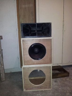

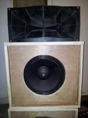

en attendant mes vott dans le salon, je me fais un petit systeme deux voix passive + caisson actif.
les nominés sont une paire de 414 Z en clos pour reduire le volume, compression altec 808 et pavillon altec 811.
caisse close de 62 litres en contreplaqué. coupure a 100 hertz et filtre passif de 1200 hertz .un tweeter fostex completera de tout juste en soutien a 10 000 hertz.
un caisson actif viendra soutenir la deuxieme octave.
quelques photos

Pourquoi avoir fait le choix d'un montage en clos ??

Quelles sont les dimensions de la caisse ?
Le filtrage est un DIY ?

LeTOF a écrit :Salut ,
bonjour,
le choix du clos pour plusieures raisons :
- gain de place dans ma piece actuelle.(en basse reflexe , il aurait fallu une caisse d'au moins 150 litres utile.et selon les courbes de simulation, cela risquait d'etre un peu "boomy".
- le calcul de 62 litres utiles en clos fait apparaitre une tres bonne reponse impulsionnelle (coef de 0,5)
- en clos, il me reste toujours la possibilite de pavillonner ce caisson, projet initial qui se fera dans ma future piece.
- en enfin, réalisation plus facile (pas d 'event a calculer etc...)

Sgt.Pepper a écrit :Quelles sont les dimensions de la caisse ?
bonjour nicolas,
les dimensions sont L x H x P
47,7 cm x 45 cm X 40 cm
le filtrage est effectivement un diy avec 1200 hertz pour l 'instant, on risque de descendre progressivement.
a+ bonne journee
we are all made off stars !

Et pourquoi ne pas avoir pris le plan de la caisse 614 (comme celle de Valère), qui mesure 52cm de largeur x 61cm de hauteur x 39cm de profondeur ? (du kif kif mis à part 15cm de hauteur de plus).
http://www.lansingheritage.org/images/a ... ures06.jpg
EDIT : j'ai trouvé ma réponse :cpasmoi!:
