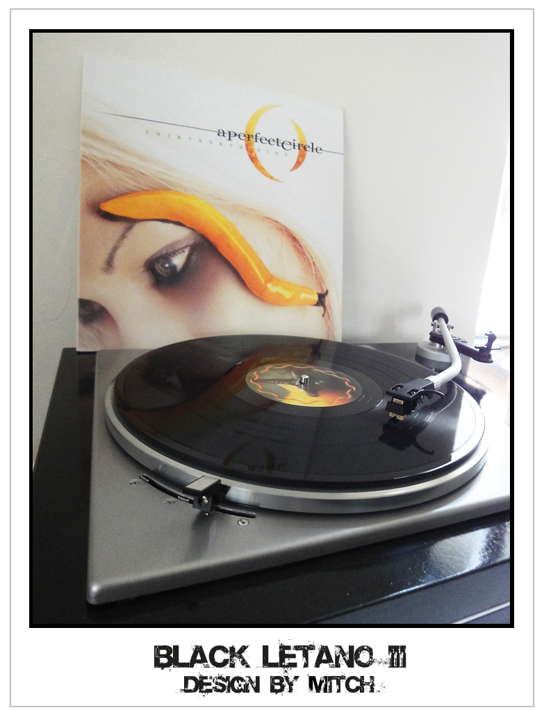

je viens vous présenter ma nouvelle platine Vinyle , alors rendons à César ce qu'il lui appartient, je n'ai rien fait moi même elle à été fabriqué par son concepteur.
le socle

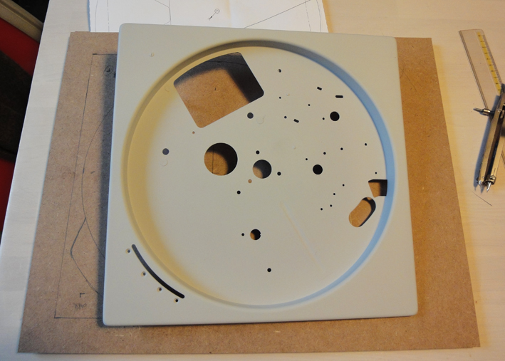

La base une Lenco

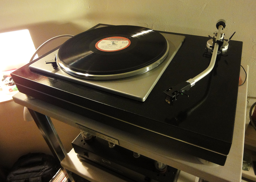

donc pour résumer
Black Letano III
Base Lenco 75 très très modifiée sur 2 dalles de granit 40x50cm
Bras Vince 12,2"
Poids du granit : 30kg
Poids du châssis seul : 2kg
plateau, moteur, gadgets inclus on ne doit pas atteindre les 40kg.
le résultat
le résultat est au delà de mes espérance , du coup la 124 vient de prendre une semi retraite ...

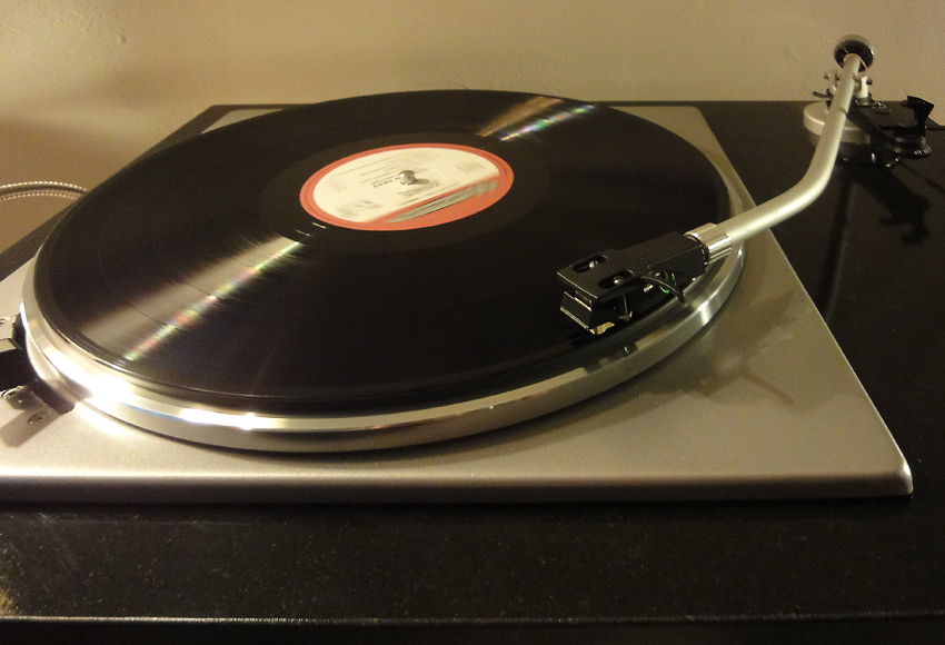

Des détails du bras?
malenimi
Messages : 273
Enregistré le : sam. 26 mai 2012 23:09
Localisation : France -Alsace - Patrie de la choucroute
Re: Black Letano III
Message par malenimi »
le bras est une base Linn basik, un artiste c'est penché sur son berceau et l'à transformé en une bête de course Longueur 12,2 '' :nicolas:

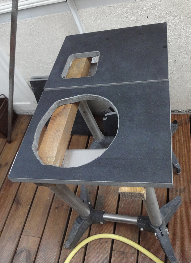

et comment qu'on fait pour découper du granit aussi proprement ?
malenimi
Messages : 273
on fait faire :/
il garde le secret précieusement :spamafote:
Michel
_______________________________________________________________________________________________________________________
Si tu as 20 ans , de fortes compétences ,et que tu as du matériel SANSUI au fond de ta cave,contactes moi au 3615 code Michel
Scie cloche en tungstène et avec un jet d'eau continuel.
Il y a peut être d'autres solutions ..
rycotte
Messages : 2292
Localisation : 06
Message par rycotte »
belle épaisseur quand même :)
El-Mitch
Messages : 30
Enregistré le : lun. 27 mai 2013 21:11
Localisation : Vichy 03
Message par El-Mitch »
phil du 95 a écrit :Scie cloche en tungstène et avec un jet d'eau continuel.
diamant la cloche, et ensuite c'est meuleuse
