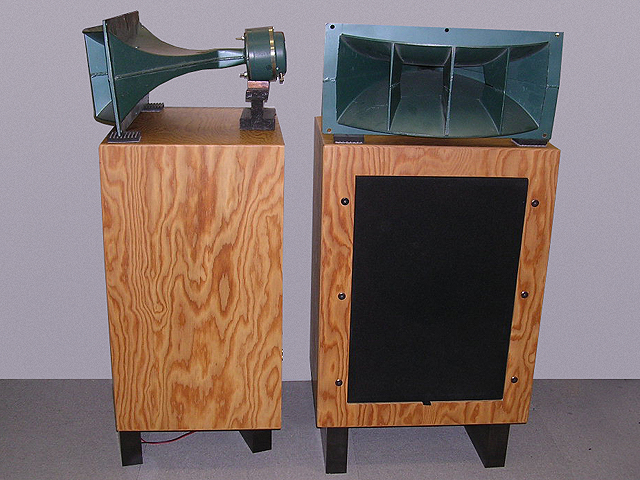

Je voulais jouer l'originalité en évitant les altec 614d comme caisses mais les alternatives que j'ai pu lire sur le net sont trop volumineuses : à savoir Petites Onken ou Onken WB300 (sorte de petites VOT). Du coup retour aux 614d car au moins j'ai un retour dessus, Valère en avait tout de même l'air ravi. Par contre je les trouve un peu triste ces cubes et trop bas pour ma position d'écoute. Sinon j'aime assez ces caisses (sauf le placage) Il est mentionné que ce sont des 614 mais elles sont moins larges et plus hautes. Est-ce problématique si on modifie légèrement les cotes tout en conservant le litrage interne? L'évent sera identique? Comment se calcule tout cela?

C'est surtout pour savoir s'il valait mieux que je suive à la lettre ou non les plans Altec pour les cabinets 614d.
Pour rappel les compressions et pavillons achetés ici, sur le forum et les caisses qui me tentent bien source : cf infra

Un petit look réminiscent de la célèbre iconic :et les caisses qui me tentent bien
- 1a.jpg (42.23 Kio) Vu 8038 fois

J'avoue que cette caisse me plaît bien. Tu crois vraiment que changer les cotes des caisses vont dénaturer le rendu Nicolas?

Je ne sais pas trop non plus... Mais du moment que l'accord BR soit bien calculé???
Car Altec utilisait ce hp dans différentes configurations
