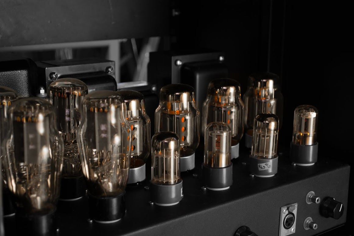

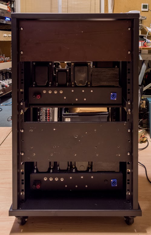

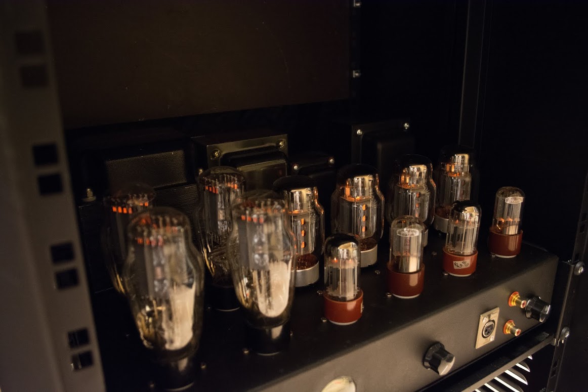

réplique du circuit de Woodville multi pair 400watts que je vous ai déjà présenté réalisé pour un écoute des enceintes gourmandes.
120watts pour ce PP parallèle en 550Volts +B sur UL 1,9Kohm.

ya un truc qui me fais mal aux yeux par contre, les prises pas droite et les bouton/connecteur non aligné !
Sinon ça sonne comment ?

en face c'est alignée correctement, seul les pot de réglage bias a l’arrière sont legerment ratées.....

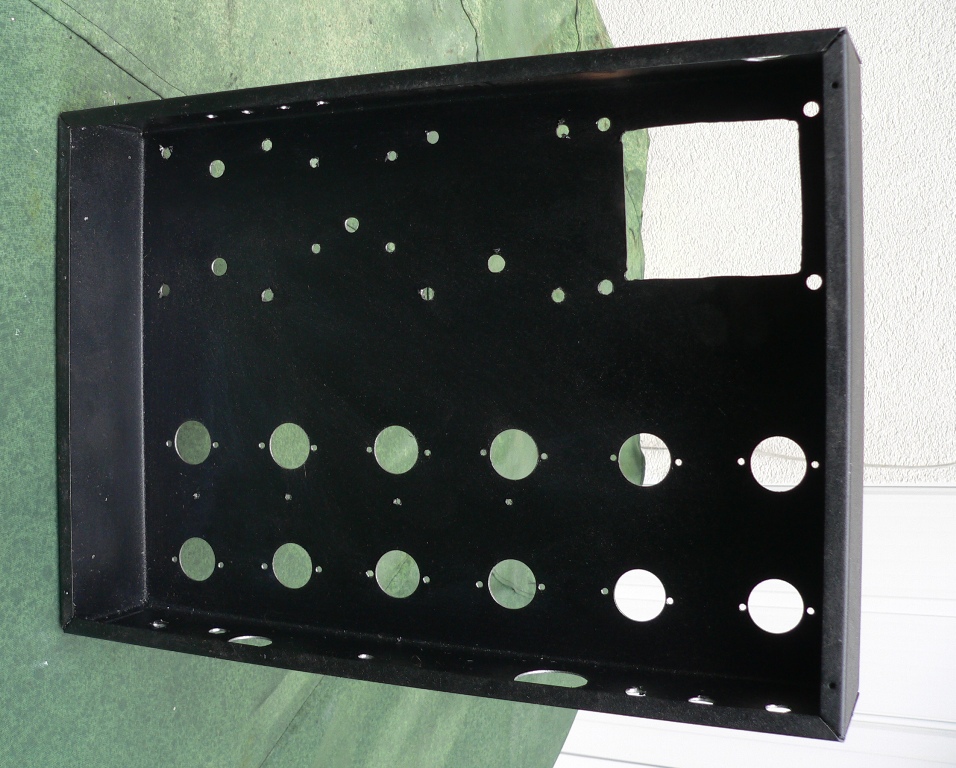

fabriquées en 3 semaines, centaine de perçages, ouff...le son, il faut l’écouter, c'est majestic, tubes tubes tubes self self self silencieux et extrême puissance

Mais plus intéressant qu'un châssis percé ou des prises pas droites, -ce qui rend le bas médium merveilleux- serait d'avoir le schéma.
L'alimentation est assez originale, utilisant 4 x 5U4G (ou équivalent russe) avec self en tête. Bref, il y a certainement pas mal de choses intéressantes à discuter autour de ce circuit.
