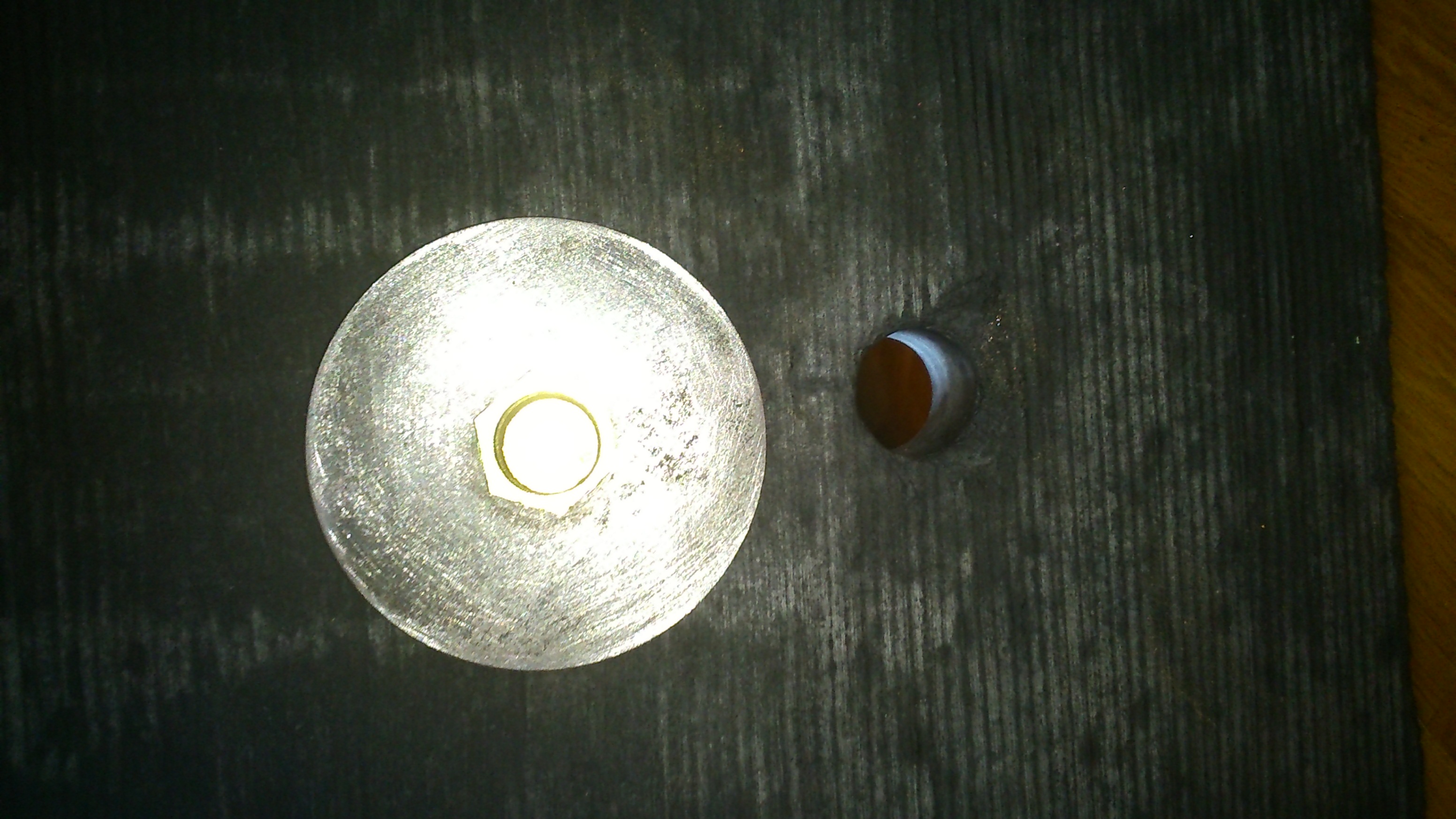

Le bras repose directement sur l'ardoise, ce qui n'est pas bon vue que la surface n'est pas plate. Il me faudrait une fraise de 28mm pour m'assurer que le bras repose sur un support plat.
L'axe centrale est placé dans un trou de 18mm qui aurait pu être mieux. Il est abimé en haut et en bas à cause du foret de mauvaise qualité. J'ai donc utilisé de grosses rondelles en haut et en dessous, mais le problème est que la surface n'est pas plane. Donc, voici en photo le système D trouvé qui donne un résultat potable.

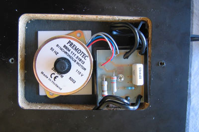

Le moteur est aussi une grande histoire.
Sur une Rega, le moteur est dans un compartiment, et il est fixé par deux vis depuis la surface. Le moteur est a peu près 1 mm de la surface du socle.
Je ne voyais pas comment creuser un compratement qui soit à 1 mm de la surface de la plaque. L'ardoise casse trop facilement.
J'ai donc laissé le moteur par terre, et ralongé le bras.
C'est vraiment du bricolage.
Le moteur ne transmet pas de vibrations. Cependant, je pense que tout le corps du moteur doit vibrer, et en plus la pièce que j'ai rajouté doit modifier le centre de rotation.
Une autre solution serait d'utiliser deux des pieds en caoutchou de la Rega, et d'utiliser le moteur comme troisième pieds. Ils sont un peu près de la même hauteur. Mais là, les vibrations sont transmises au socle.
Dans tous les cas, il faut que je trouve une solution.
