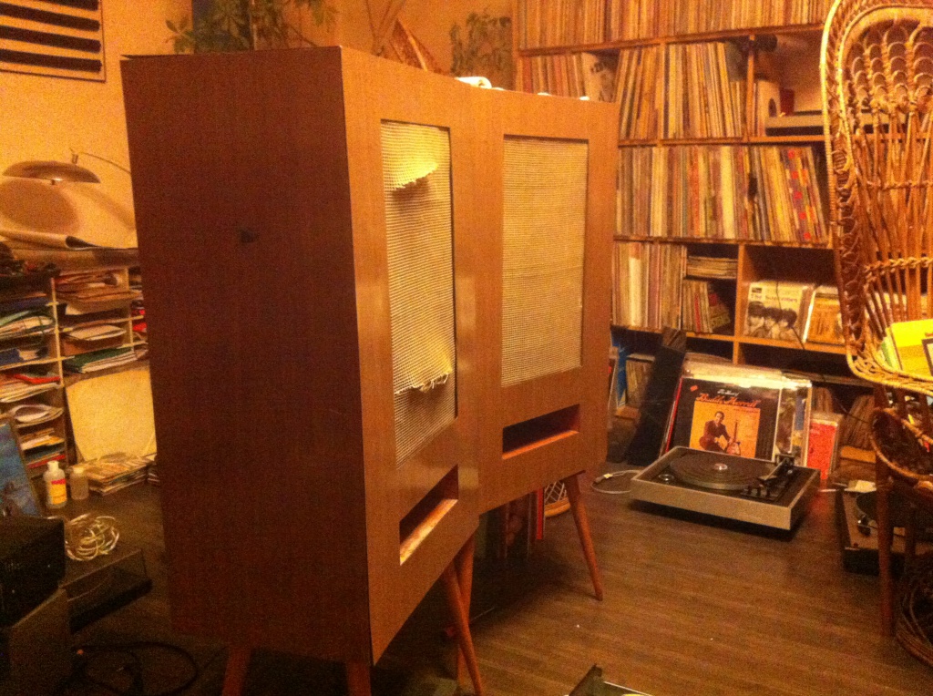

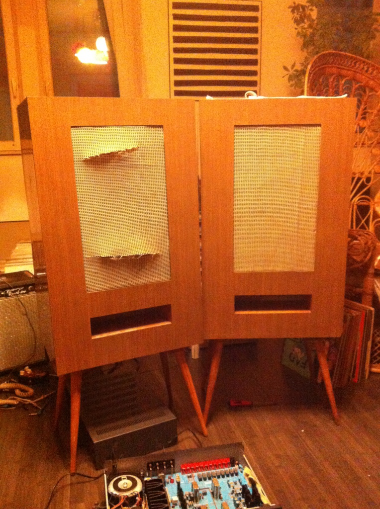

Je viens de récupérer une paire de grosses mémères, qu'on pourrait même qualifier de frigos sur pattes.
Celles-ci m'avaient tout l'air d'être un kit des années 60 - et la suite m'a donné raison.
Pas de marque apparente, mais un bon vieux placage Formica, et sur le plan arrière non plaqué, des traces de dessins et plans - bref, une réal DIY !
L'une a souffert - on verra par la suite que c'est malheureusement plus qu'une déchirure du tissu. L'autre est très propre. Le placage se décolle très légèrement par endroits, rien de grave du tout. Gros évent "tunnel" sur le bas et tissu pied-de-poule. Et des pieds cigogne immenses, totalement dans l'esthétique début 60's, "Mad Men". Les dimensions des bestioles : avec les pieds, 113cm de haut !!! :pleure1: Dimensions des "caisses" seules : H 78 cm, L : 48cm, P = 30,5 cm. Des beaux, beaux bébés.

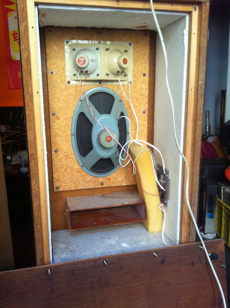

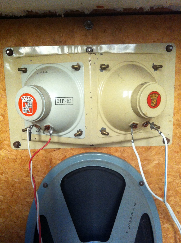

A l'ouverture du fond (bien épais)...on tombe sur ça :

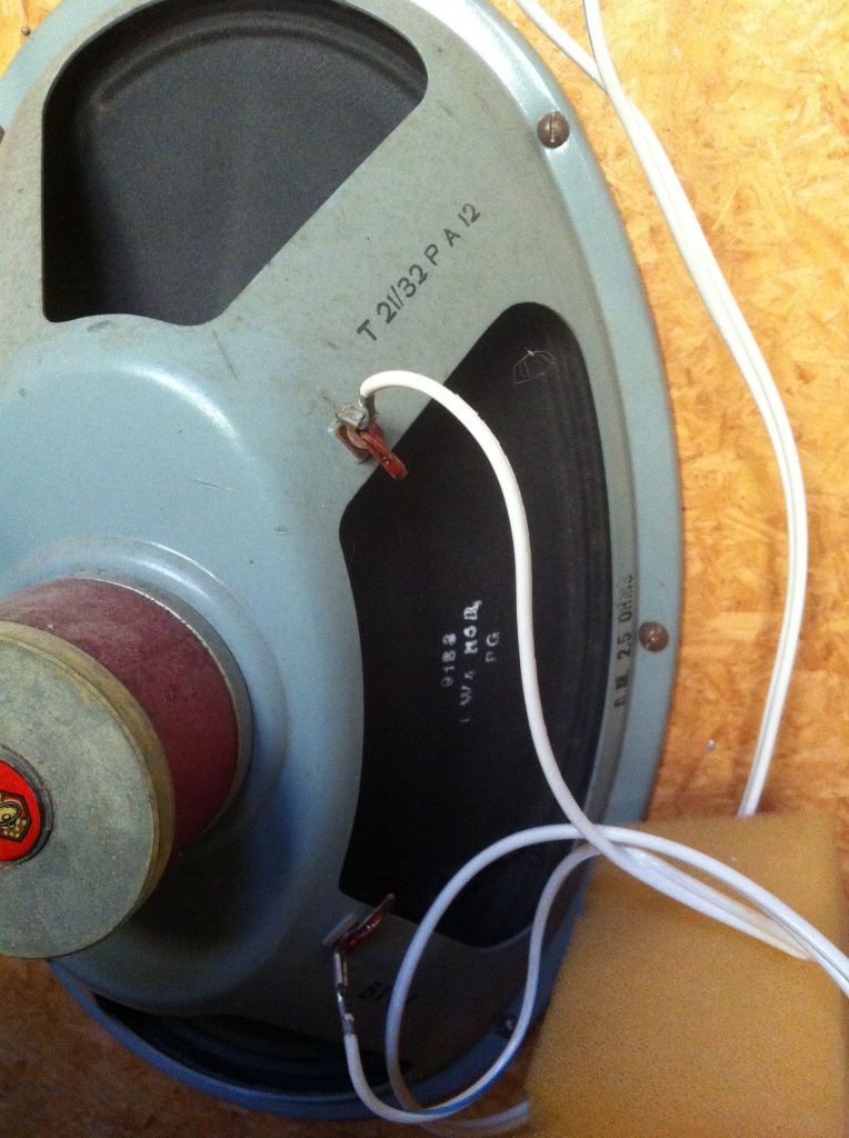

Une paire de tweeters Audax TW9, montés en "support multidirectif 2TW" et un elliptique T21/32 PA 12.

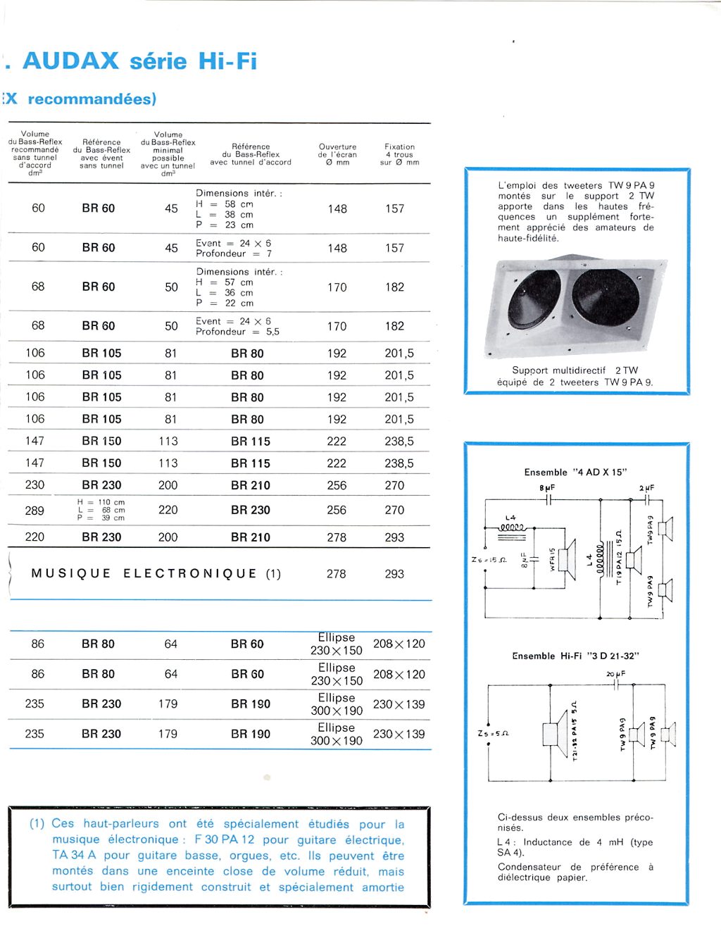

Parcourant les documents Audax, je tombe sur le fil de Clavette, qui présente son kit "4 AD X 15 " ici : viewtopic.php?f=88&t=13684 J'ai longuement hésité à poster à la suite du sien, puis je me suis dit que ce kit méritait une présentation différente. Il date en effet exactement de la même période, et était proposé sur le même catalogue :
(Voir ici en bas à droite) :

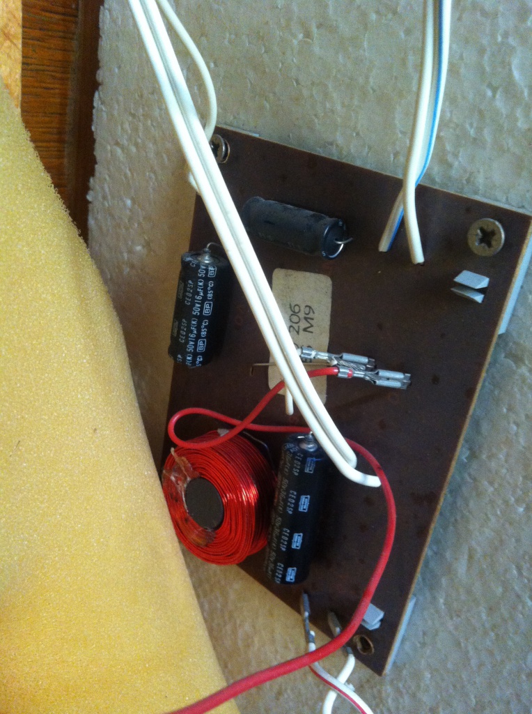

...et là, ça se complique. Ces enceintes ont en effet été retouchées, possiblement dans les années 80/90. D'après le schéma initial, et il n'y a pas lieu de douter que la construction était différente, les deux tweeters étaient en parallèle, avec un seul filtre, de 20uf. Ici, l'ensemble de l'enceinte et particulièrement le filtrage, a été revu !
Avec une self ajoutée, plusieurs condos etc. Je n'ai pas vérifié ni tracé le câblage, mais l'un des tweeters officie certainement en medium-aigu désormais. L'enceinte est également entièrement tapissée de polystyrène épais, côtés, fond, et arrière.
Je ne les ai pas encore branchées, car si l'une est en état quasi parfait, l'autre donc a pris un sérieux choc / accroc qui a percé la toile, déchirant le pa12 sur une assez grande longueur ainsi que l'un des tweeters TW9. Le 21/32 est possiblement réparable, le TW9 j'en doute.
Je suis donc à la recherche d'un tweeter TW9...et possiblement d'elliptiques T21/32 PA 12 (x1), ou alors T21/32 PA 15 (x2) comme il est conseillé à l'origine.
Je pense essayer de les remettre en état d'origine, mais si certains d'entre vous pensent que ça n'en vaut pas la peine, je peux aussi récupérer les caisses pour en faire un autre kit...mais à priori les volumes internes / calcul de l'évent Bass Reflex sont rigoureusement bien faits, sur les specs Audax. Que je remets ici (avant-dernière ligne de la page 2 en ce qui concerne le tuning du T21/32 PA):
L'évent fait 27 cm de large, 13.5 cm de profondeur pour le tunnel.
Voilà, si quelqu'un a des idées ou conseils, qu'il n'hésite pas !

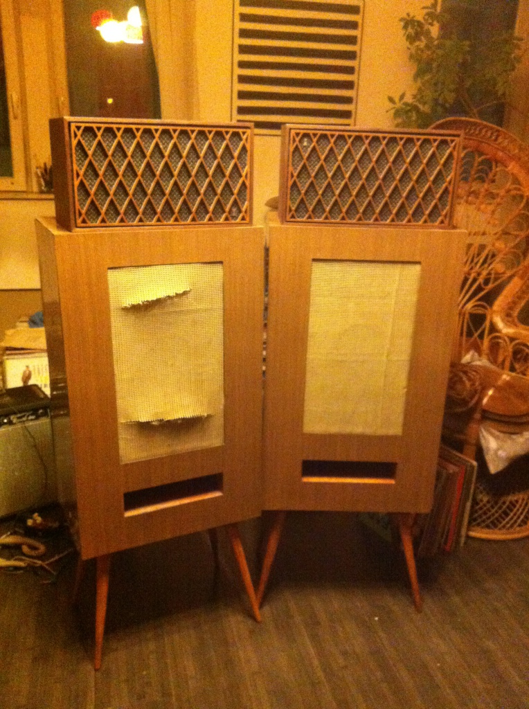

Et ça ça aurait pas fière allure ??!?
Suis de plus en plus en train de réfléchir à enfermer un gros boomer dans les caisses, avec peut-être une trompe, et les Minuet externes se chargeraient des mediums...
Bon après ça fait un peu le look "Beatles au Shea Stadium" dans mon salon, mais j'avoue que j'adore.

Les Minuet font boites à chaussures sur un frigo!
