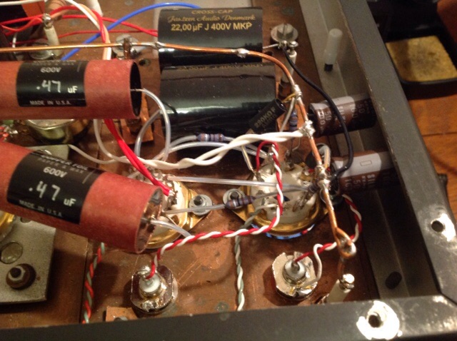

Une petite présentation de mon dernier ampli où j'ai essayé de mettre en valeur les qualités de la triode Américaine 45.
L'étage d'entré est une double triode 6SL7 (Sylvania militaire) utilisée en SRPP et la valve une 5Z3 RCA des années 40.
La 45 est utilisée à fond pour essayer de grappiller le moindre milliwatt possible. La puissance de sortie est de l'ordre de 2watts. Pour ce faire le point de fonctionnement de la 45 est de 260v de tension plaque, 55v de recul de grille et 36mA de courant plaque.
J'ai essayé de garder un côté vintage pour le coffret pour ne pas dépareiller avec les tubes dont le plus récent a déjà 70 ans d'âge.
Quelques photos de l'intérieur
Détail de l'étage d'entrée
Et de l'extérieur.

J'ai juste une petite remarque. Visiblement, le chauffage des filaments est en alternatif. Je crois que la tension est dans les 2.5 V, ce qui est plus bas que ce que l'on a pour les tubes classiques. Est-ce que cette basse tension réduit les risques de 50 hertz ?

Oui, c'est sûrement très favorable, j'ai mesuré sur cet ampli seulement 1mV de bruit en sortie haut parleurs, alors qu'habituellement avec des tubes en chauffage 4V ou 5V et toujours chauffage alternatif j'ai du mal a descendre en dessous de 4 à 5 mV.
(Ou alors c'est mon câblage qui s'ameliore ;) ).
