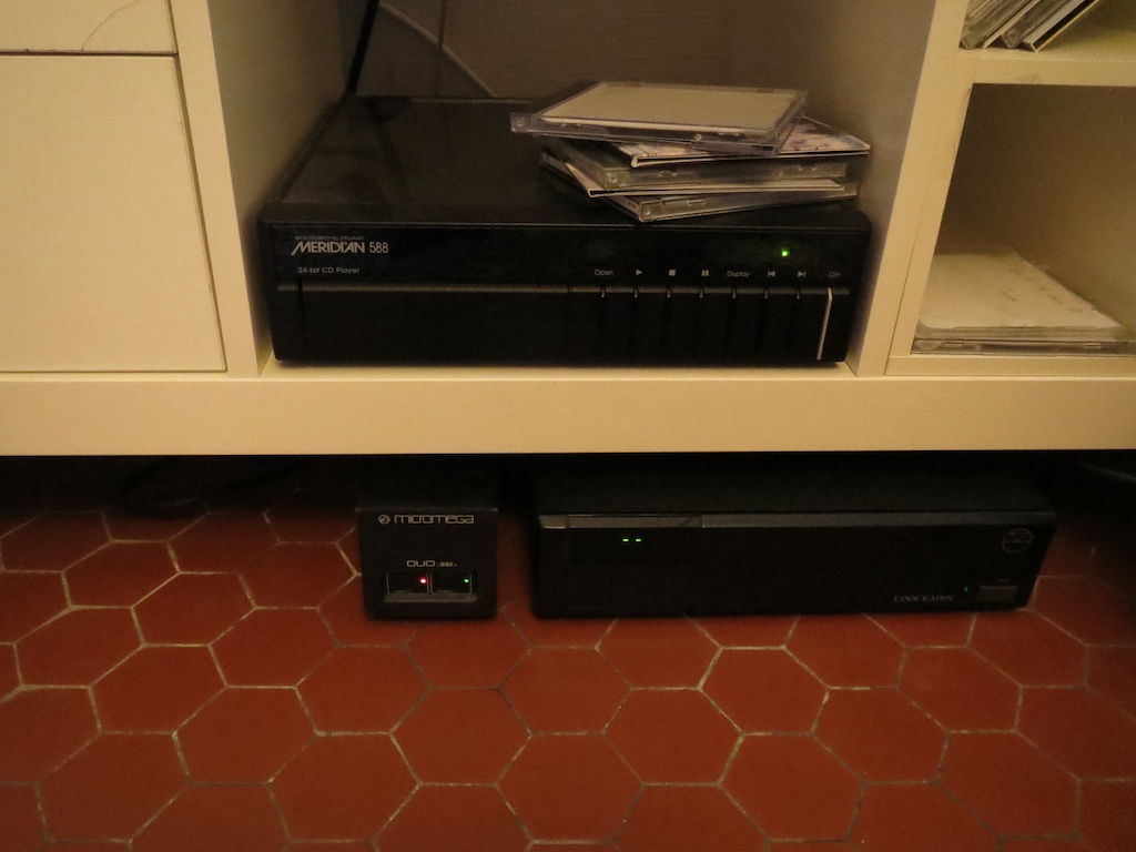

Il s'agit donc d'un préampli British, une fois de plus, une boite noire. C'est un moderne, et au final, calé sous le meuble, cela ne choque pas plus que cela. Remarquez la Meridian au dessus, à croire qu'ils ont fait un concours de sobriété esthétique.

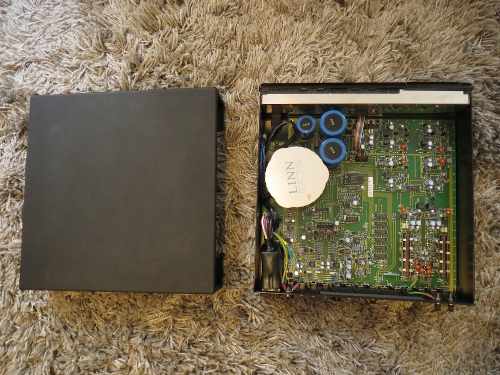

L'ensemble est bien construit, châssis rigide, une pièce de bitume sur l'envers du capot ; le tout est relativement léger.

A l'intérieur, c'est plutôt propre :

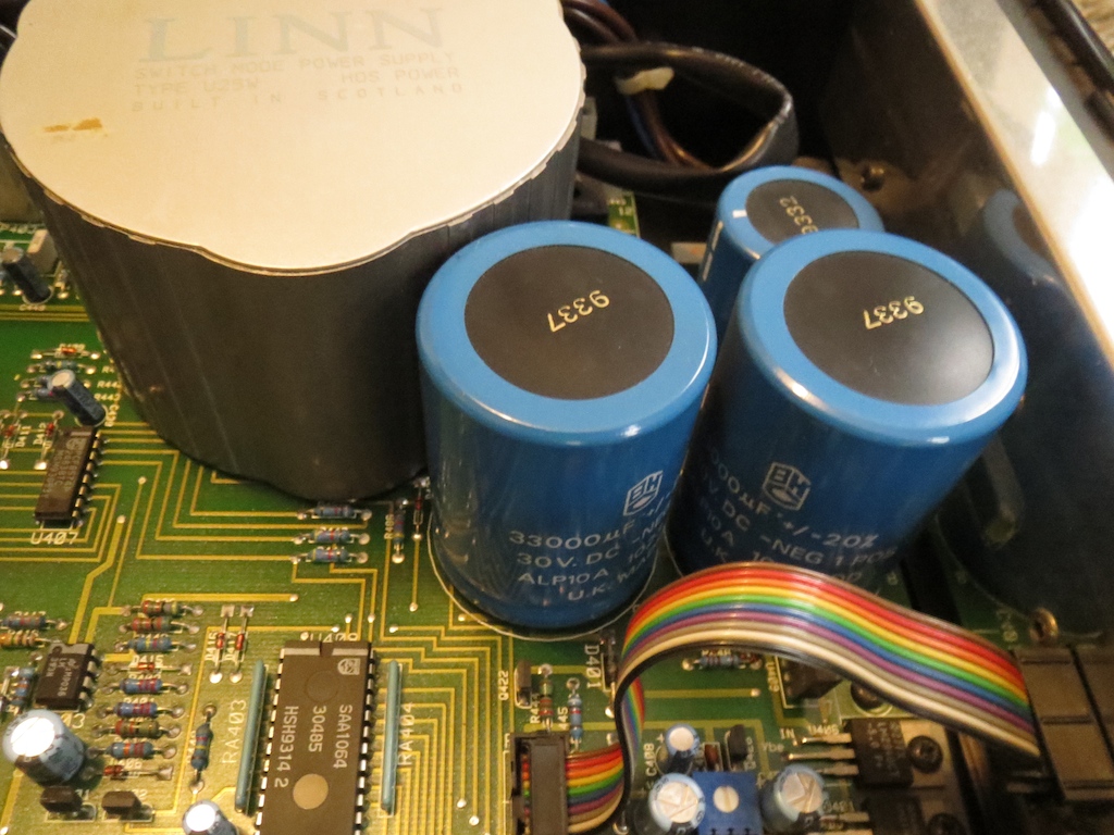

Il y a 98 000uF de filtrage ! A côté on voit l'alim à découpage, bien isolée, et posée sur un support caoutchouc. Par contre elle chauffe ! Il est je pense recommandé de changer les capa, qui bien que spécifiées pour 105°, ont tendance à lâcher si l'on en croit les discussions du web.
Il y a 3 finitions pour ces alims : toroidal, puis à découpage : "Briliant", et dernière génération "Slimline". Ici il s'agit de la Briliant.
Pour ma part, l'allumage est un peu capricieux, et je pense avoir identifié une capa RIFA 250V qui est fissurée. Je vais m'occuper de ça dans les prochaines semaines.

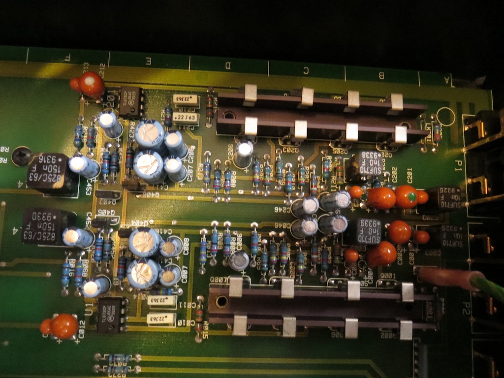

l'étage phono ci dessous : c'est propre. Les transistors sont sur un même rail, quelques tantales...
