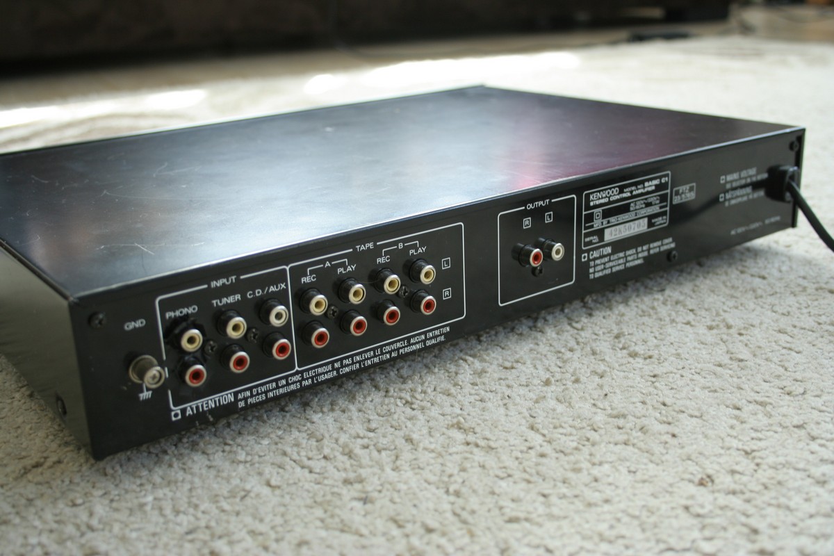

Face arrière, avec phono, hum hum

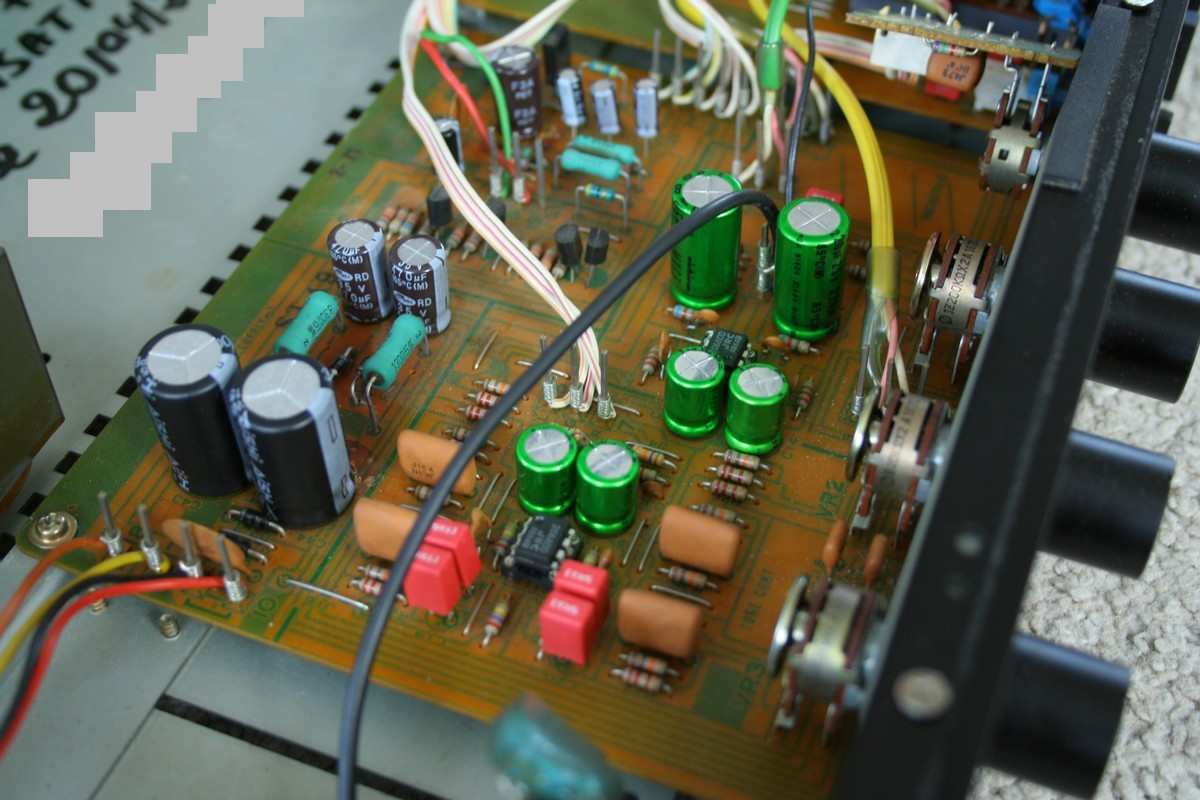

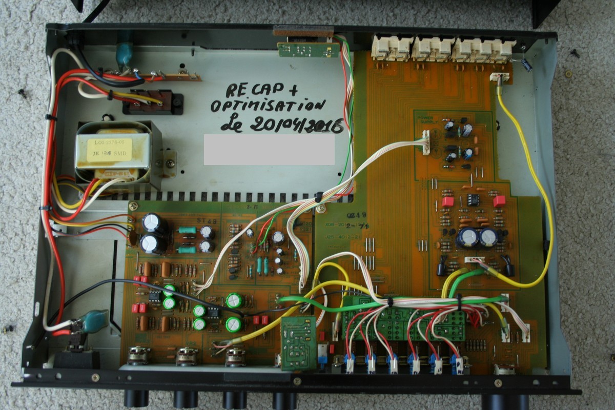

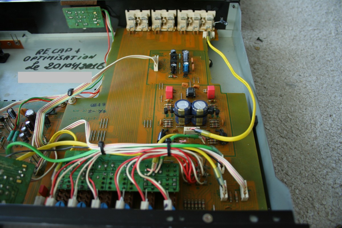

Et maintenant quelques photos de l'intérieur, c'est le plus intéressent à mon avis :
J'ai rajouté quelques condos de couleur, c'est plus jooolie !

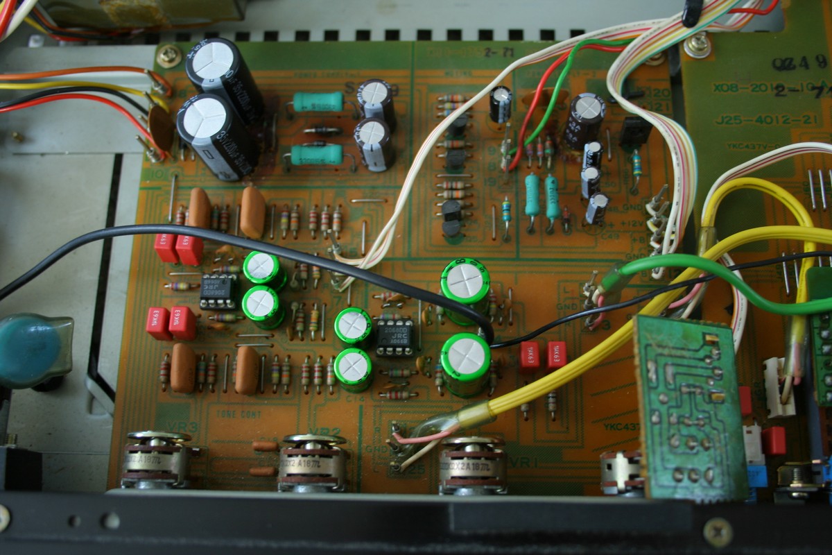

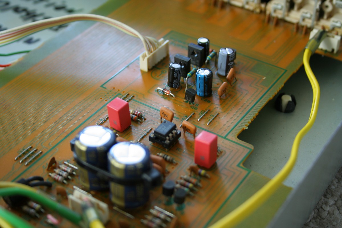

Détails sur la partie phono
Circuit que je trouve très propre, et simple, j'aime bien ça inspire confiance :jap:
