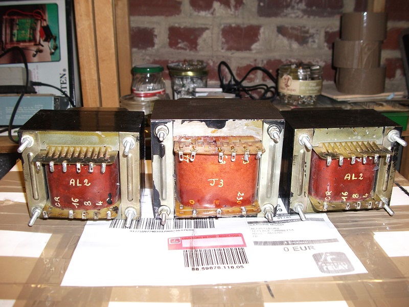

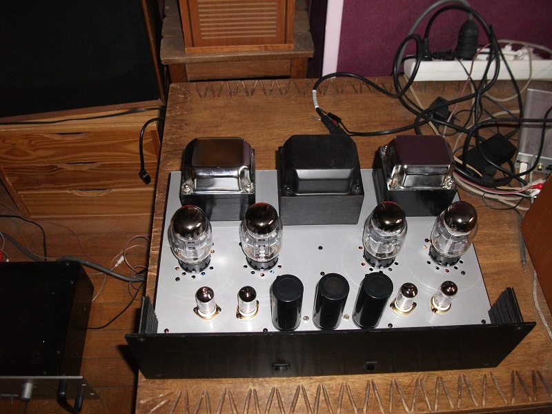

lorsque j'ai croisé cette annonce pour des transfos Chrétien (origine Cochet AL2) je n'ai pu résister à l'envie de les faire chanter de nouveau. Voila donc un push pull de Kt66 en ultra linéaire schéma Williamson. Le résultat est à la mesure de mes espérances , ce tube chante à merveille, des graves bien présents mais sans excès, un médium bien clair et des aigus qui se détachent bien, écouté sur des Célestion Ditton 44 avec un préampli AR sp8,du saxo de Sonny Rollins en passant par Norah Jones ou Whitney Houston c'est un régal pour les oreilles.
Quelques petites photos pour agrémenter le tout.

Belle bête
On peut mettre quoi en impédance d'enceinte derrière ?

Bonjour Thierry,
il est cablé en 8 ohms donc la plupart des enceintes ,malgré tout le transfo dispose de prise 4,8 et 16 ohms,donc possibilité d'adapter,juste un fil à dessouder

Très joli effectivement !
Par contre j'aimerais voir le schéma de l'alimentation.
Merci

Un Williamson Ultra-linéaire, c'est le genre d'ampli parfait pour le DIY : Schéma simple, peu de composants, 30 watts capable de driver plusieurs enceintes et résultats garantis.
Très belle réalisation avec des transfos de qualité, un montage en l'air, etc. cela ne peut que bien marché !
