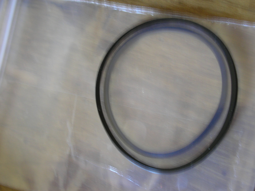

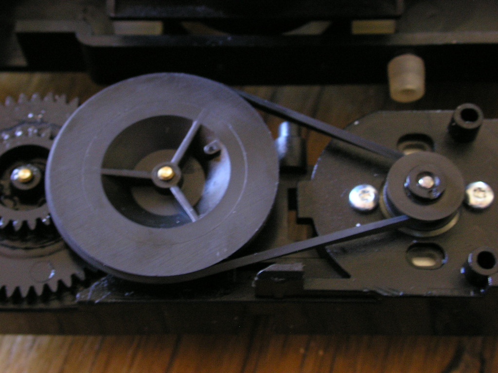

Le tiroir avait des difficultés à s'ouvrir, j'en ai donc profité pour remplacer la courroie du mécanisme d'ouverture (sous le cache plastique, à enlever en passant un petit tournevis dans la lumière située sur la partie supérieure du couvercle rectangulaire):
La courroie trouvée sur la Bay au Portugal dans le sachet plastique sous la courroie originale distendue et donc à l'efficacité limitée...
La nouvelle courroie assurant un fonctionnement irréprochable du tiroir aujourd'hui (après graissage à la graisse silicone des glissières :genial: ):

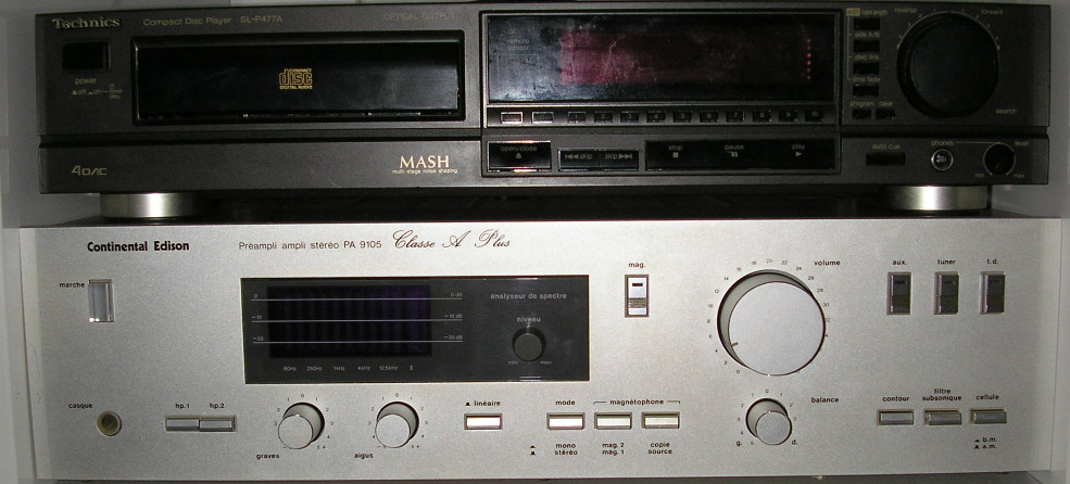

Et bien, Continental Edison n'était, selon mes souvenirs pas si mal que ça, mais je n'avais à l'époque (milieu des années 80 pas beaucoup d'éléments de comparaison, les amis de mes parent n'étant pas "audiophiles" mais plutôt simples amateurs de musique, pour la plupart... :casque:
Mon père écoutait beaucoup de jazz et avait investi une bonne partie d'un héritage de son père dans cette "super" chaîne Continental Edison, référence de l'électricien / électronicien et audiophile de qualité local dans la petite ville Semur-en-Auxois (où je suis né et ai passé 18 années de ma vie!). C'est donc une histoire de famille et un peu ma "madeleine de Proust" !!! Cependant avec du recul, cet ampli est très musical et dynamique, malgré ses 31 ans révolus, avec des caractéristiques que j'apprécie toujours autant qu'il y a trois décennies ( bouton linéaire et écran de "barres" de fréquences associé...) et que je présenterai en détail et avec plaisir dans les semaines qui viennent:
et il vient tout juste de remplacer le ROTEL RA 1000 de ma seconde installation dans la chambre ...
rotel RA1000.png (745.75 Kio) Vu 10469 fois
Rotel sur lequel l'utilisation de l'égaliseur à 8 bandes était indispensable pour avoir le même rendu sonore de puissance et d'ampleur, la même "assise", en quelque sorte (clin d'oeil...)! :lol:
