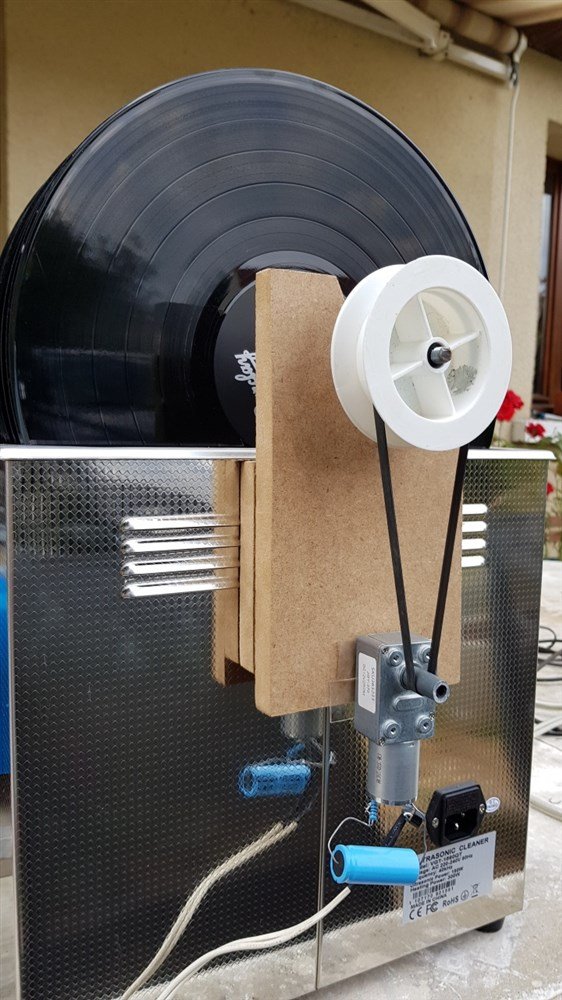

Comme beaucoup , je récupére des vinyles en broc et le nettoyage un à un avec la knosti était vraiment l'étape fastidieuse avant de pouvoir les écouter .....Après avoir tenté différentes méthodes , j'ai voulu essayer les ultrasons mais en limitant les frais au maximum et également en faisant au plus simple , comme on dit "sans se faire chier" !!
J'ai donc commencé avec un bac à pas cher acheté sur le net , quelques chutes de médium , une tige filetée de 7 et du double face .
Ca a donné ça , première mouture de la chose , il était déjà possible de mettre jusqu'a 6 disque dessus mais ça n'était pas pratique dans le sens ou il fallait tourner la broche très régulièrement ....
J'ai donc cherché comment je pouvait faire mieux sans que ça devienne une usine à gaz ou que ce soit ruineux et j'ai ajouté quelques bricoles...
Un petit moteur 12v 2 rotations par minute , une vieille bobine qui contenait de la tresse à dessouder , des petites chute de cuivre et une courroie de platine vinyle .
Voila le résultat.
Le tout est maintenant bien fonctionnel , le nettoyage surclasse celui de la knosti , c'est nettement audible et c'est visible !!

Pas mal ta machine, voilà une alternative aux machines dédiées vendues 1 bras, voir les 2 !... :jap:
Je vais mettre ta machine dans un coin de ma tête et de mon bureau pour un jour m'en inspirer... :+1:
Avec ta permission bien sur !... ;)
:merci: pour ce partage

Sympa et franchement c'est quelque chose qui est à la porter des néophytes comme moi. Le bain à ultrasons tu l'as eu où ?

Ah oui !! Idée très intéressante ! Petites questions pratiques :
- tu utilises les mêmes produits que pour le Knosti ?
- combien de temps laisses-tu les disques au lavage ?
Charly

Padawan a écrit : ven. 13 juil. 2018 08:59 Sympa et franchement c'est quelque chose qui est à la porter des néophytes comme moi. Le bain à ultrasons tu l'as eu où ?
Sur Cdiscount , modèle 6L ... Il y en a dans tout les trucs de vente en ligne ....
Charly a écrit : ven. 13 juil. 2018 09:03 Salut
Charly
Oui , la base est la même eau déminéralisée , un peu d'alcool et un peu de produit à vitre pour l'effet mouillant ...
Je suis parti sur une base d'environ 5% d'alcool , juste pour dire mais je crois que je tenterais sans à l'avenir.....

On en avait parlé il y a quelque temps sur la discutions de la Knosti je crois , à ce que j'en ai entendu le résultat est vraiment très très bon. Mais il faut laisser les disques en place une dizaine de minutes. Je m'y étais intéressé il y a quelques temps.

Edouard- a écrit : dim. 15 juil. 2018 12:10 On en avait parlé il y a quelque temps sur la discutions de la Knosti je crois , à ce que j'en ai entendu le résultat est vraiment très très bon. Mais il faut laisser les disques en place une dizaine de minutes. Je m'y étais intéressé il y a quelques temps.
Salut ,
Le bac est équipé d'un minuteur (20mm maxi) , c'est le temps que je mets pour une fournée ... Le système de poulie change la vitesse de rotation du moteur (à l'origine 2RPM) , la le tour complet doit se faire en 2" , soit environ 10 tours sur une fournée avec au moins la moitié du temps dans l'eau ....
Je m'étais essayé à un autre système avec une brosse chèvre et un aspirateur et je préfère cette méthode l une fois l'appareil et le moteur en route il n'y a rien à faire ... J'ai fais une deuxième tiges filetée , je laisse le tout sécher comme une brochette et plus qu'a ranger ensuite ...

Je pense que tu as fais exactement ce qu'il faut faire.
Normalement tu devrais voir pas mal de petit dépôt noir au fond de ton bac assez vite, ce qui veux dire que ça marche bien.
Tu as pris une petite machine a ultrason, ce n'est donc pas la plus puissante du marché, imagine le résultat avec une machine top qualité !!

Edouard- a écrit : dim. 15 juil. 2018 12:55 Je pense que tu as fais exactement ce qu'il faut faire.
C'est tout à fait ça , le liquide se charge assez vite (certaines particules restent aussi en suspension)même avec un bac à pas cher !!! Et le choix d'un "pas cher" faisait parti du projet (prix de revient total environ 130€), autre avantage , l'eau déminéralisée est très bon marché elle aussi ..
