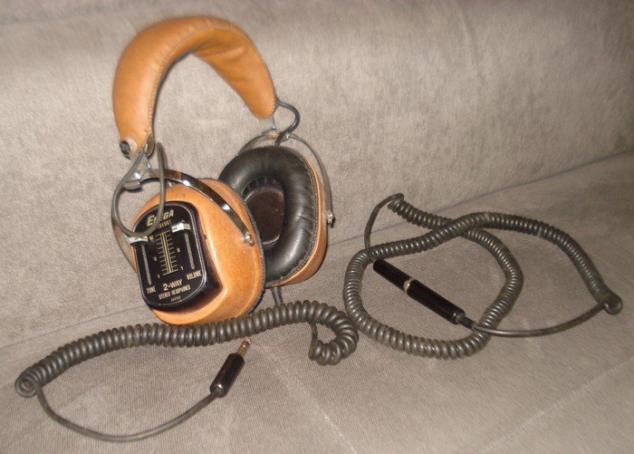

Pour compléter ma petite collection et pouvoir accéder à un son hors du commun il me fallait un casque au look ravageur et Vintage et de préférence de bonne facture.
Il est arrivé ce soir...
L'avenir dira si c'est une bonne pioche.

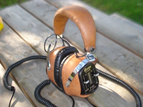

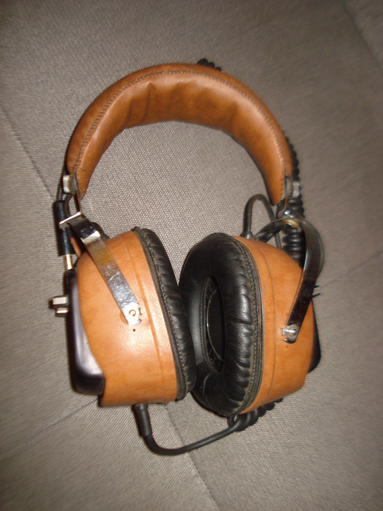

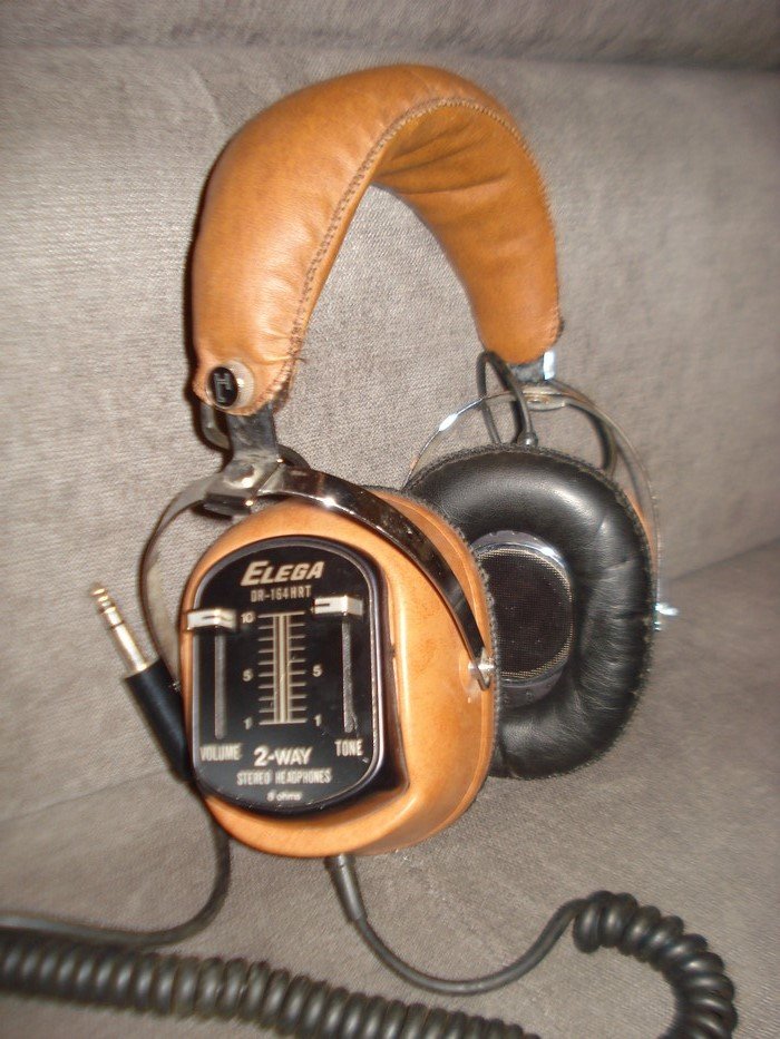

D'après le vendeur c'est cadeau, après un chantier dans une église, de Monsieur le "Curé"... Quand la musique vient du ciel il ne faut pas la refuser. :prosterne: Vu l'état du casque je veux bien y croire.
Premier essai il fonctionne et un bon nettoyage s'impose. Malgré un potard avec un faux contact tout a à l'air OK, peut-être juste un bon coup de bombe.
Le simili ou cuir est nickel tout cela a besoin d'un bon nettoyage et d'un cirage. Il pèse en tous cas. Au poids il devrai être exceptionnel. :nicolas:

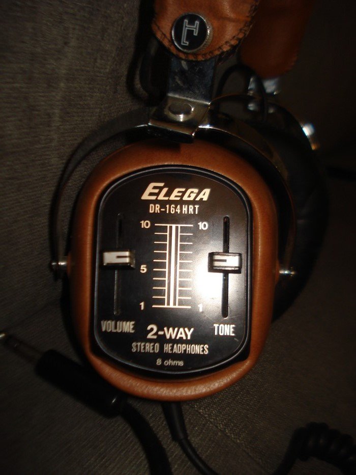

ELEGA DR-164HRT.JPG (163.51 Kio) Vu 22398 fois
Etat général très bon.JPG (376.38 Kio) Vu 22458 fois
Un bon nettoyage s'impose.JPG (96.33 Kio) Vu 22458 fois
Il est très typé.JPG (116.55 Kio) Vu 22399 fois
Rallonge inclus.JPG (89.9 Kio) Vu 22458 fois

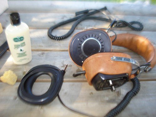

Il fait un temps magnifique et printanier idéal pour donner un coup de propre à ce grand-père de 46 ans!
Le nettoyage en règle de l'objet de collection. :prosterne: Car après une recherche plus approfondie il est plus que rarissime ce casque.

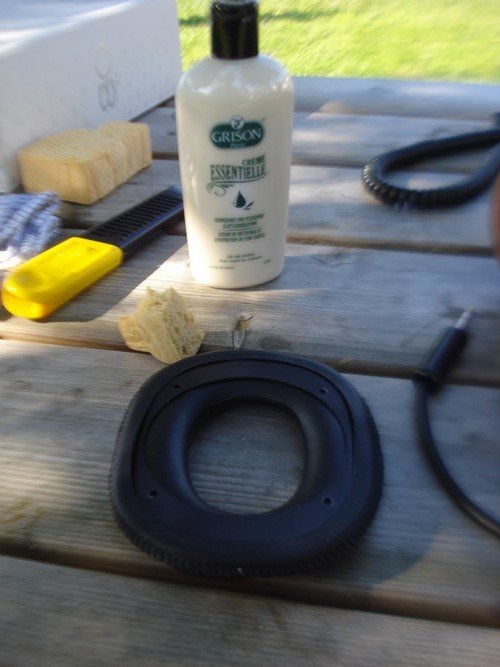

Tout d’abord un bon coup de nettoyant contact en bombe dans les potentiomètres.
Ensuite un nettoyage en douceur avec du vrai savon de Marseille et un chiffon doux.
Enfin sur les conseils de mon cordonnier une crème Grison pour l’entretien du cuir.
Un petit lustrage du cuir et nettoyage des chromes, ceux-ci sont quand même piqué par endroit mais rien de grave.

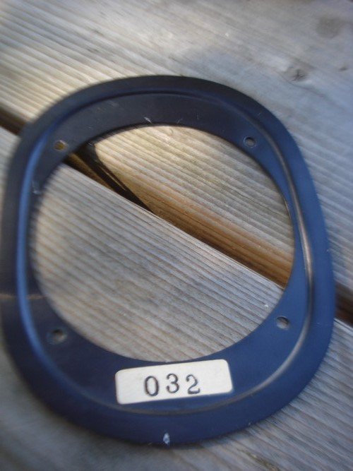

Numéro de série....JPG (82.87 Kio) Vu 22401 fois
Un nettoyage en règle des cuirs.JPG (53.36 Kio) Vu 22407 fois
Lustrage des n'oreilles.JPG (76.81 Kio) Vu 22402 fois
Remontage après lustrage.JPG (50.97 Kio) Vu 22407 fois
Nettoyage fini.JPG (60.37 Kio) Vu 22407 fois
Bien propre.JPG (56.36 Kio) Vu 22407 fois
Voilà je le branche en début d'après-midi déjà une nette amélioration cela ne crachote plus du tout sur la voix ou il y avait un faux contact. C'est magique!

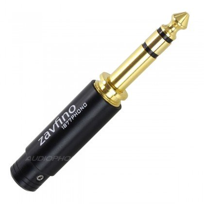

Je me questionne sur la qualité de la prise jack 6.5. Je la changerai bien pour celle-ci.

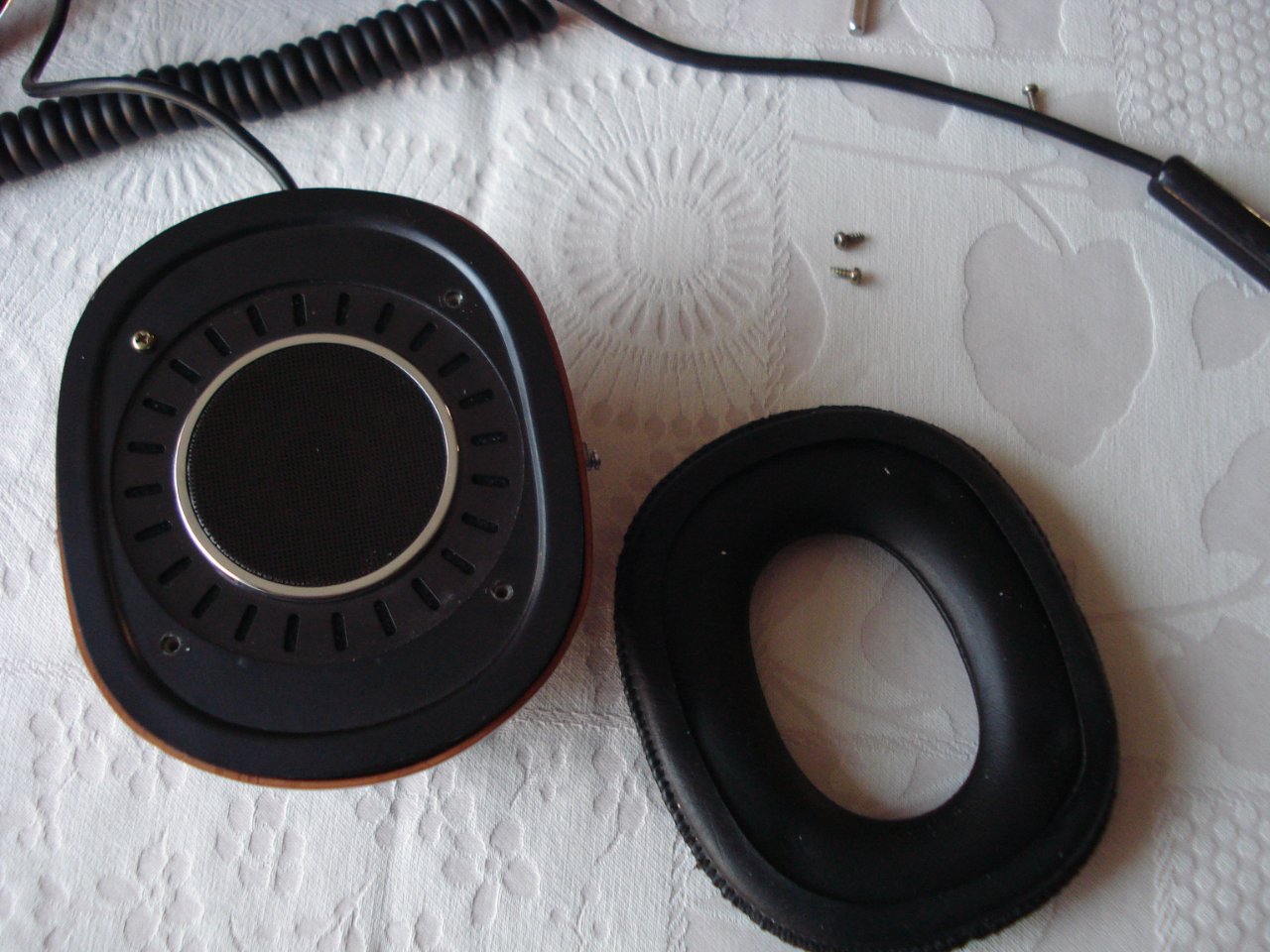

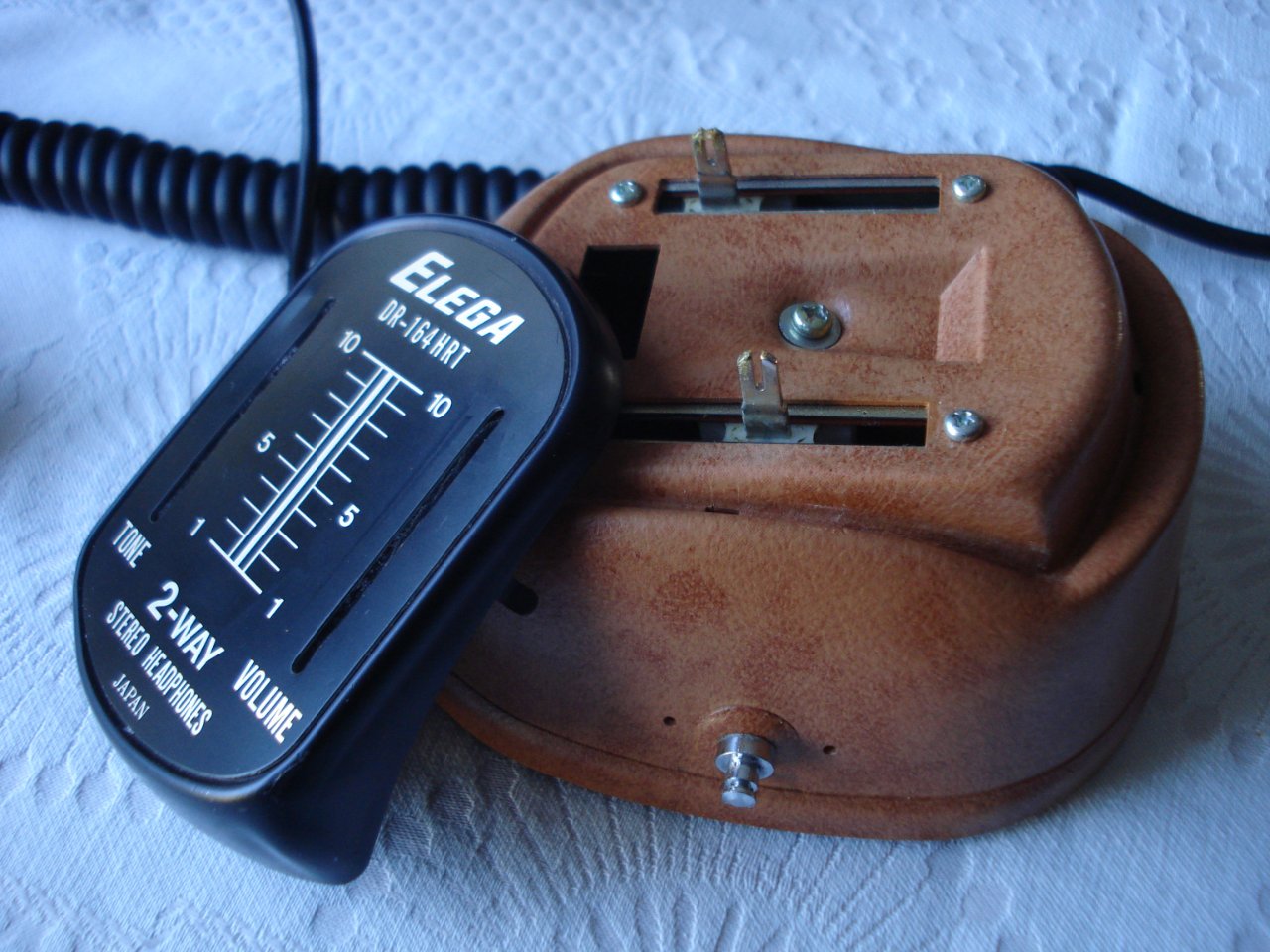

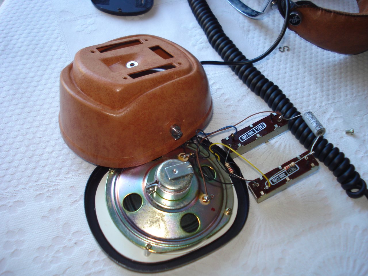

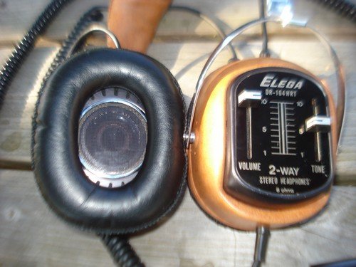

J'ai posé le BB sur la table d'opération finalement il se démonte très bien.
Une fois que j'avais compris que cela se passait par les potentiomètres volume et tonalité. :nicolas:
En image:
Etape 1.JPG (195.79 Kio) Vu 22335 fois
Etape 2.JPG (212.17 Kio) Vu 22335 fois
Etape 3.JPG (188.38 Kio) Vu 22335 fois

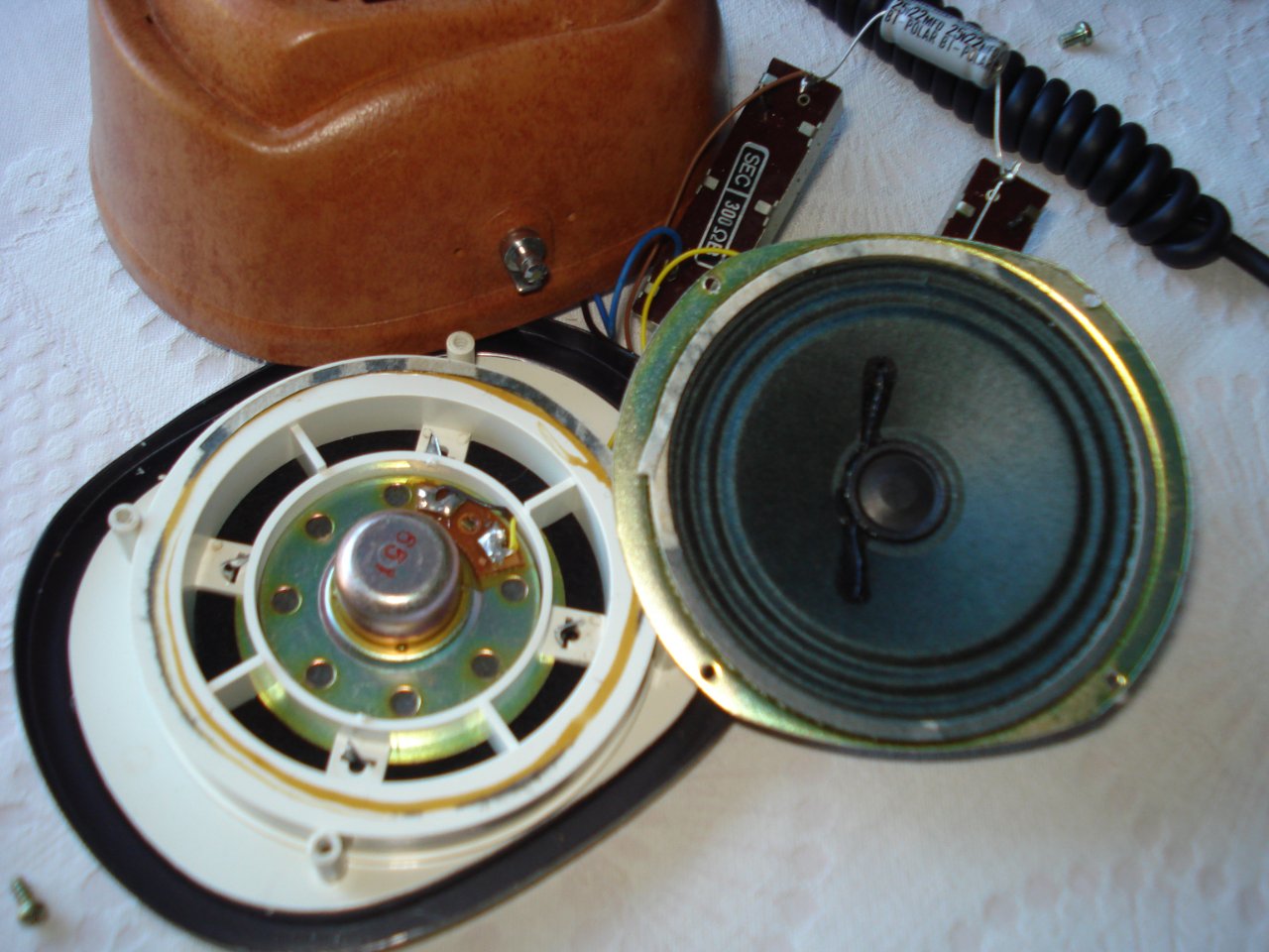

Etape 4. Condensateur Unicom 25 V. 22 MFD Bi polar.JPG (136.47 Kio) Vu 22335 fois

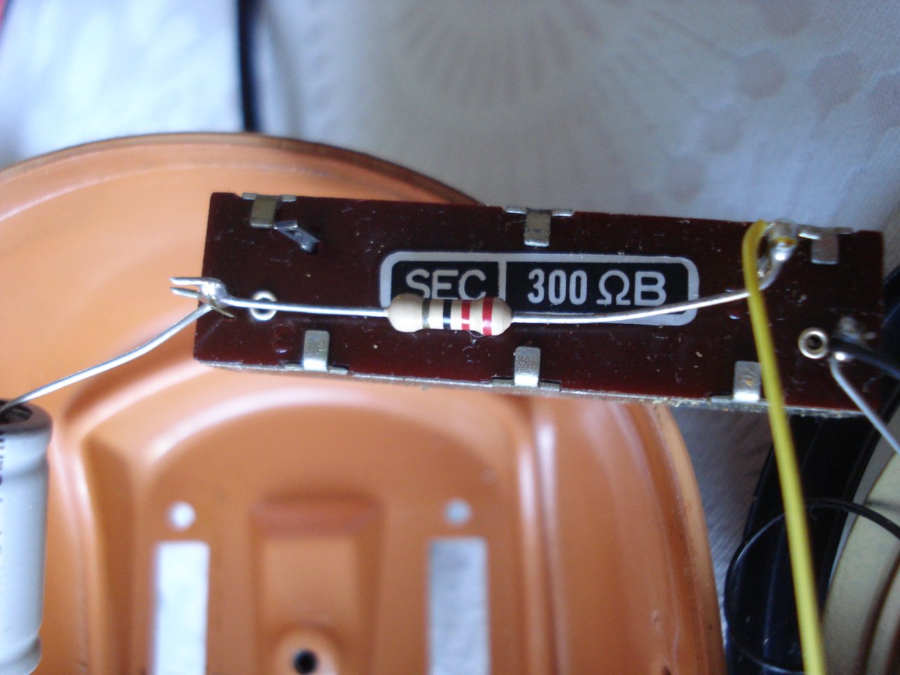

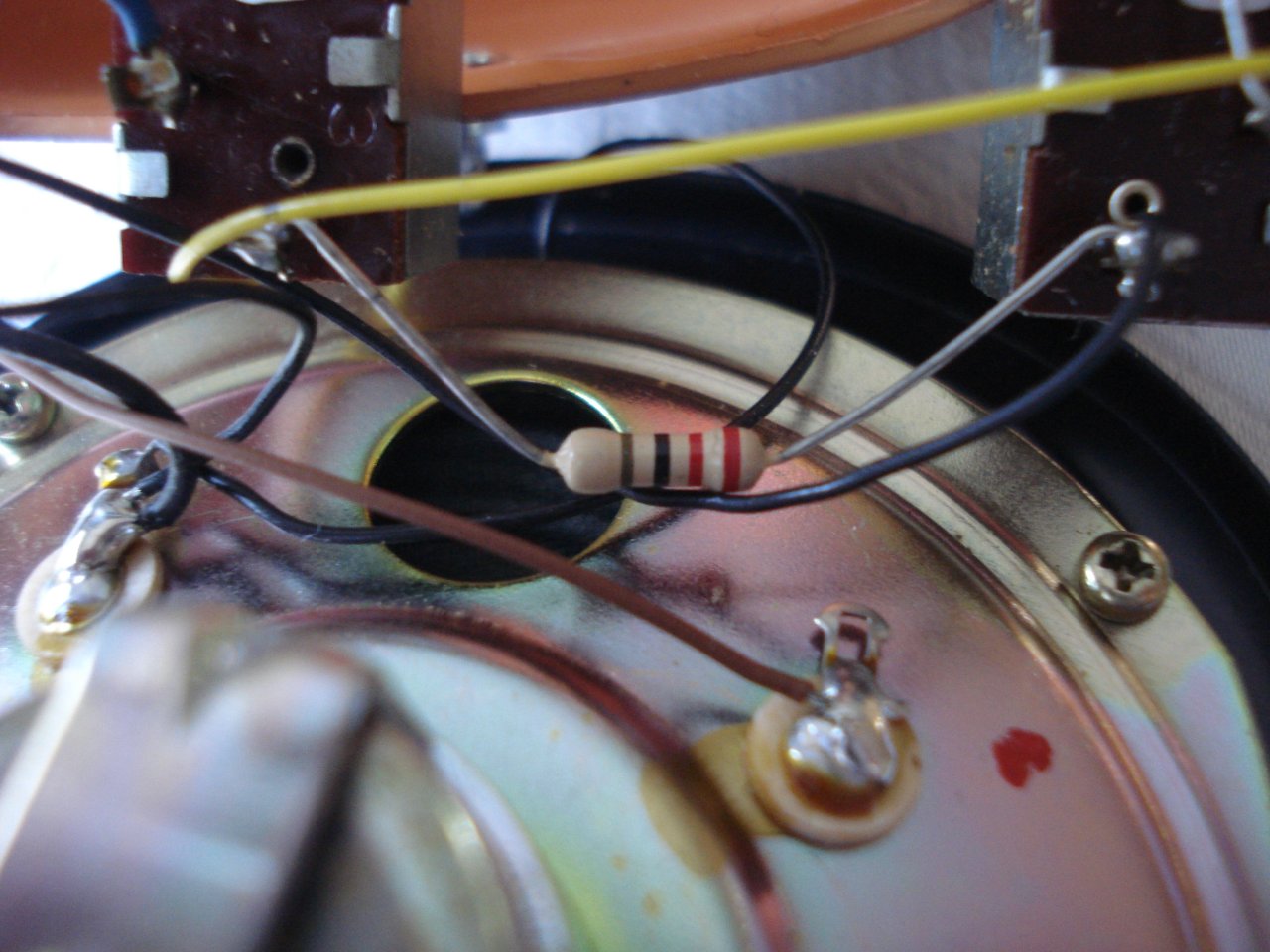

Etape 5. Résistance Valeur inconnue.JPG (148.87 Kio) Vu 22335 fois
Etape 6. Résistance Valeur inconnue.JPG (174.81 Kio) Vu 22335 fois
Etape 7.JPG (209.34 Kio) Vu 22335 fois
Etape 8. Mini coaxial.JPG (186.03 Kio) Vu 22335 fois
Ce n'est ni plus ni moins qu'une mini enceinte avec un montage coaxial, en presque clos avec 4 petits trous de Ø 1 mm sur chaque écouteurs
Un filtre comprenant un condensateur de Unicom de 25 volts et 22 MFD bi polarisé et deux résistances de 22 Ohms chacune.
Il faudra recoller le HP comme a l'origine sur son support, un peu de colle blanche ça devrait le faire.
C'est top car cette merveille Vintage va reprendre vie!

Merci pour la vivisection ….. il faudrait que tu vérifies l' état du condensateur NP …. ou mieux que tu le changes pour ceci : https://www.partsconnexion.com/NICHICON-72635.html

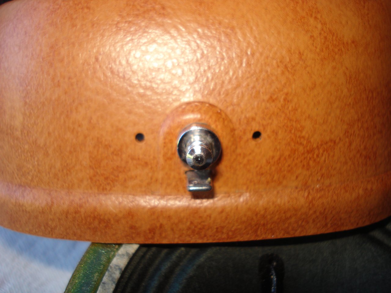

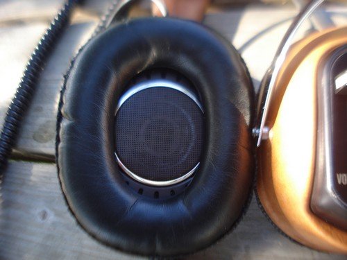

Les minis évents, enfin a mon avis je ne suis pas 100% affirmatif.
Deux mini évents de chaque côté de l'écouteur.JPG (156.53 Kio) Vu 22330 fois

J'attend vos conseils pour améliorer nettement voir le surclasser en composants condensateurs et résistances. :help:

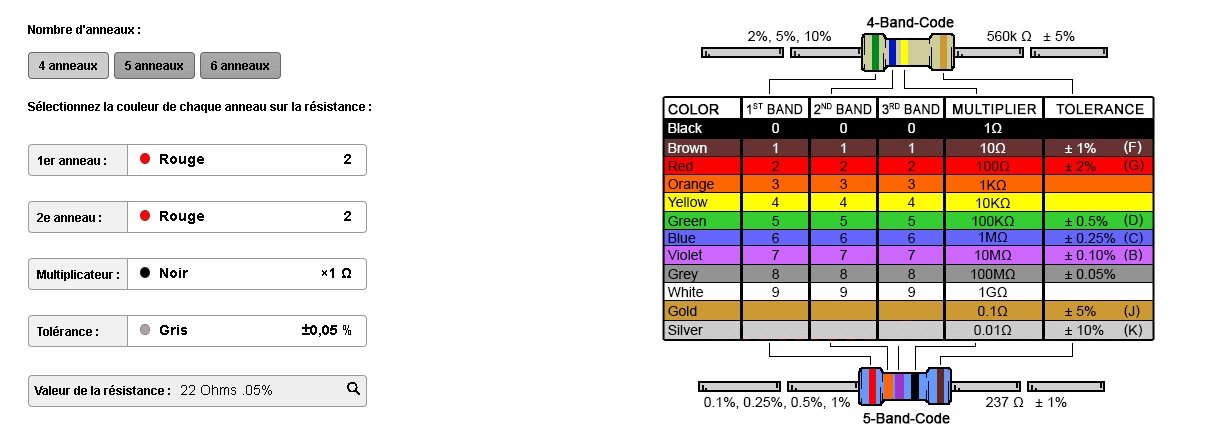

Si je ne me trompe pas pour les résistances c'est un code 4 couleurs, rouge rouge noir et gris, donc 22 Ohms pour chaque résistances.
D'après ce site: https://www.digikey.fr/fr/resources/con ... ode-4-band
Mesures faite sur les résistances, ça donne 20,7 Ohms sur une et 19,2 Ohms sur l'autre. Donc quand même à changer.
Pour le condensateur je n'ai rien pour le mesurer mais a plus de 40 ans il a fait son temps...
