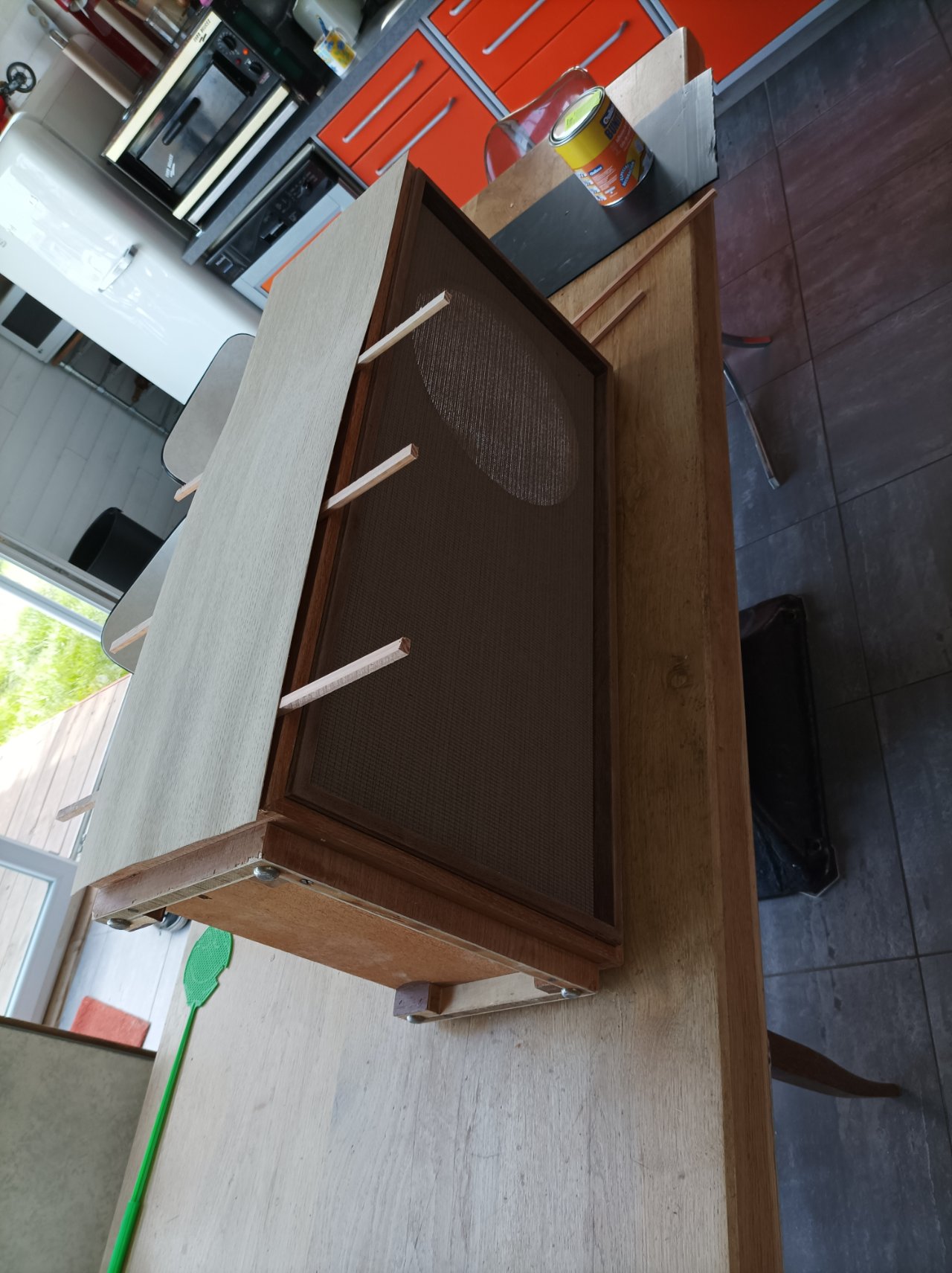

Encore une curiosité que j'ai pu dégoté il y a quelques mois. Une paire de tannoy Chatsworth.
Comme d'habitude et pour mon grand plaisir, elles étaient en assez mauvais état avec obligation de refaire le placage.

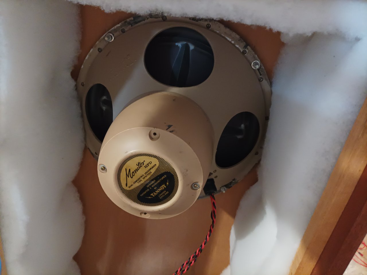

Tout d'abord avec le 12" tannoy Gold Dual Concentric LSU/HF/12/8 jusqu'en 1974 puis le 12" Dual Concentric HPD 315 en 1974 et 75.
Les miennes font partie des secondes versions.
Le HPD 315 rentrent au chausse-pied car la caisse est assez compacte (395 x 845 x 260)
La finition est superbe avec le placage intégral et le tissus du plus bel effet. La classe à l'anglaise :disco:
Comme toujours chez tannoy, le rendement est assez bas (90db) mais le tube de puissance modeste reste utilisable.
Le filtre est DIY avec une attention spéciale à la self à triple bobinage pour l'attenuateur.
Pas comme toujours. Les Tannoy équipées du même hp de 38cm dépassent les 93db comme la GRF ou la RHR et même les 95dB pour la Westminster...
Pour le HPD315, c'est un parti pris de Tannoy d'avoir un rendement très moyen, effectivement 89-90dB W/m mais ce hp possède une fréquence de résonance de 20Hz, ce qui est très bas pour un 31cm. Il est capable de descendre très bas en fréquence si la caisse bass reflex suit.
Les petites électroniques à tubes sont à proscrire, si l'on ne veut pas que le grave se répande sur le tapis comme une véritable bouse. Il lui faut au contraire de l'amortissement, et il sera capable de faire un grave vraiment étonnant. Mets-lui un totor en classe A aux fesses, tu seras étonné...
Attention au filtrage, le pavillon qui prend le relais au dessus de 1Khz, possède à cette fréquence une énergie considérable, et à tendance à aboyer (ou plutôt braire) furieusement. Il faut le calmer en conséquence, c'est à dire lui enlever plus de 10 dB. On trouve pas mal de schémas de filtrage sur le net qui vont dans ce sens.
Quoi qu'il en soit, on peut arriver à faire une belle enceinte avec ce hp !

Pour refaire les filtres, on est parti justement d'un fil qui traitait de l'amélioration de ce filtre donc le médium a retrouvé sa place.
Concernant l'amplification, effectivement, je me suis aperçu que le transistor est beaucoup plus efficace que le tube !
Avant de faire un vrai CR, je vais mieux les placer et les tester sur l'Hiraga :miam:
