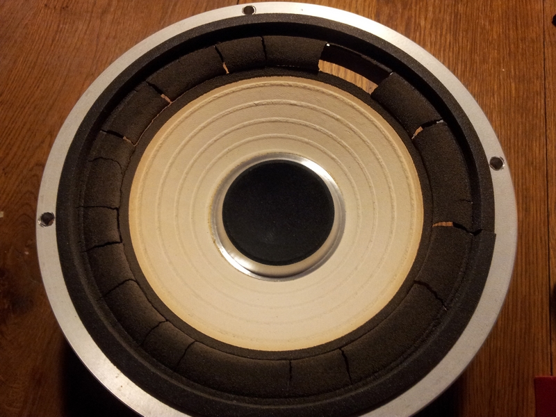

voici donc l''état d'origine :

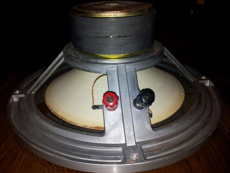

la particularité de ces hp était leur forte élongation (avec 2 aimants superposés)

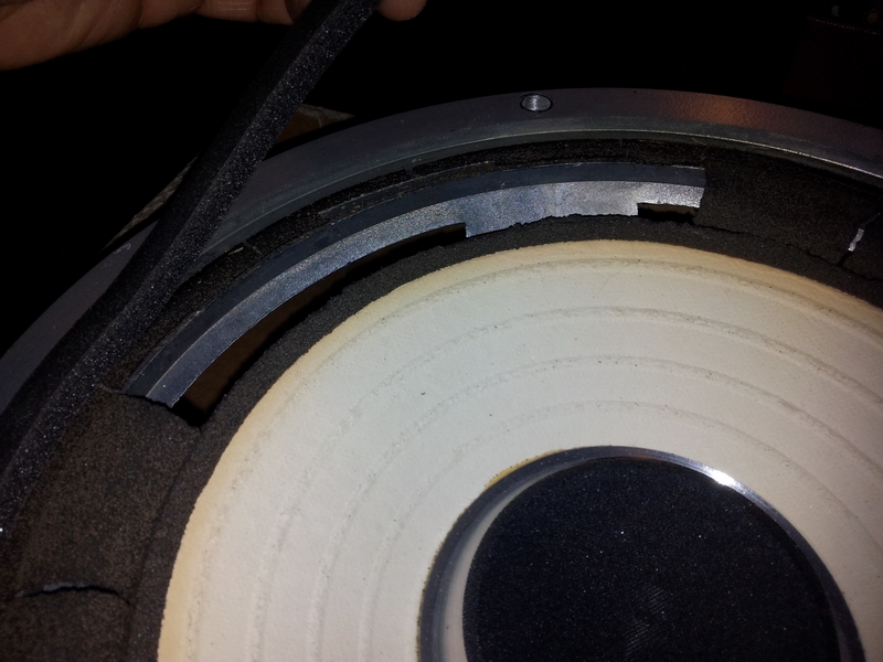

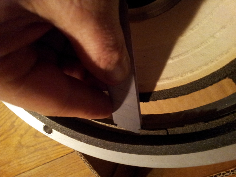

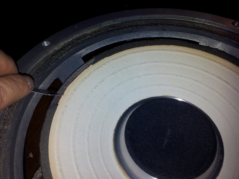

passons à l'enlèvement des anciennes mousses :
au cutter et délicatement

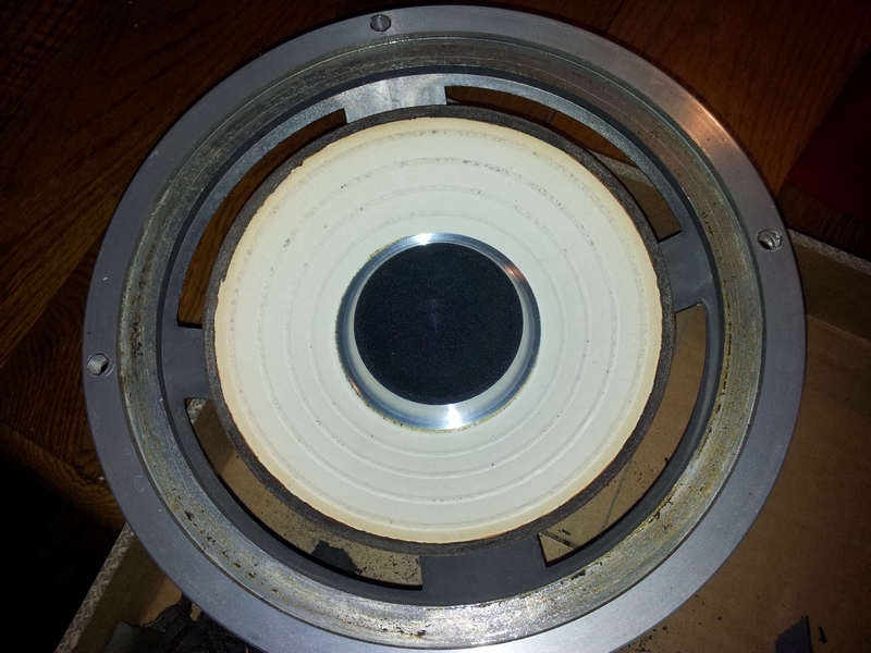

voila ,c'est fait :

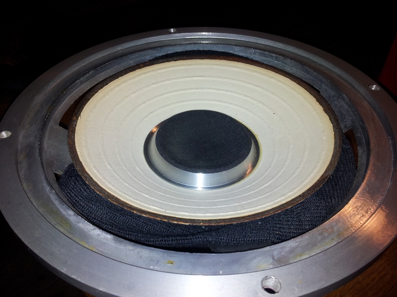

maintenant il faut maintenir la membrane
afin de pouvoir coller tranquillement la nouvelle suspension ( la "mousse") sur la membrane :
j'ai donc utilisé la technique de la "Chaussette" : ( ne cherchez pas , c'est moi qui l'ai inventée !! )
j'ai trouvé cela très pratique mais chacun sa méthode ...

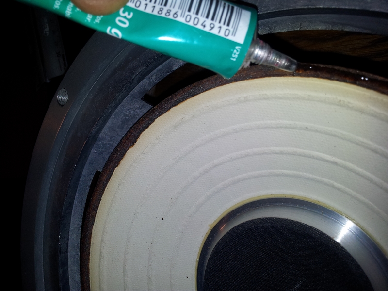

sur la photo , on aperçois de la colle blanche :( j'avais fait un essais du silicone ),
finalement j'ai préféré la colle sans solvant que j'avais. : tout est ok yes!:

Je découvre l'arrière de ce HP Siare. C'est un beau HP, bien réalisé. Les borniers sont imposants.
Bravo pour ton travail de restauration. :yes!:

Bravo pour "la technique de la chaussette" ! :lol:
