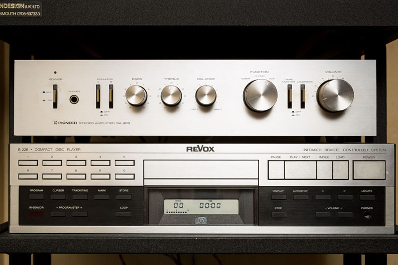

Quel travail !!!
Je possède également une Revox B 226 mais pas exactement comme ce modèle qui a plus le avec un look de la B 225,
Celui-ci est je crois le premier modèle avec les grosses touches, par la suite Revox a sorti le nouveau look ...
J'ai eu des soucis avec la mienne, le technicien a bien galéré à l'époque. Problème d'usure des paliers du moteur. La cause d'après lui, c'est que Révox a utilisé un palet presseur plus lourd que le Philips d'origine et cela avait pour conséquence d'accélérer l'usure du moteur.
Elle est au repos depuis longtemps car je ne l'écoute plus depuis 1994, enfin vraiment peu !!!
[img]
[/img]
