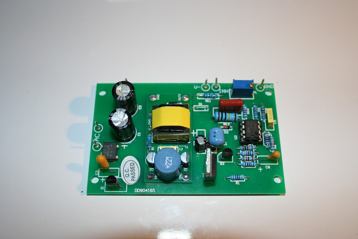

Alors, voici la carte pour pouvoir alimenter la 2eme grilles éventuel en fonction des type de tubes :
L'alimentation de cette carte (à gauche sur la photo) et de 7 Volt maximum AC. Je vais le connecter sur le 6,3 volt (qui fait 6,6 Volt en réalité) du transformateur pour l'alimentation les chauffages de l'Eurelec, cela devrait être parfait. La sortie HT est juste derrière les grands condo noir, on aperçois la pin de connexion.

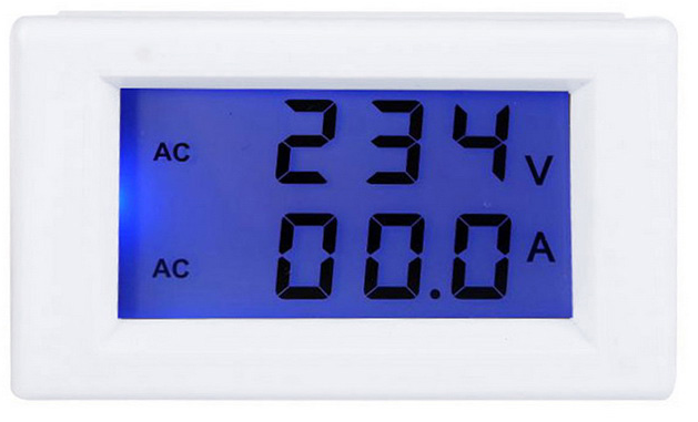

Elle permet de générer de 30 à 300 Volts. Je vais remplacer le potentiometre ajustable par un potard qui sera fixé sur le chassis (10 Kohms). Et je vais rajouter un petit module pour pouvoir visualiser la tension et l'intensité comme celui-ci :
Cela donnera un affichage comme ça :
