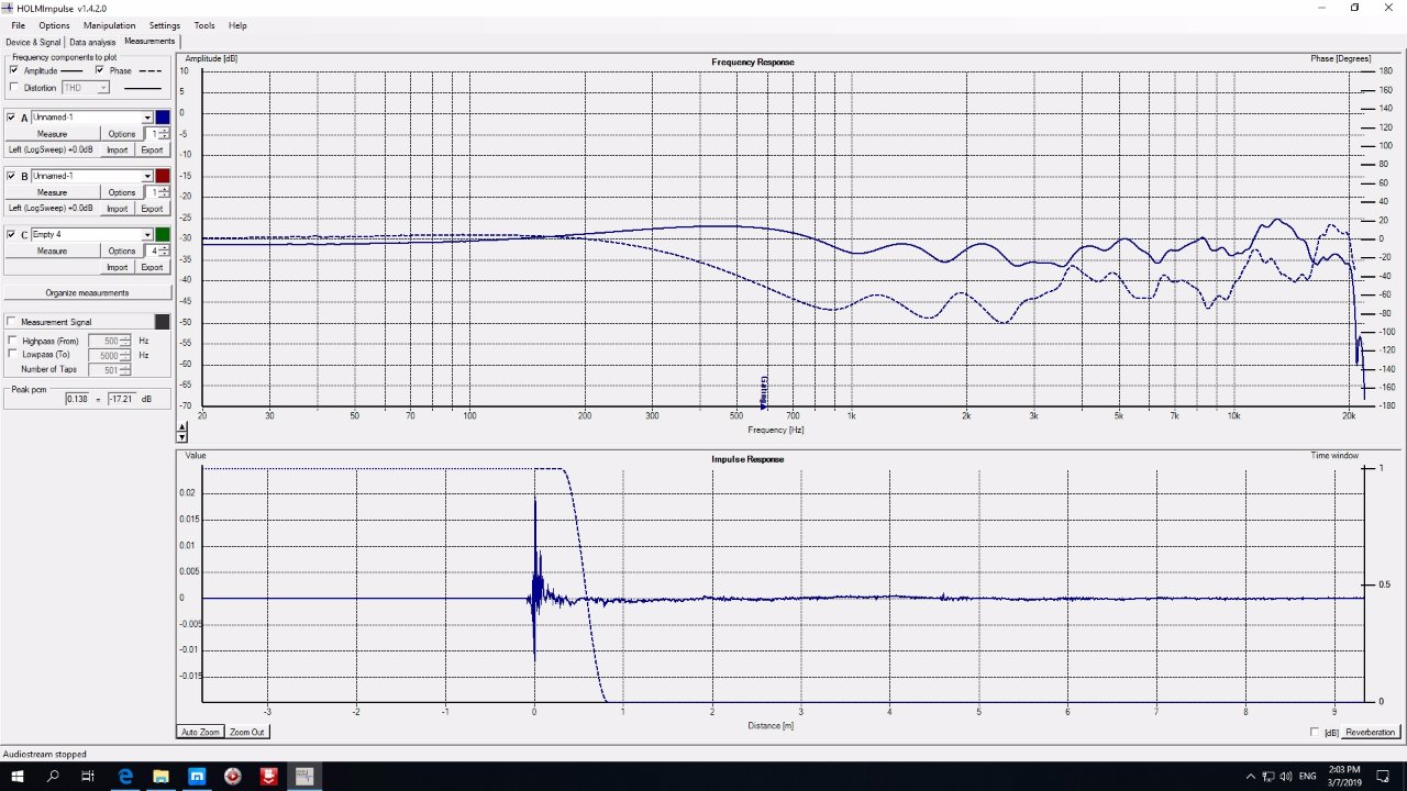

Voici la réponse en fréquence prise avec un micro USB UMIK-1 (placé à hauteur du tweeter et à 1m de distance) et en utilisant le programme HOLM Acoustics.
La réponse dans les graves parait bien optimiste (encore que les 20 Hz sont audibles).
Bien cordialement.
